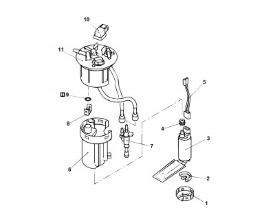

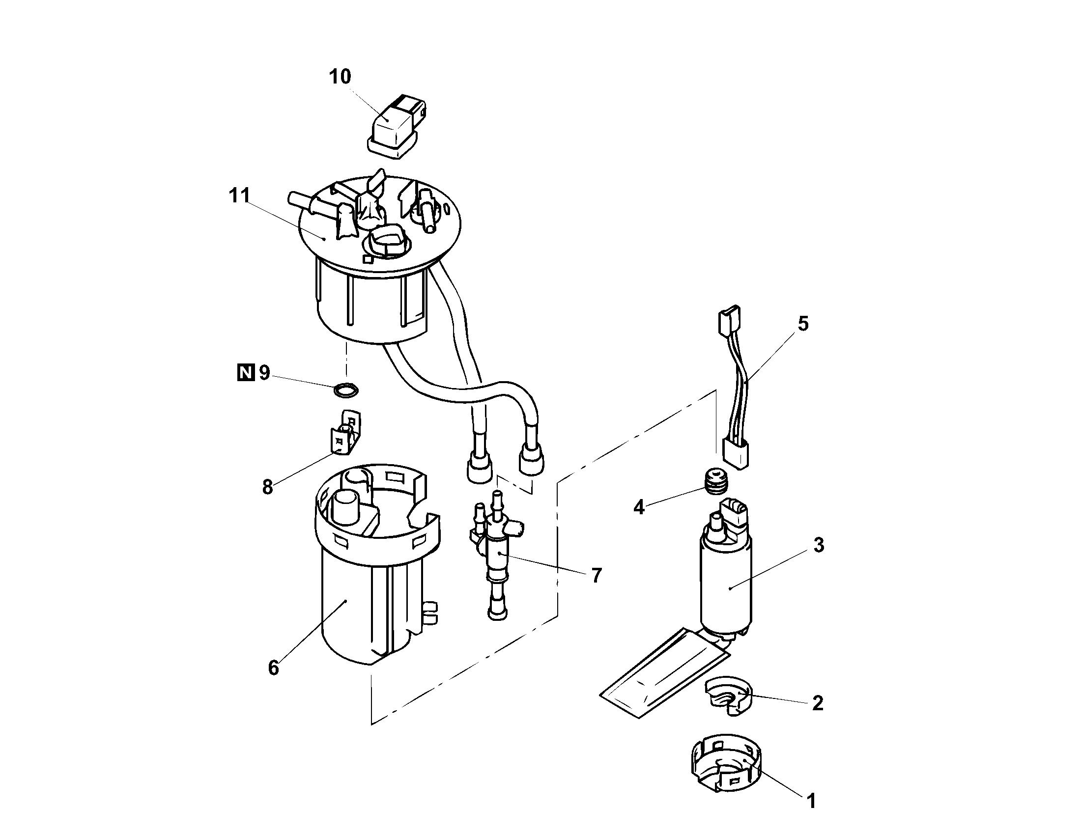

Вопрос к тем, кто фильтр менял - была ли у вас установлена деталька #8?

не-а, не былоalbertr писал(а):Вопрос к тем, кто фильтр менял - была ли у вас установлена деталька #8?

На оригинале тоже не ставится деталь № 8 ? или там есть все таки разъем для подключения её.Vlad_eek писал(а):лучше таки оригиналdrift king писал(а):Кто нибудь ставил не оригинальный фильтр? или оригинал все таки брать?
заменитель от nippon pieces не подошел, перезаказывал в экзистене-а, не былоalbertr писал(а):Вопрос к тем, кто фильтр менял - была ли у вас установлена деталька #8?

drift king писал(а): На оригинале тоже не ставится деталь № 8 ? или там есть все таки разъем для подключения её.
На моём Монтеро 3 (2001 г. дорестайл) детали № 8 тоже не было. Фильтр - оригинальный MR526974.

Заказал деталь #8 (MR529143, $2.24) на всякий случай, а также деталь #9 (MR529146, $1.83). Всё равно в бак лезть, поменяю резиновые прокладки заодно.
Хотел заказать до кучи и деталь #4 (MR529140, $2.58), но её официалы отдельно больше не продают, только в комплекте с насосом!
-albertr

Спасибо, тоже склоняюсь к тому, что где-то внутри фильтра не держит вакуум, т.к. снаружи (например, с разьёма высокого давления), нет запаха бензина.dvm99 писал(а): Я не спец именно по паджерикам, но по-моему система здесь аналогична ваз-овским инжекторам. А походит всё это на то, что у Вас клапан в насосе плохо держит. Насос должен пропускать толко в одну сторону и должен сохранять давление в рампе после отключения зажигания (для этого как раз топливо и вырабатывают перед тем как залезть в систему). Поэтому после долгой стоянки насосу нужно время, чтоб накачать, и Вы пи этом крутите стартером. А на короткое время простоя давление в рампе видимо сколько-то остаётся, поэтому проблем не вызывает.
Внутри похоже два соединения, где может пропускать - деталь #9 и деталь #4. Думаю, что когда собирал, накосячил и одна из резинок встала с перекосом.
