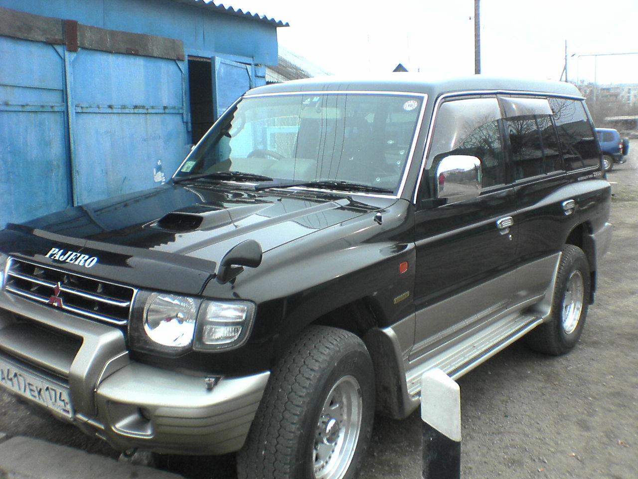

Re: 4M40 ПЫЖИК ЗДОХ!!! ЗАВЕЛСЯ!!!!!!!!!!!
Все пишут что на 4м40-не совпадают МЕТКИ........
Я выставил все четко по меткам ИТОГ---завелся с пол оборота(НЕТ НЕ КАКИХ ПРИБОРОВ,все по меткам)
Затраты-11200р
проехал 60км-ПОЛЕТ НОРМАЛЬНЫЙВот он красавец!
Затраты-11200р
Молодец, поздравляю
. Провалы пропали?
