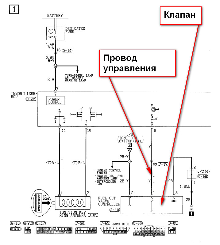

Делюсь собственным опытом. Симптомы: холодный двигатель почти всегда заводился сразу, с полуоборота, но после прогрева попытки завести ни к чему не приводили - новый стартер крутил мотор прекрасно, но ни единой вспышки. И это при том, что минуту назад, на ходу машина, не подавала никаких признаков неисправности топливной системы: и тяга, и динамика, и "нотка мотора" были превосходны.
Проверка показала, что и на холоднном, и на горячем двигателе при переключении ключа зажигания в положение "зажигание" и обратно "выкл" клапаны (отсечки и опережения впрыска, что стоят на ТНВД) как-будто щелкают: клапан отсечки топлива прощупывается едва-едва (он маленький и работает мягко, поскольку на конце запорного штока резиновый наконечник), клапан опережения впрыска щелкает отчетливей (он больше, массивней и в нем нет смягчающих удар штока резинок).
Вручную прокачал помпой фильтра систему, отсоединив шланг обратки6 проверил что топливо доходит до ТНВД, снова все соединил, прокачал, спустил воздух. Открутил топливопровод к одной из форсунок, прокрутил стартером мотор - топлива нет, не подается, из шланга лишь едва вырывается легкий "парок" - топливо отсечено и не прокачивается.
Проверка электрических разъемов и "народная реанимация их рассоединением-соединением" ничего не дала: разъемы и контакты визуально были в полном порядке, напряжение питания (по показаниям тестера) на контроллер клапана отсечки в положении ключа "зажигание" поступало (а значит - система иммобилайзера правильно срабатывала на ключ и блок управления мотором выдавал напряжение питания для контроллера клапана отсечки).
Решился на демонтаж контроллера.
Он прикручивается к телу клапана двумя винтами со срывными головками. Металл винтов не каленый. Без снятия ТНВД высверлить болты невозможно, причем, к винту, что ближе к двигателю, можно подлезть лишь короткой отверткой. Попытки выкрутить винты трубчатой фрезой с зубьями, направленными влево, не привели ни к чему: металл винтов стачивался, но винты не выкручивались. Выручил DREMEL (бор-машинка). С помощью отрезных кружков срезал винты, предварительно удалив фрезами пластик на кожухе контроллера, чтобы было видно, где резать (примерно в 1,5 см открая, которым контроллер примыкает к ТНВД). После снятия контроллера и демонтажа его крышки (где маркировка и куда подходят провода) убедился, что он внутри залит компаундом и поддается ремонту весьма условно. Учитывая, что этот электронный блок располагается в "жарком" месте, посчитал безумием устанавливть его туда снова,да и вообще решил отказаться от него, а на клапан подал сигнал со среднего контакта разъема, что штатно подключался к контроллеру. Двигатель запустился. Думаю, что и я, и машина переживем наличие в диагностике ошибки контроллера клапана отсечки. А лучшей противоугонкой вот уже которое десятилетие (по мнению угонщиков) остается блокировка педалей (в отличие от любой, за секунды открываемой "электроники", механические стальные педальные блокираторы очень неудобно пилить и практически невозможно грубо "сшибить", как в случае с блокиратором руля).
Можно поступить "хитро": оставить подключенным к разъему контроллер, подав параллельно, через мощный диод сигнал со среднего провода разъема на клапан напрямую. Тогда контроллер (если частично работоспособен) буед посылать бортовому компьютеру сигнал о том, что исправен и работает, а при его сбоях напряжение на клапан, пока ключ находится в положении "зажигание", поступать будет.

Re: 4D56 Помогите Завести
По поводу того, как это рекомендует делать завод изготовитель....
Насос снимаеться.
После этого в отверстия, в которых утопены эти обломаные головки болтов, вставляеться втулка.
У втулки внутренний диаметр соответствует вставляемому в него сверлу.
Потом сверлим.
Головки отсверливаються, аккуратно снимаем коробочку контроллера.
Потом ставим обратно, с новыми болтами.

"""подал сигнал со среднего контакта разъема, что штатно подключался к контроллеру."""
Судя по схеме, наверное не самое хорошее решение.
Я так думаю.
Этот провод идёт с самого иммобилайзера, по тому бог его знает что ему в голову придёт.
Наверное стоит тупо потратить ещё чутка времени, и кинуть провод конкретно с замка зажигания.
Надёжнее, и голову компостировать не будет.

Это абсолютно правильное и оптимальное решение при демонтаже контроллера клапана.буй писал(а): """подал сигнал со среднего контакта разъема, что штатно подключался к контроллеру."""
Я так думаю.
Средний контакт - это контакт №2 разъема А-10.
Провод с этого контакта как раз идет не на иммобилайзер, а идет на замок зажигания, одно правда не мешало бы учесть - использовать при переделке провод не менее 2,5 мм.кв. так как эта цепь защищена предохранителем на 40 Ампер и если закоротит при проводе с малым сечением, то загорится провод, а не перегорит предохранитель.
То есть при вышеуказанной схеме иммобилайзера, при удаление системы иммобилайзера, надо аккуратно демонтировать контроллер клапана одним из вышеперечисленных способов и соединить напрямую клапан, проводом 2,5 мм.кв., с контактом №2 на разъеме, что подходит к контроллеру клапана.

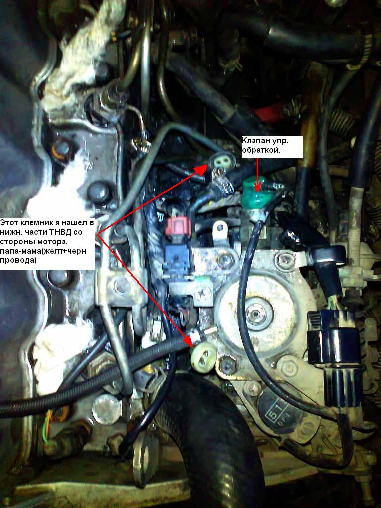

Столкнулся с той же проблемой
Сильно не ругайте, прочитал ветку несколько раз
, не понял куда все таки подать 12в чтобы отсечной клапан открылся. Взять 12в можно с клемника (средн. провод) до имо это понятно.
Выходит сам клапан (его +я клемма) скрыт иммобилайзером ?
На ТНВД (см фото) разъем это не на клапан ?
Отправил фотки в личку, не хотелось давать инструкцию для начинающих угонщиков машин._I_V_A_N_ писал(а):Жаль ответа - совета еще нет.
Прошу помощи мужики.
Все же иммоб. единственное мало-мальски эффективное устройство, что бы задержать быстрый несанкционированный запуск дизеля для начинающих.
Отдельное спасибо за подробное фото vadym.
Было потепление, собрал все разъемы, покрутил стартером, сразу появился солярочный туман из отверстий свечей, ввернул свечи и мотор завелся с полпина, причина осталась загадкой
На утро -10 и пуск был тоже нормальный.
Принял решение как потеплеет и просохнет скинуть тнвд и проверить всё досканально (с заменой ремкомплекта резинок), на стенде ТНВД + форсунки.
