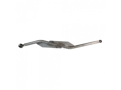

http://docs.cntd.ru/document/1200043530
Это какой то ГОСТ на шаровые сочленения автомобилей. Там интересно: стержень рулевой тяги не должен иметь трещин при изгибе на 90 градусов с радиусом от 3 до 5 диаметров стержня.
Т.е. загнув тягу " об колено" тяга не должна сломаться. Отсюда можно представить степень ее термообработки и далее последствия термического воздействия сварки.

владимир михайлович писал(а):http://docs.cntd.ru/document/1200043530
Так она и не ломается.
Но и гнется с трудом.
Но один раз согнутая, начинает активно гнутся в том же самом месте.
Предполагаю, что просто сварка, без последующей "обработки" окажет на неё примерно то же самое действие.

Кстати тяги специально делают не калёными чтоб гнулись, а не ломались.
Так что сварка по тяге пофиг, особенно по изгибу. Если будет нагрузка способная её загнуть, то и загнёт не зависимо что там приварено.

Юр,это разные вещи.Когда ты в лесу ипашишь об дерево тягу,что бы выправить,один хрен,там структура уже нарушена от растяжения и ессно потом гнуться будет в этом же месте.
Вдоль можешь хоть обвариться.
Вот с таким колхозом ездят 90 % самураек в мск и питере.( ессно у кого сошки снизу кулаков остались )
И ,замечу,что это ни разу ни "лом",а труба .
Кстати,труба лучше работает,чем пруток такого же диаметра. :)
На П2 - лом.
А насчет трубы - наш народ категорически с тобой не согласен.
Все плюются на трубу рулевки прады и хвалят лом Паджеро. :)

Ну если тапок в пол,что воротник на шубе заворачивается,то вероятно лом лучше. :)
Труба как то больше пружинит ,в отличие от лома.
Да и как на 70-ку лом поставить,если наконечники вкручиваются....
А плюются,патамушта тяга по земле волочится и сошки снизу. :)
Ставишь Hi Steer ( cошки сверху) и проблемы с гнутыми тягами пропадает.
На 70хх мосты- проделывается на ура. 80 и 105- вот там гемор.

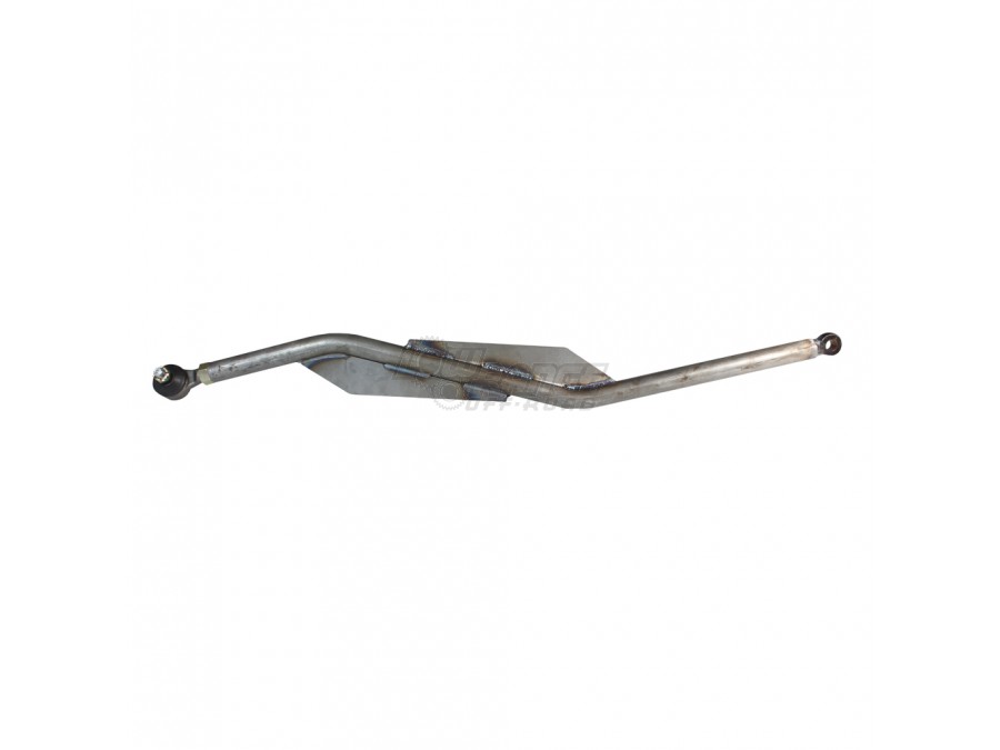

Вот что нашел на просторах интернета ...
https://www.drive2.ru/l/4682706/
Владимир Михайлович
Сообщения: 6287
Откуда: Питер
Благодарил (а): 69 раз
Поблагодарили: 179 раз
Re: Параметры рулевого демпфера - ?
Ну дак безграмотно совершенно сделано.
