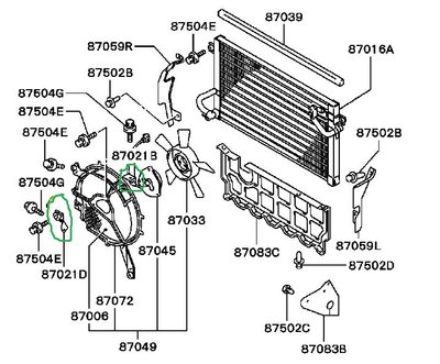

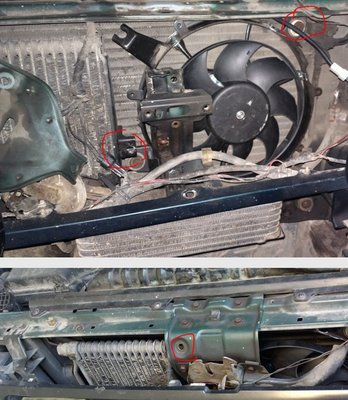

mitjaich писал(а):решил поставить вентилятор радиатора кондиционера, его нет и не было, но чёт не врублюсь как он крепиться , походу не хватает каких-то кронштейнов, может кто скинет фоток где и как он прикручивается
Три точки крепления.
https://www.drive2.ru/l/4294479/ - колхозили другой карлсон, рама старого видно как встает.
Или так:

да не вижу я точек крепления :*WALL*:

так вот и не понятно что-там за крепления верх.пр, иниз.лев, у меня их нет :*DONT_KNOW*: понял что чего-то не хватает а вот чего?
врубился не хватает 2х кронштейнов

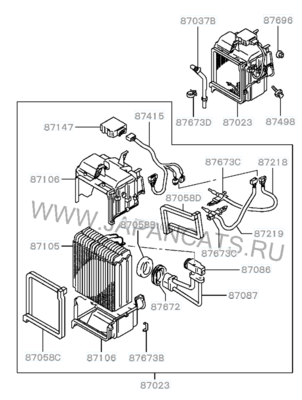

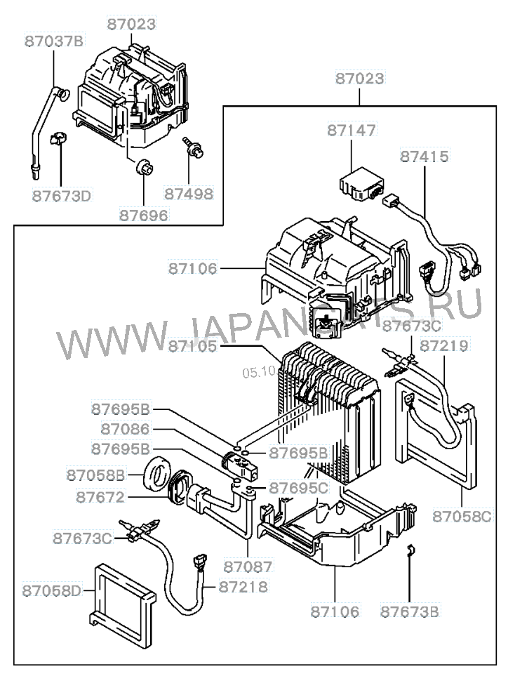

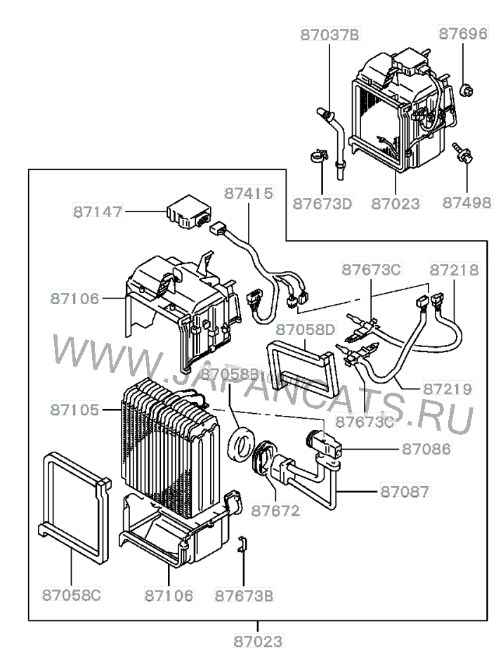

Может было, но... Можно ли основные элементы кондея от прульного 4м40 перекинуть на леворульный? Дело в том, что у меня нету кондея, но нужен, а доступные доноры в хорошем состоянии только прульные. Если нет, то что конкретно не совместимо?

Думаю что тут все видно - это по салону.
1 картинка левый руль
2 картинка правый руль
Мне кажется минимум - это корпус пластиковый.

atas80 писал(а):Думаю что тут все видно - это по салону.
Я уже привык не верить картинке, но верить партномерам на них, а по ним как раз таки видно, что всё сходится.

Думаю что не получится. Если перевернуть кожух, то крепления не подойдут однозначно.
И крепления электроники встанет вниз головой.

Эх, вопрос все равно отпал - на вероятном доноре не нашелся компрессор + за остальное чел слишком (нереально) много просит. Обидно, хотелось внутри страны донора найти, но видимо придется либо в Казахстан ехать, либо из России покупать и почтой получать.
