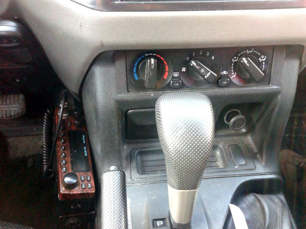

Хочется сменить балалайку. Но вот не совсем понял как. Даже сфоткал торпеду сегодня.
Суть в том что навороченный комбайн мне не нужен. Я спокойно обойдусь и обычной магнитолой 1DIN.
Получится ли просто выдрать эту вот балалайку с кассетой и вставить туда другую? Нужны какие-то переходники или нет? А насколько я понимаю после этого ченджер на 6 дисков тот что в низу тоже можно будет спокойно выкинуть. Я бы туда с удовольствием вывел бы дополнительную розетку. Под тот же навигатор например.
Могу помочь с талоном ТО.
HiTEX
Сообщения: 7016
Двигатель:: 6G72 24V
Откуда: Алма-Ата
Благодарил (а): 74 раза
Поблагодарили: 332 раза
Re: Замена магнитолы.Pajero3
Сообщение HiTEX »
Открутишь пару винтов в козырьке над дисплеем (могут быть закрыты пластиковыми колпачками) вставишь что нить плоское между накладкой и панелью (внизу) и подашь на себя. Сверху выведешь козырёк из зацепления и потянешь. Всё и снимется. Отсоединишь разъём с аварийной кнопки и можешь откидывать декор панель на заднее сидение . У магнитофона (по бокам) увидишь 4 самонареза. Отвернёшь и майфун вынемется. С ченджером (вернее с обшивкой шахты) придётся повозиться подольше. Надо будет снять ручки АКПП и раздатки. Выдернуть подстаканник (там увидишь самонарезы) Открутить подлокотник-ящик (на дне пара-тройка винтов) Отсоединишь разъём на гнездо розетки и также подсветки режимов рычага АКПП и снимешь обшивку шахты. Увидишь внизу бороды пару винтов по бокам (около ног) и пару винтов под снятой обшивкой (может быть ещё один винт в нише пепельницы (у меня нет, больно геморно его назад вкручивать)) Отсоединяешь клавиши, прикуриватель и снимаешь бороду. Там увидишь крепление CDюка (те же 4 винта по бокам)
PS Сразу предвосхищу вопрос. Чтоб снять ручку АКПП надо: стянуть вниз декоративную накладку, под ней увидишь 2 винтика по бокам и один прям вверхнем срезе (с задней стороны рукояти) его не видно. Всё отвернёшь и снимешь ручку

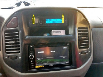

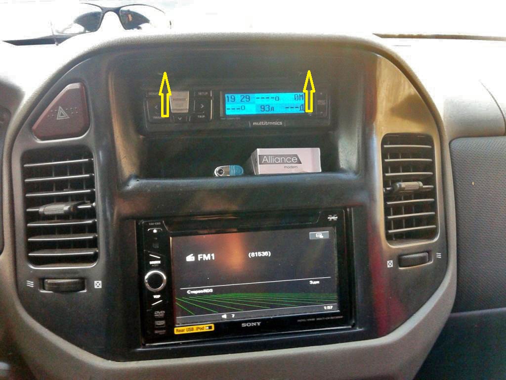

daos писал(а):Ууу епт! А как же люди затосовуют тогда 2-дины в Паджеры?
Просто.
Переносишь ручки управления отопителем вниз. Для этого отсоединяешь 2 троса, предварительно сняв, конечно, накладку.
Затем вставляешь в освободившееся место металлический каркас 2-х диновой магнитолы (они все продаются с ним).
(Желтые стрелки - это винты крепления накладки.)
Этот каркас является постелью для магнитолы и салазками для вытаскивания из него одновременно. Крепишь каркас так, как хочешь. Единственное надо учесть, что магнитола довольно тяжелая, вертикальные колебания при езде могут расшатать крепления каркаса. Но это мелочи. Затем, если нет евроразъема, купить его в любом радио-клубе или магазине по продаже магнитол. Врезаешь разъем в проводку машины и все.
Питание. Если не ошибаюсь, красный провод к манитоле - +12В от замка зажигания, желтый + 12В постоянно для "памяти" магнитолы, черный -12В масса. Минус очень желательно взять из ближайшей точки кузова, а не тащить его от АКБ.
+12В брать от АКБ проводом с сечением не ниже 1,5 квадрата.
А вообще для качественного звучания замены одной магнитолы и замены штатных динамиков маловато. Необходим "установочный комплект". Это комплект проводов, специально рассчитанный по сечению провода, марке изоляции, количеству проволочек в пучке, марке провода и т.д. для подключения динамиков от магнитолы и сабфувера.
Этих "установочных комплектов" продается немало разных производителей, о чем лучше почитать на специализированных сайтах.
Удачи!
