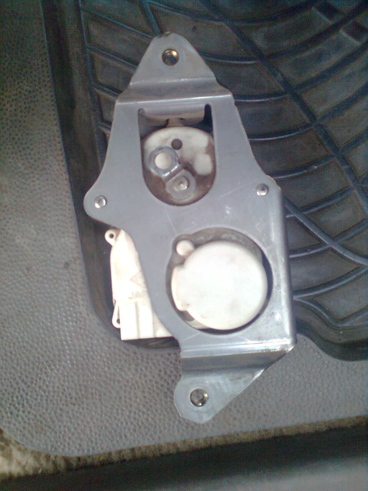

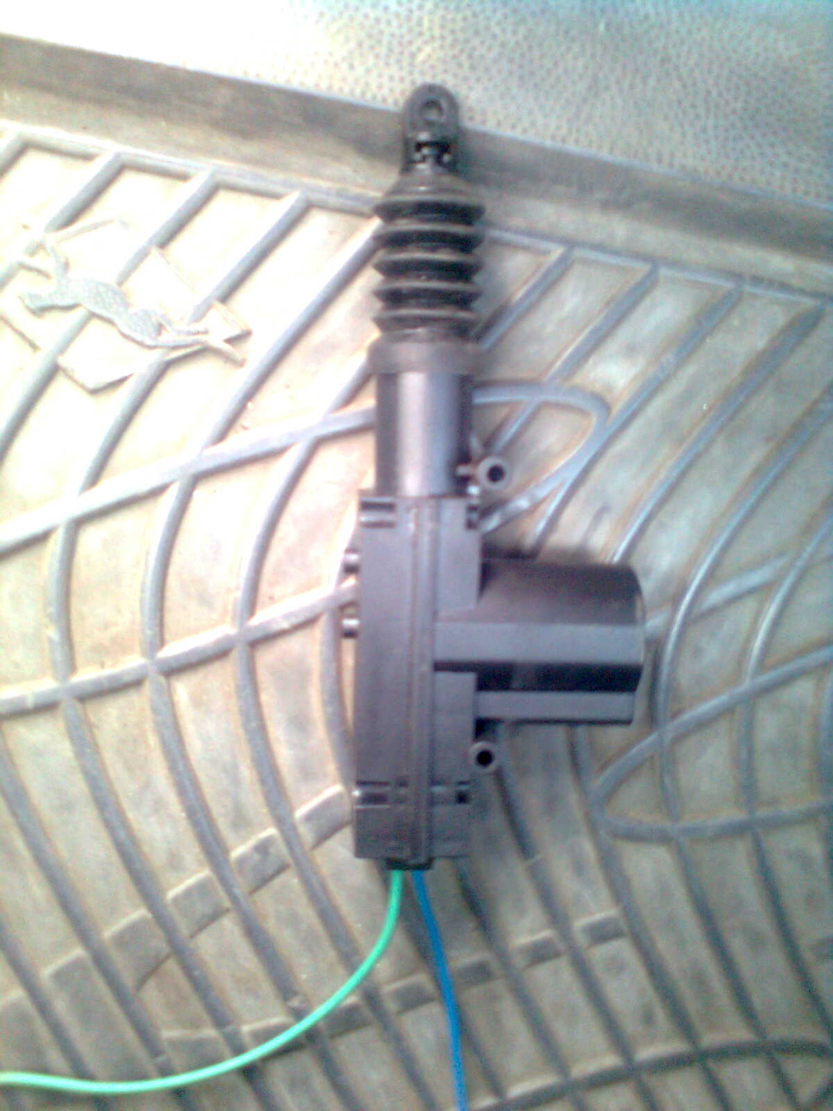

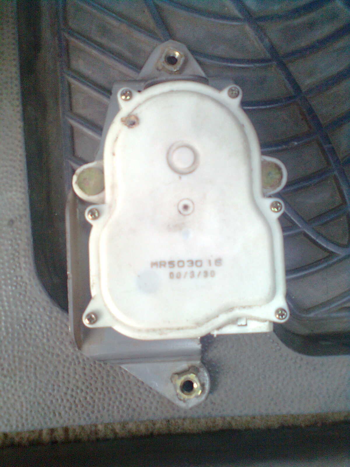

всем привет! наконецто у меня накрылся моторчик замка задней двери (5-ой), хотел купит не нашел, купил просто китай и поставил, все работает ок! ставил все где 40 минут, курил из них 20

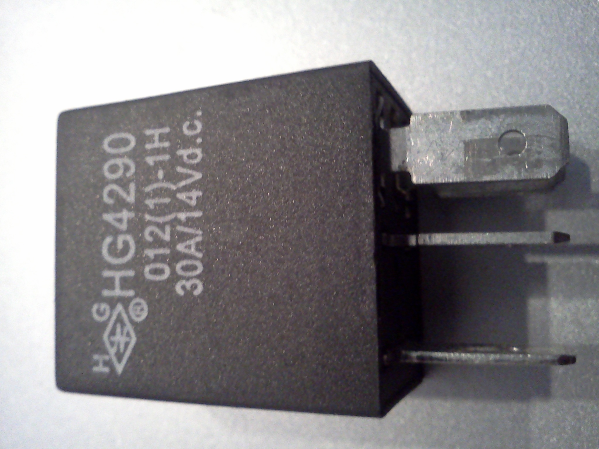

В подкапотном блоке реле, взаимозаменяемы релюхи ПТФ и им подобные, от китайских джипов "Грейт Вол".

есче не менял но сильно подозреваю, что не токо от китайских джипов подойдут но и просто обычные россейские или тайваньские тоже будут в жилуenzo писал(а):В подкапотном блоке реле, взаимозаменяемы релюхи ПТФ и им подобные, от китайских джипов "Грейт Вол".
