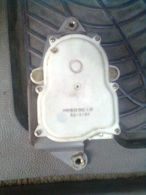

всем привет! наконецто у меня накрылся моторчик замка задней двери (5-ой), хотел купит не нашел, купил просто китай и поставил, все работает ок! ставил все где 40 минут, курил из них 20 ::-D:
это старый моторчик
это старый моторчик
