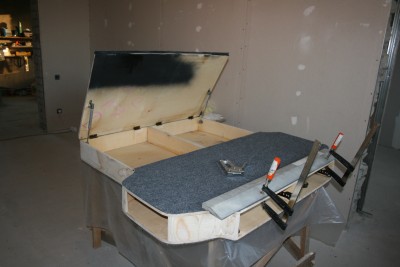

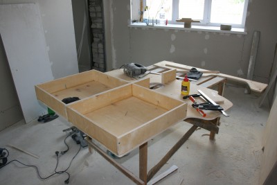

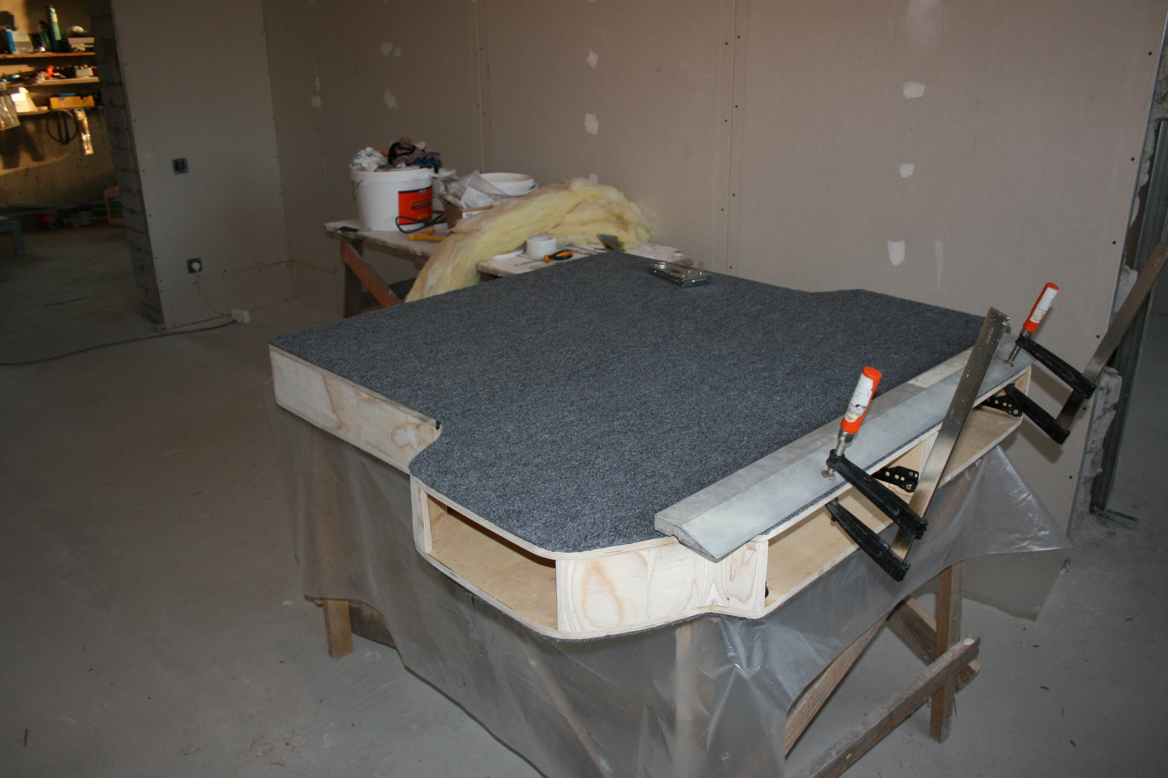

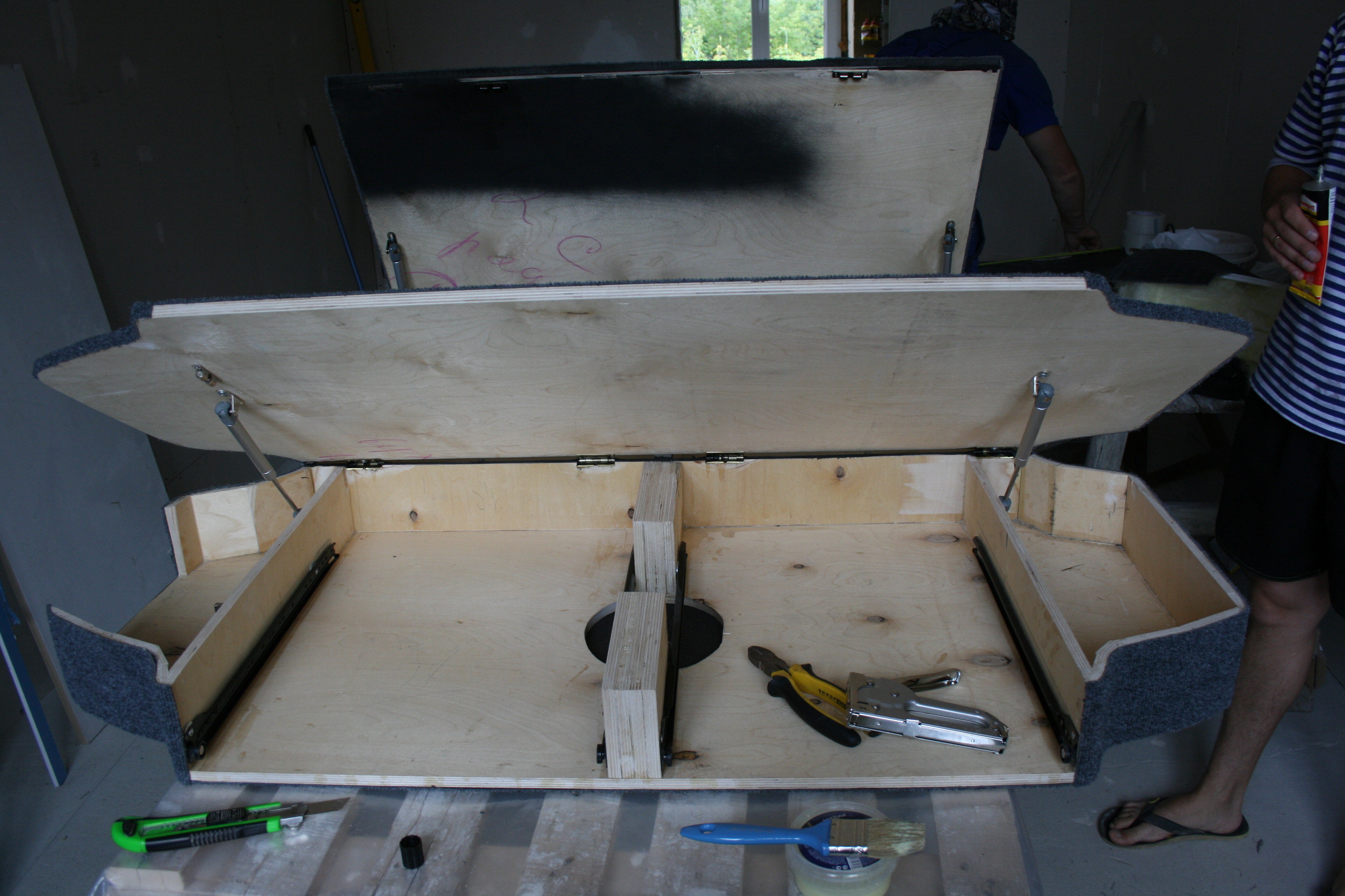

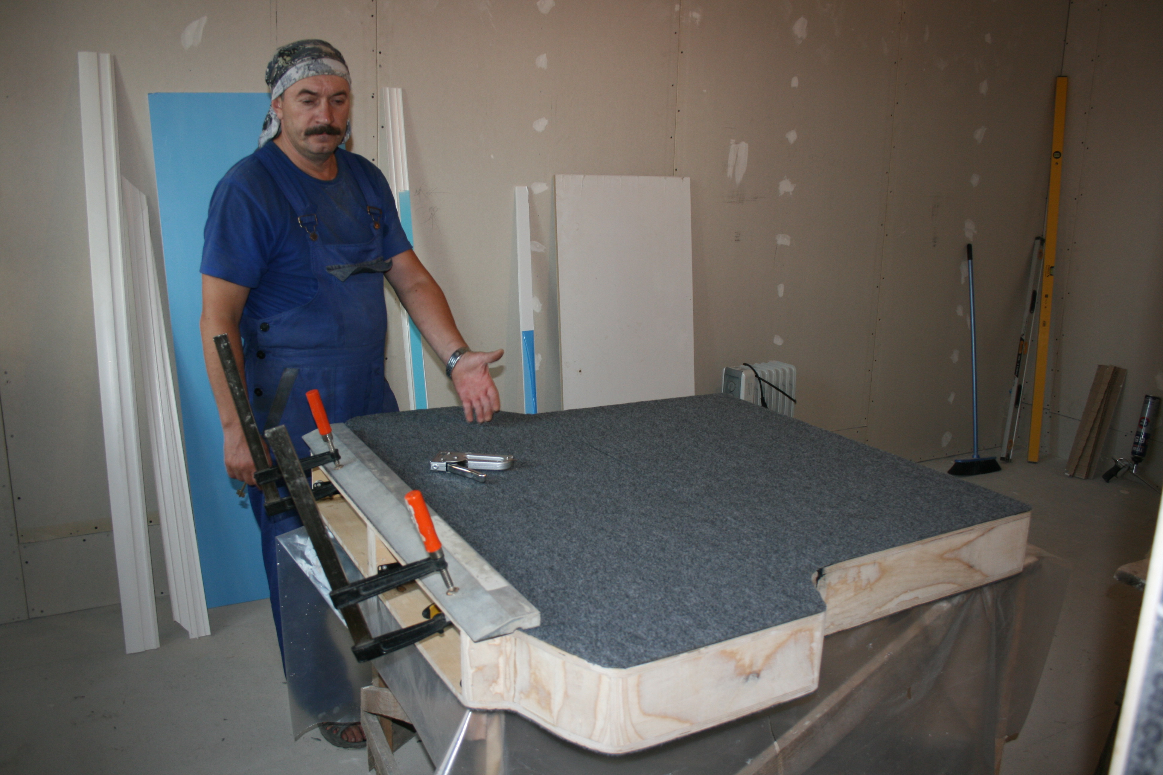

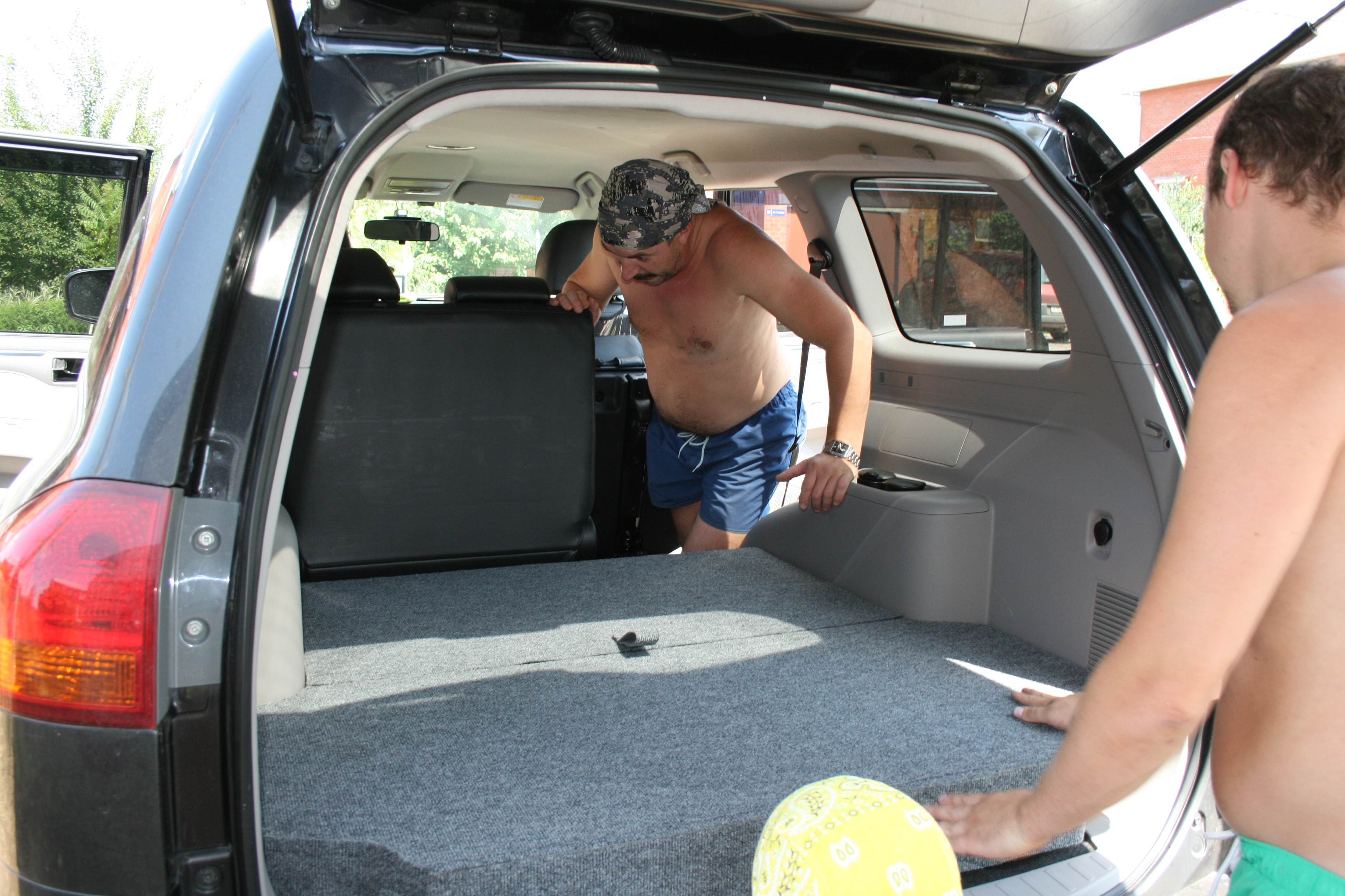

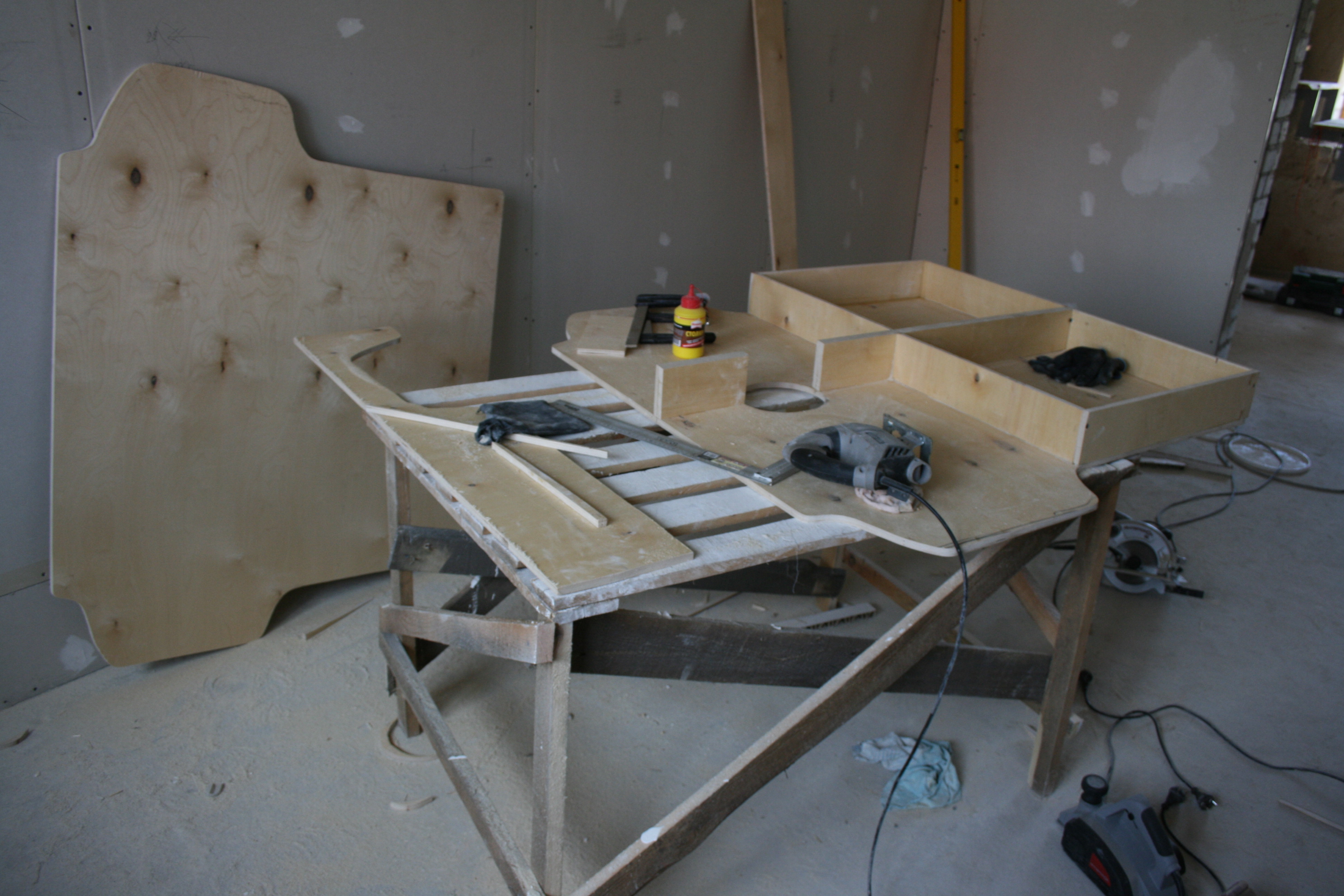

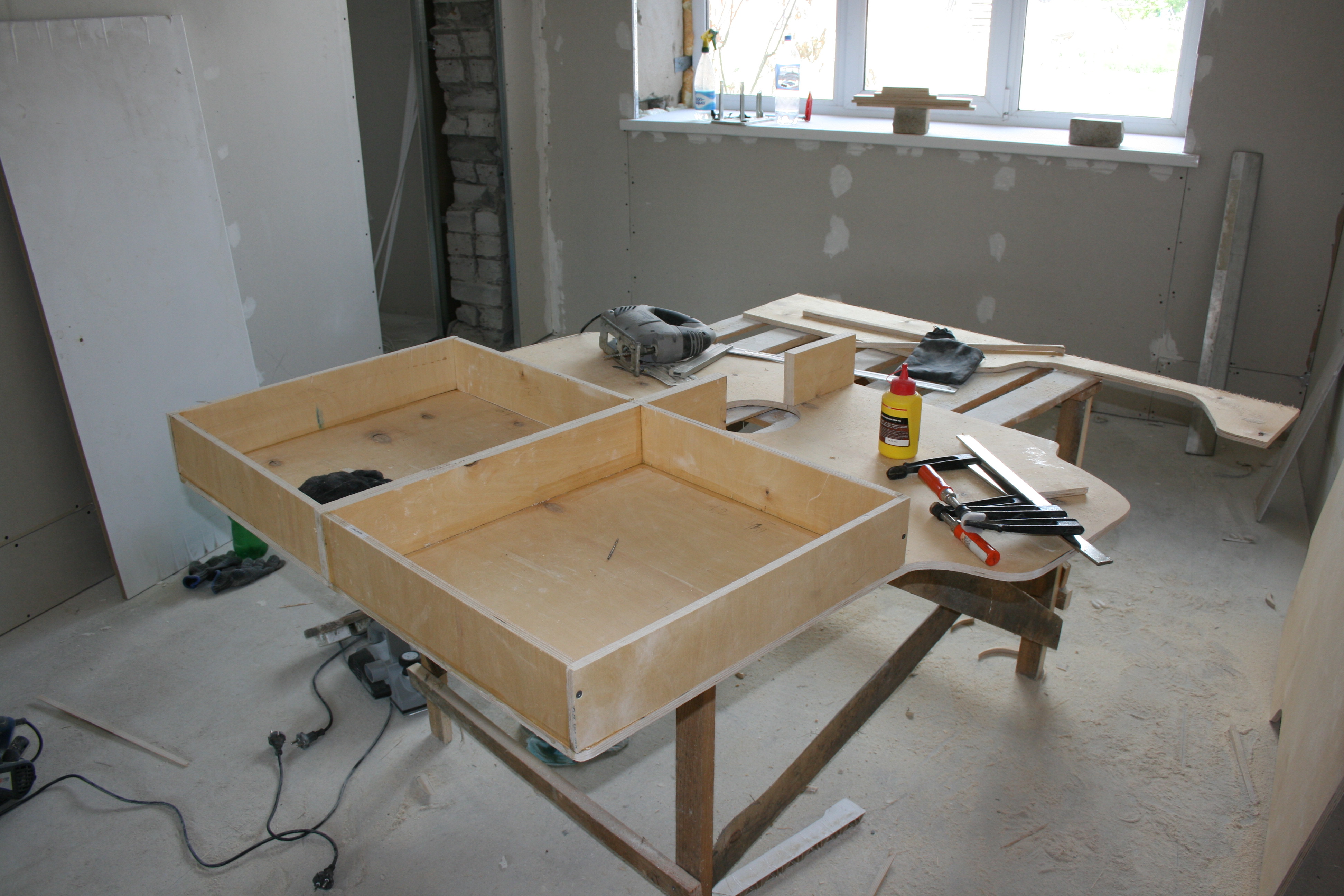

Я же написал, что шаблоном послужил потдон, на фотографиях этот потдон отчётливо видно!

Sanich07 писал(а):Я же написал, что шаблоном послужил потдон, на фотографиях этот потдон отчётливо видно!
Дык не про шаблон он спрашивал, а каким образом изготовил (сделал) загибы бардачка...

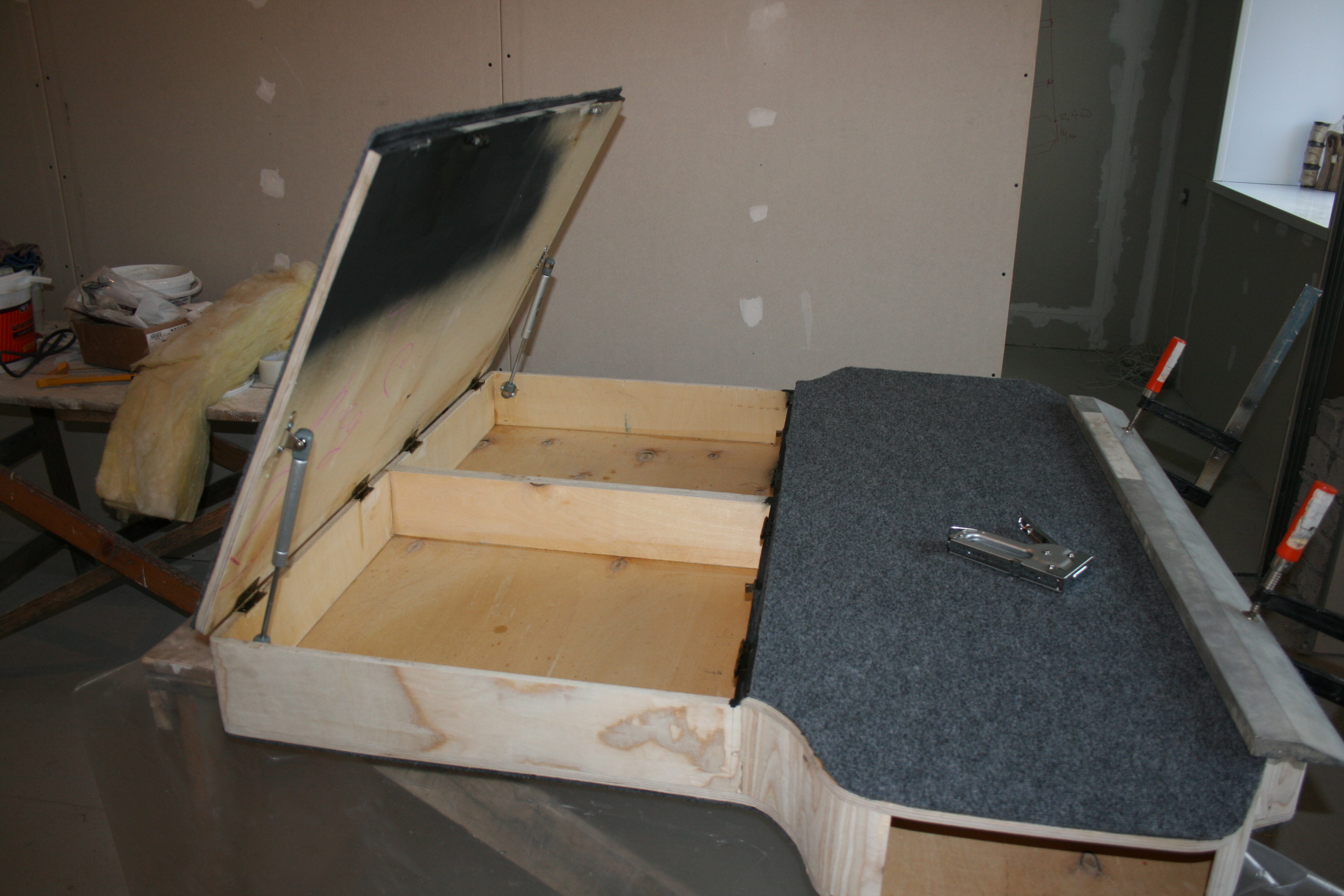

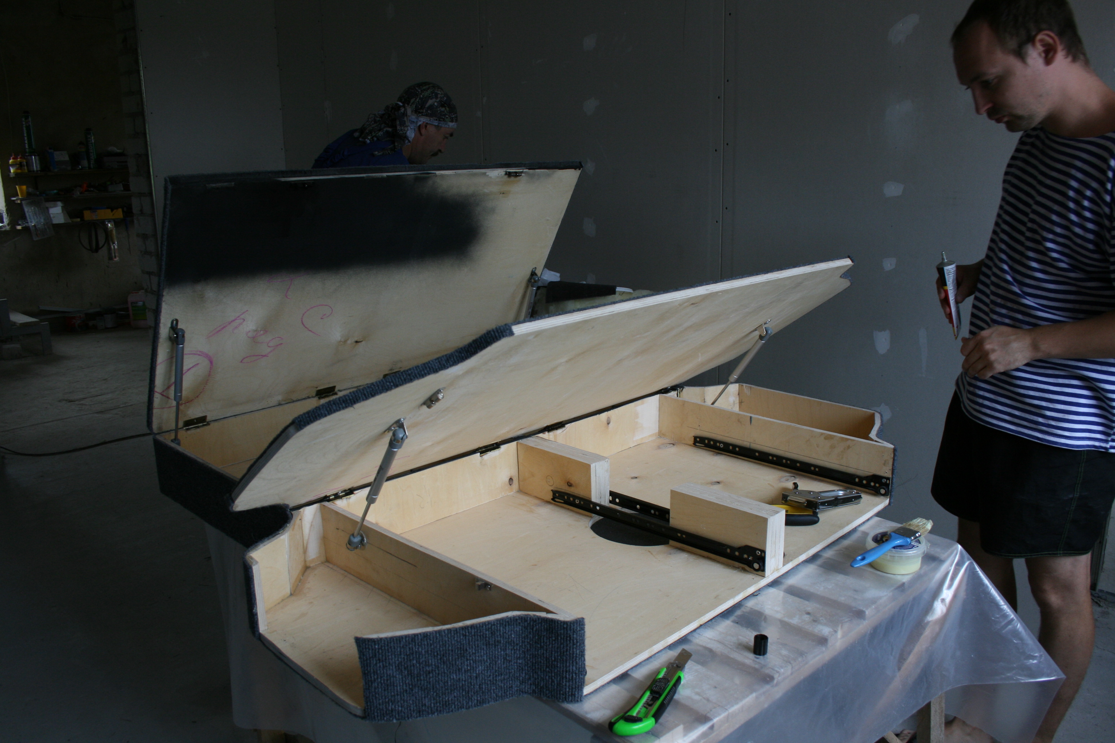

ААААА вы про стенки изгибов, ну да, я там немного позамарочился, благо тесть у меня столяр, подсказал,показал и профессионально объяснил чё да как, вообщем нарезал кусками фанеру,торцы кусочков делал углами, чтоб стыки были более ровными, потом шлейф машинкой снаружи всё красиво вышлифовывал и получился монолит, внутри шлейф машинкой не подберёшся и поэтому я просто закрыл тканью, хотя и снаружи можно было не шлифовать т.к. всёравно всё бы закрылось , а в богажнике и с тканью этого не видно, ну это же для себя любимого )))). Кстати клеил всё на клей супер момет БФ,клеит быстро и хрен отдерёш, вобщем мне понравилось с ним работать!

Sanich07 писал(а):
Какую фанеру использовал(толщина)? Чем скреплял вертикальные с горизонтальные части(профиль, бруски, уголки, шурупы, болты, клепки)?

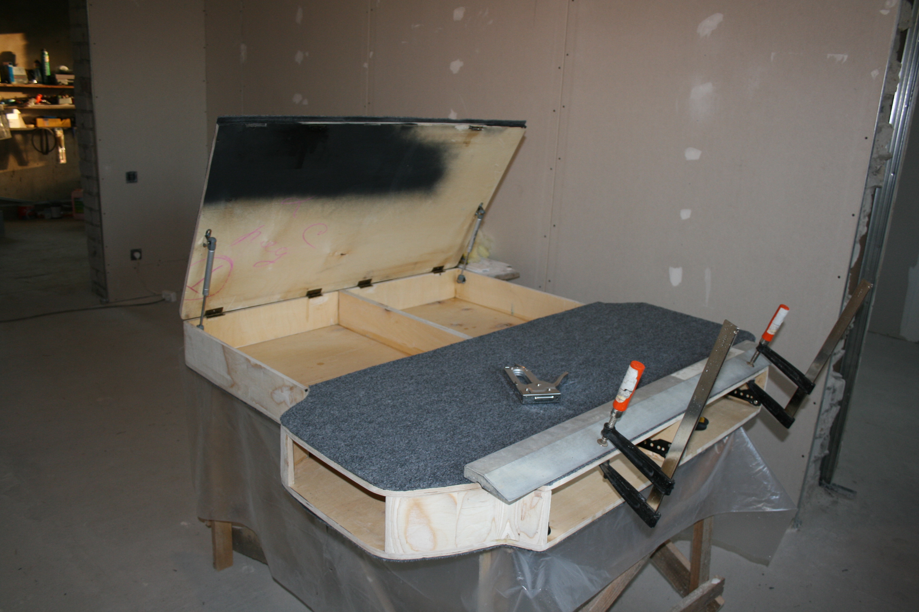

Сообщение Sanich07 »
ещё немного, последовательно както не получаеца

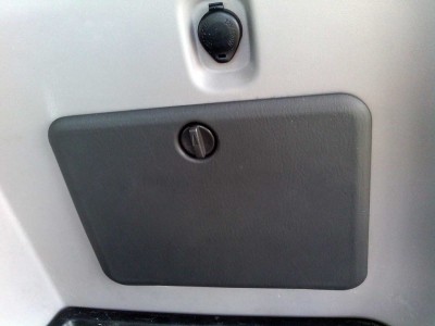

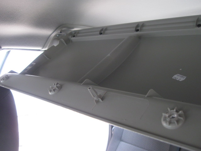

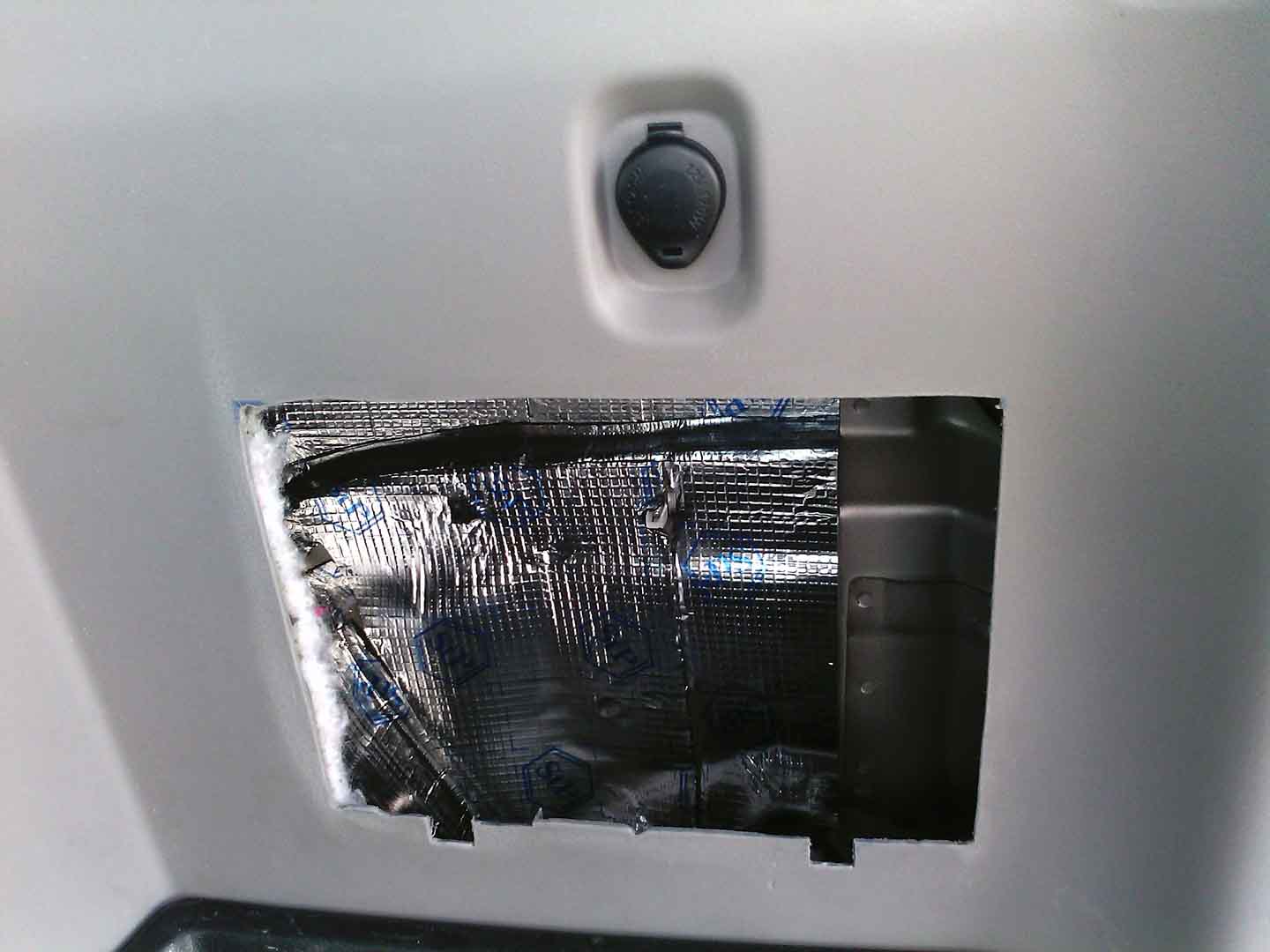

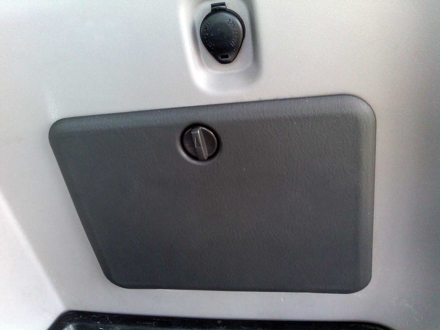

Делюсь с форумчанами своим вариантом бардачка за правой облицовкой багажника. В экзисте куплена штатная крышка-лючок от старого Спорта (та, которая бОльше - каталожный номер есть выше). Усиление "проёма" в облицовке не делал, на мой взгляд это лишнее. Обращаю внимание - вырезать надо так, чтобы язычок замка лючка фиксировал лючок за ребро жесткости облицовки - на третьем фото это отлично видно. Красить смыла не вижу, всё выглядит так, как здесь и росло ::-D:

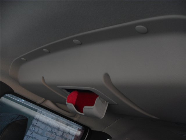

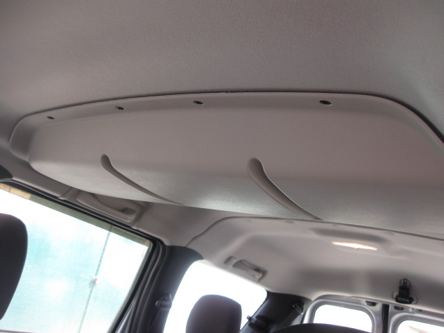

Как вам такие варианты от Рынофф Канго и их ВАЗовских клоно
Сообщение PERESVET »

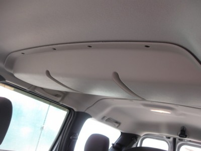

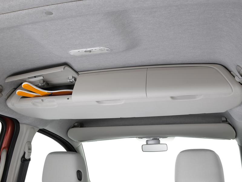

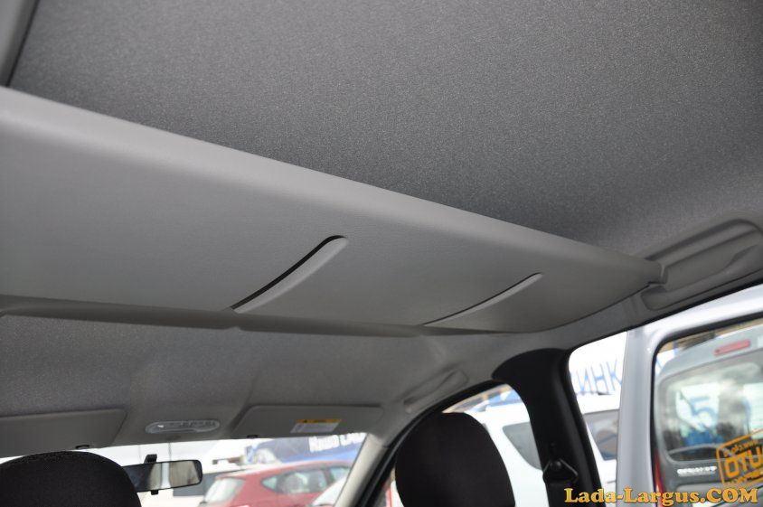

Вот такая система от Рыно -Канго и ВАЗклонов. Не могу замерить ширину в местах крепления этих систем. У нас над багажником места для этой системы предостаточно.
+ Похожая тема http://www.4x4sport.ru/catalogue.html?gr=652
"Поперечные консоли.
Поперечные консоли монтируются над лобовым стеклом автомобиля и выполняют функцию полки. Передний край консоли выполнен из мягкой травмобезопасной резины. Внутренняя поверхность выстлана резиновым ковриком, что исключает скольжение расположенных на полке вещей. К нижней поверхности консоли крепятся штатные козырьки от солнца."

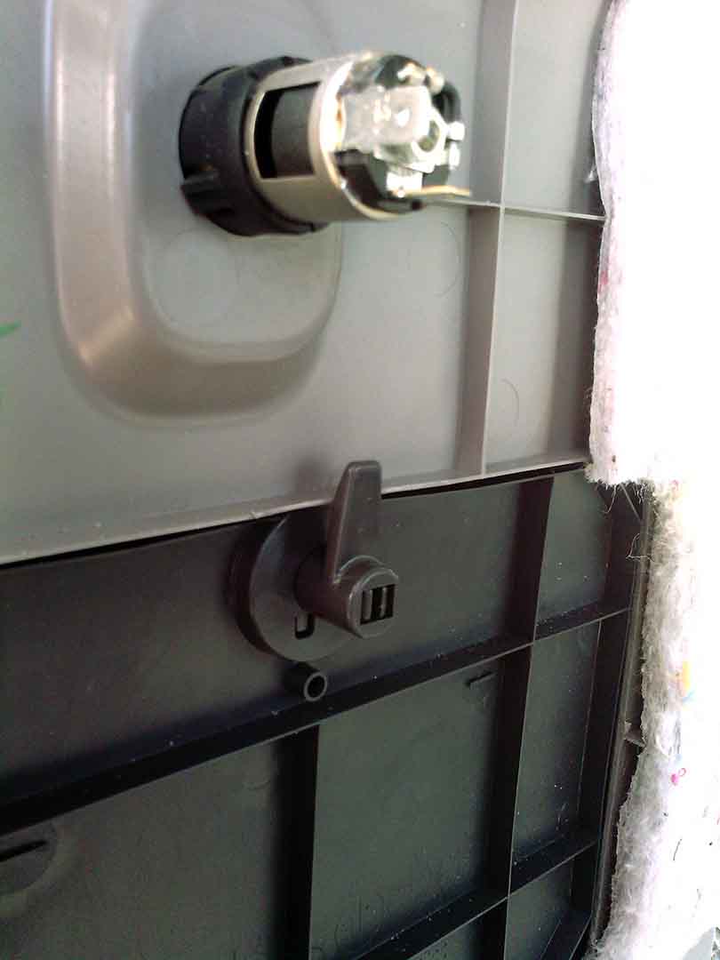

Rush1982 писал(а):Внесу свои пять копеек в деле облагораживания бесхозной ниши багажника...
В обшивку врезал пластиковый сантехнический лючок (примерно 30 на 30 сантиметров - в будущем поменяю на металлический) и розетку леграндовскую с крышкой. Все это дело покрасили примерно в цвет обшивки.
Подскажите, а чем Вы крепили лючок к обшивке?

Re: Делаем бардачок
Сообщение Serg35 »
Отверстие в обшивке выпиливаешь чтобы люк внатяг встал и в торец по внутренней части люка несколько саморезов, они выходят за обшивкой и держат конструкцию. И всё!

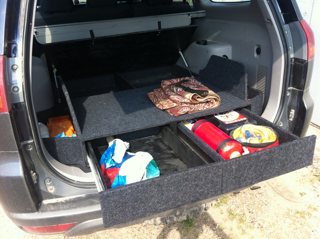

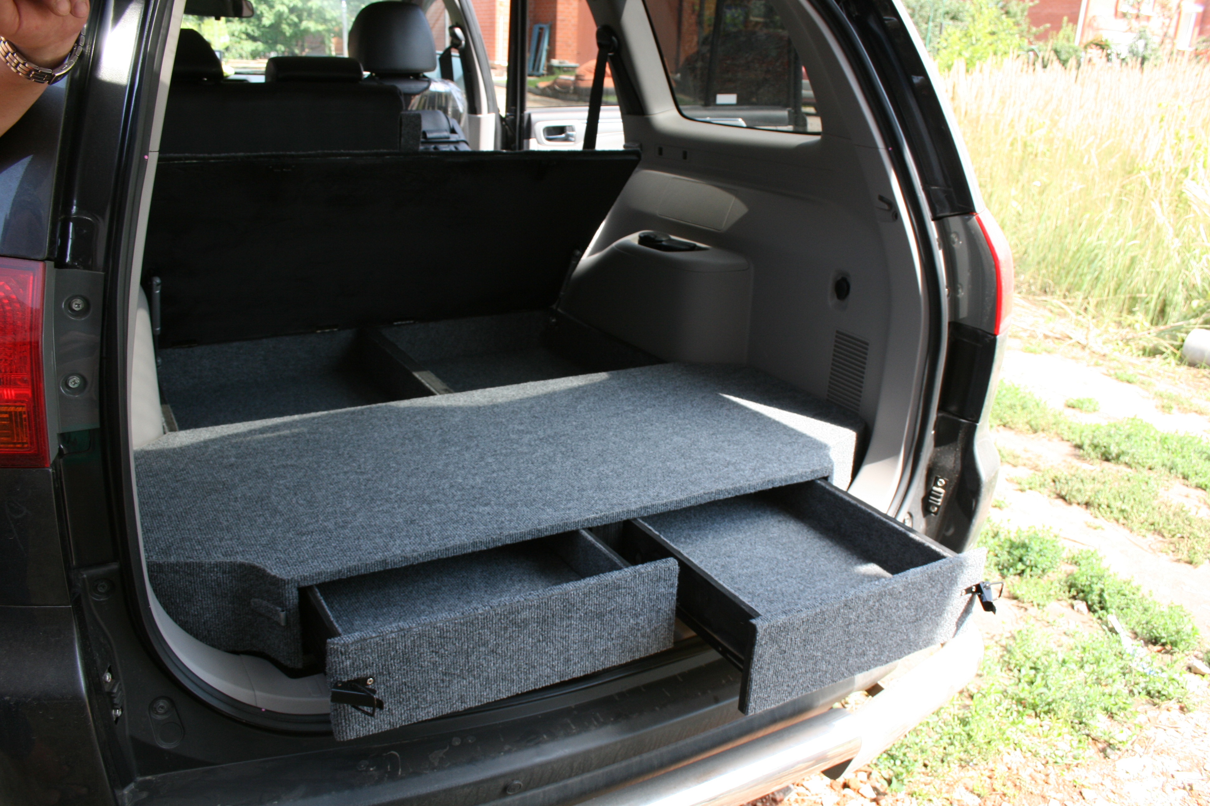

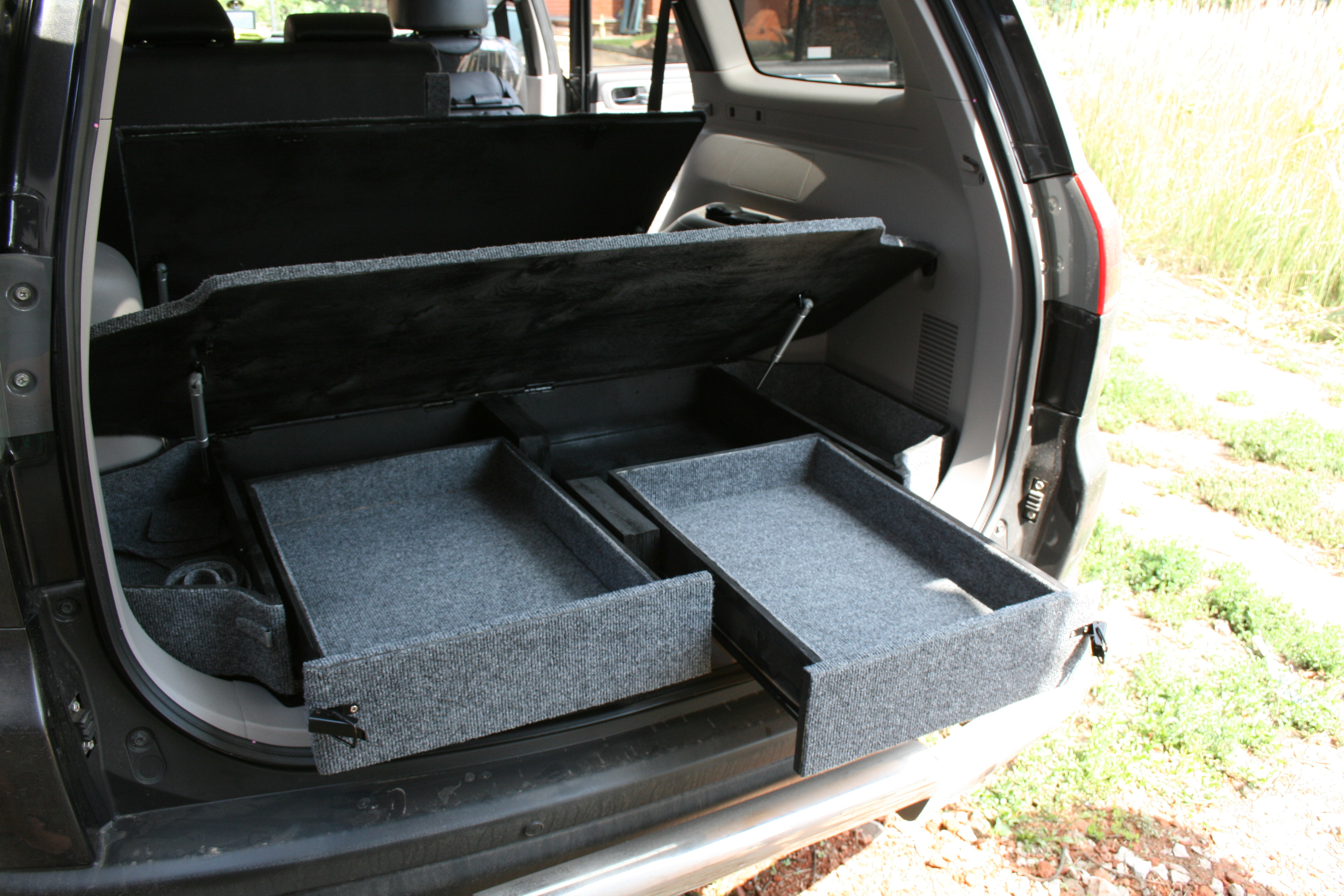

Мой вариант пенала в багажник. Идею позаимствовал у Sanich07, но немного с другим наполнением
Остальные фото тут:
https://www.drive2.ru/l/4196336/
https://www.drive2.ru/l/4196359/

Сообщение юрий юрикович »
вставной 1-ый этаж в багажник - зачетно. но я бы не делал ящики. они ограничивают габариты шмурдяка, например, лопату с недлиной ручкой. а сделал бы только компактные вертикальные опоры, чтобы не прогибалась крыша (1 этажа) и делать проще, и большая свобода размещения разногабаритных вещей. правда наличие ящиков выдвижных помогает вынуть вещи в случае, когда поверх 1 этажа еще что ни будь навалено и крышку -потолок открыть невозможно. но и все равно: в глубину 1 этажа в таком случае добраться затруднительно. буду делать 1 этаж без ящиков: вертикальное ограждение по периметру, несколько компактных опор и крыша (может быть даже из двух деталей открывающихся в бок- надо еще подумать)
