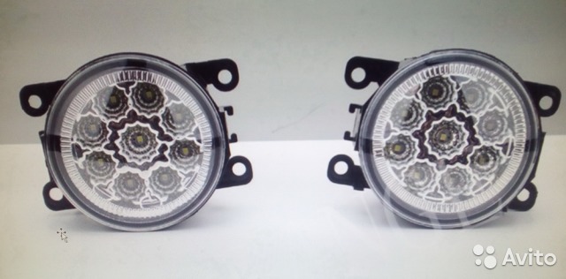

Поставил вот такие алишные,без регулировки, купил на авито за 1000 руб - челу на дастер не подошли... чето с бампером там у него не так было...Встали как родные, ночью пока не удалось испытать на предмет КПД, но визуально, в плане эстетики (по сравнению со старым желтым светом ) эффекта добавили реально ! По качеству материалов - пластмасса алиекспресс. Список совместимых авто прилагался в объяве - приведу его тут, мож пригодится кому...Время на установку потратил минут 20

Конкретнее можно?ZAMPRED писал(а):...в плане эстетики (по сравнению со старым желтым светом ) эффекта добавили реально ! ..

Одинаковый белый свет ближнего ксенона и птф...кстати лупят эти 9 светодиодиков - дай бажэ !!!Lebed писал(а):Конкретнее можно?ZAMPRED писал(а):...в плане эстетики (по сравнению со старым желтым светом ) эффекта добавили реально ! ..
