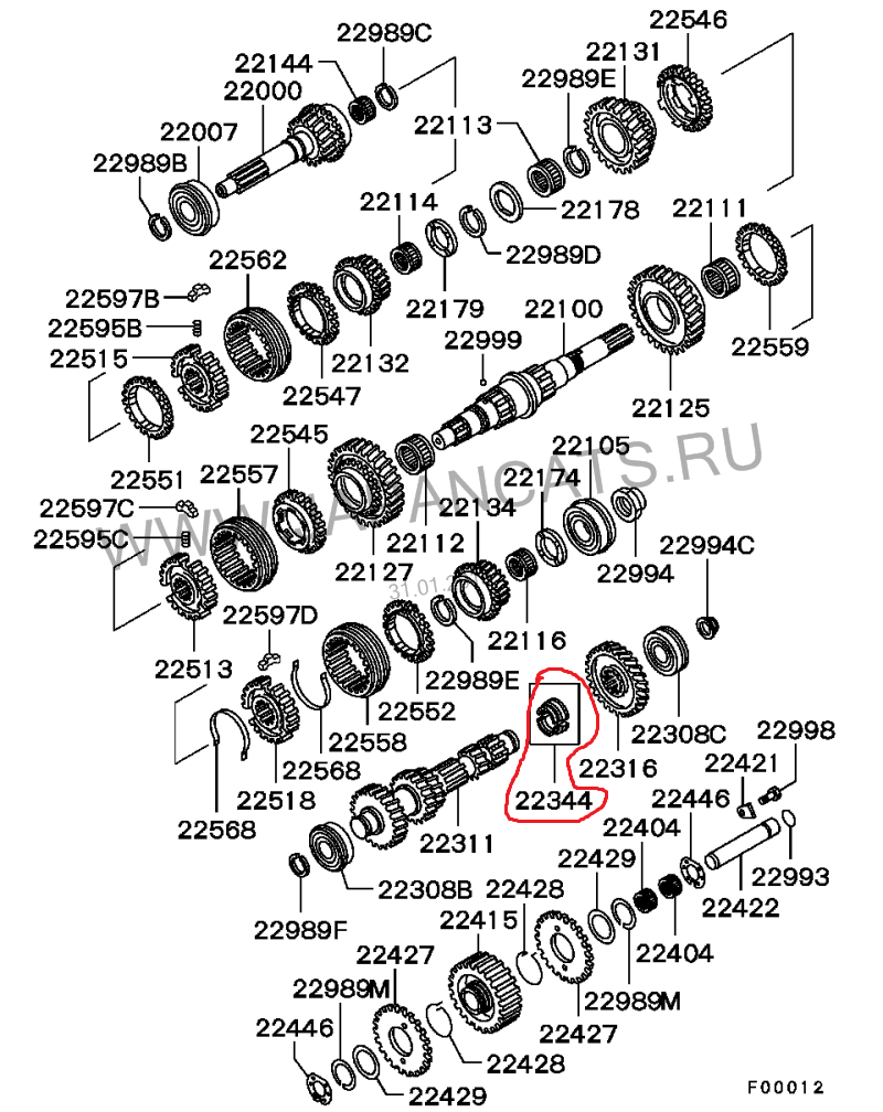

Нужна помощ.
Заменил свой PT на SS.
Суть. В процесе замены решил поменять синхронизатор 3-й передачи, подшипники валов 4 шт., ну и сцепление, выжимной и корзину. Перебирал не я, а знакомый на станции. При сборке КПП была перевернута одна Шайба прокладочная (она состоит из двух частей), на рисунке она стоит так, он её перевернул
и сказал что её по другому не поставить. Обведена красным. Вроде как прижимается шестерней.
Все поставили на АВТО и КПП начило гудеть
. На холостых гудит как выжимной, сцепление выжимаешь все ок. Каробка работает нормально, все передачи переключаются нормально. Гудит на любой передачи.
Кто знает что это за Шайба прокладочная??? И на что она влияет???
ЧТо еще может быть???
