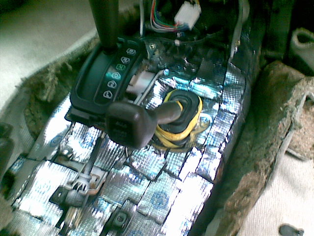

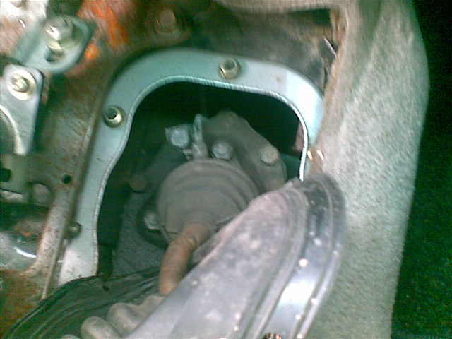

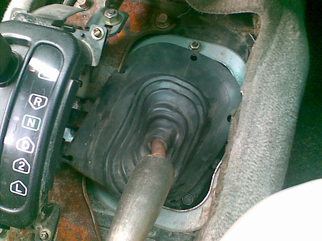

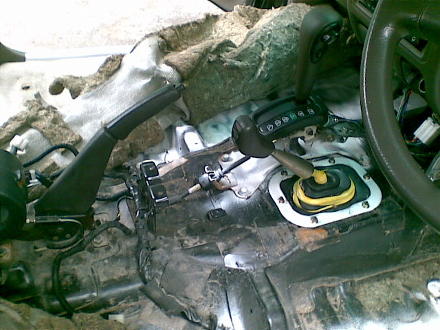

Собственно поборол я этот жар.
Разобрал консоль автомата, снял на всякий случай седла.
и что я вижу.. тот самый пыльник MR133173, присутствует. но вырван из под крепежной рамки и висит на раздатке как "флаг" 8)
Снял его. Снял планку. Заодно промыл все, и почистил от ржавчины. продул антикорозийным покрытием. и закрепил на место (на всякий случай промазал 300градусным герметиком).
Потом взял пару листов Диномата что потолще и проклеил всю консоль от лобового до подлокотника.
Теперь и жара нет, и шуму меньше.
чуть фоток:
чуть фоток:
