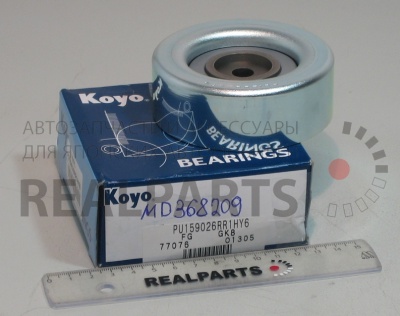

Поменял старенький ролик MD 368209, который верхний левый (лысый).
Заменил на, казалось бы, неплохой аналог KOYO...
И что? Проехал 100км, и он начал с утра при прогреве двигателя взвизгивать... ::-(:
Прогреется минуту, вроде успокаивается. Снял ремень, подвигал его на "излом" (от себя-к себе) - люфт около 1-2мм.
Что, KOYO тоже теперь можно добавить в список "Фебестов" и им подобных?

Который на картинке - обойма не разборная какая-то...
hc2hunter
Сообщения: 7285
Двигатель:: 6G74 MPI
Откуда: Смоленск
Благодарил (а): 492 раза
Поблагодарили: 468 раз
Re: замена ролика приводного ремня на натяжной станции.
Сообщение hc2hunter »
Тот что я выше показал - он не разборный.
Сам подшипник выдавить можно, но это ничего не дает. Дальше творческая работа токаря....
