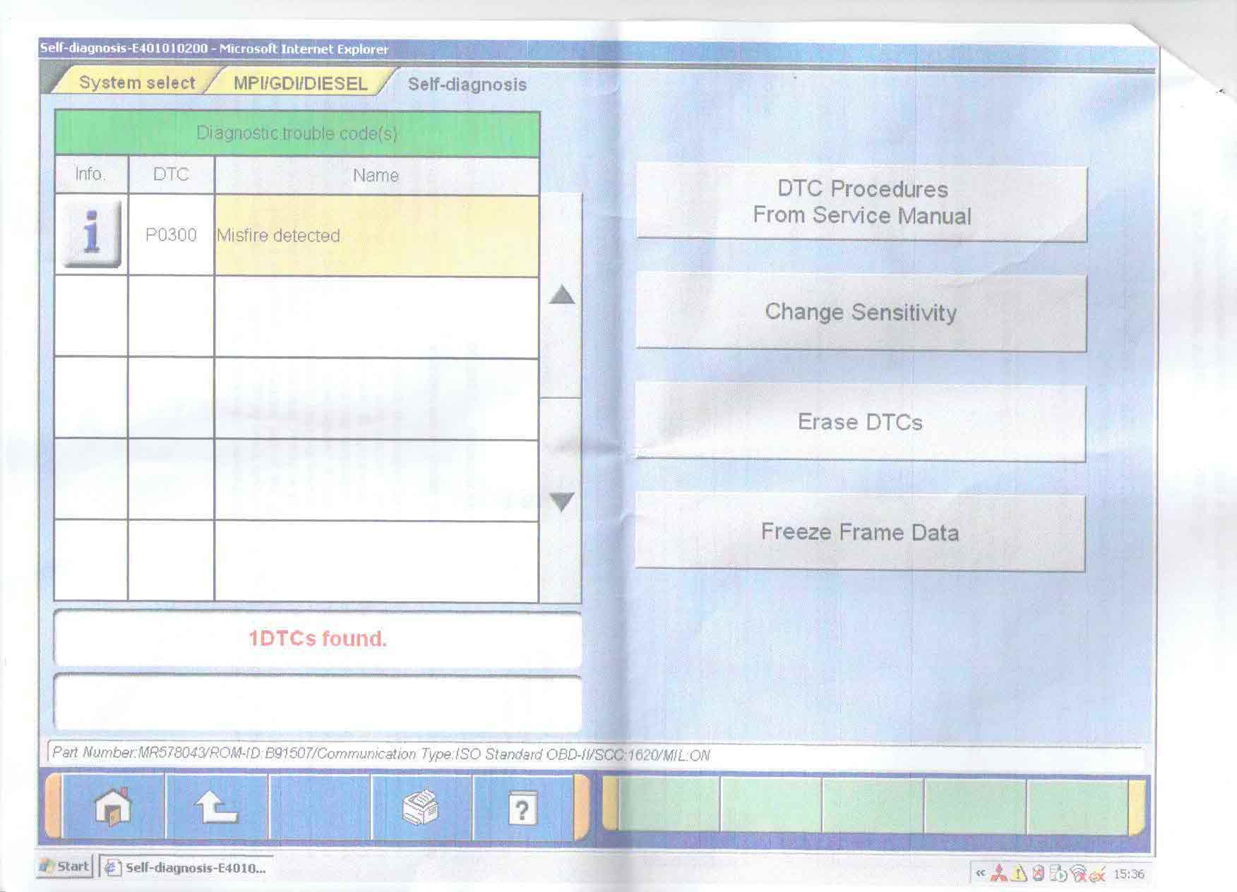

и снова здравствуйте! я наконец-то доездилась до ошибки! и обратилась в агат на родионова. результат номер ошибки Р0300 (копию прилагаю). и рекомендации - поменять свечи зажигания и провода. возможно ли такое? свечи и провода были меняны в августе 2010 года....

электричество - наука о контактах: или где то его нет, или он есть там, где не надо ;)
искать/смотреть нада

так я к тому, что необязательно сразу провода менять - сначала проверить.
а проверить БелСера попроси, когда пружинки будешь ставить :*YES*:

скоро все будет починено как надо, нашли неисправность. Дальше покажет эксплуатация

да-да, вскрытие показало на причины ошибки!!! ::-D: будем надеятся что это именно оно!!! а пока ждемс запчасти :*SORRY*:

звездочку распредвала надо менять вроде и еще детальку какую то, забыл ужо. Мы с товарищем стояли разговаривали о своем. Вобщем - серьезно там
