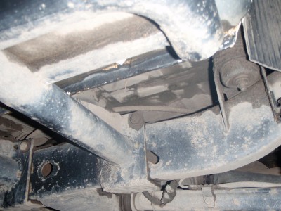

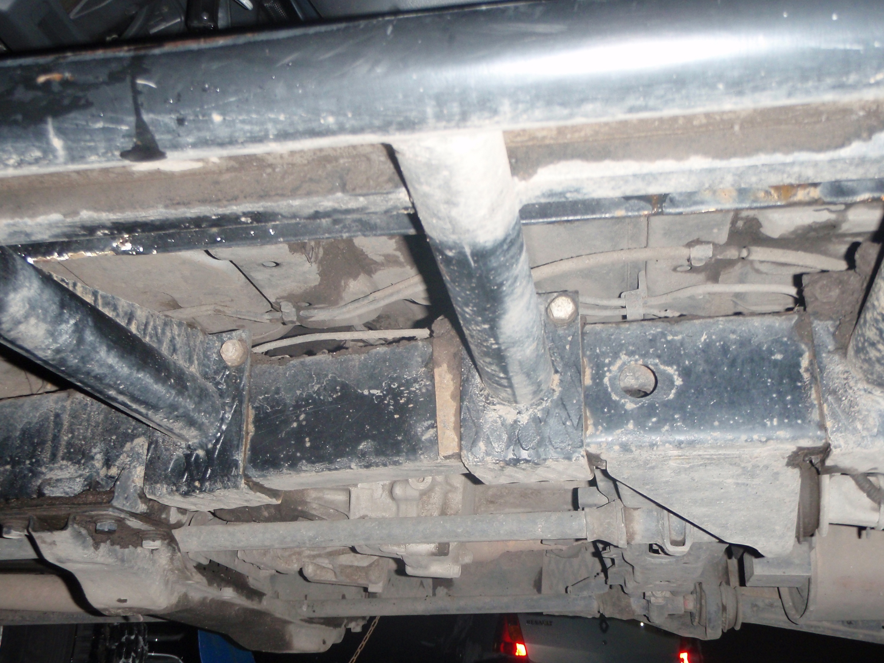

Мне Бауманец 2 года назад делал за 5 тыр. http://pajero4x4.ru/bbs/phpBB2/viewtopi ... 55#p768355
2 опоры, квадратная труба, без расчета на джек.

вот те что с тремя креплениями, зачЁтно сделаны.

triode-master писал(а):вот те что с тремя креплениями, зачЁтно сделаны.
Ага,особо зачетен "П" образный крепеж на раму,СВАРЕННЫЙ из 3-х частей ::-D: ::-D:
О чем вы, ребята?
Nissan Patrol Y61 2005 QD32ETi АКПП. VladSprings +2", Koni HT, multitronics. На drive2
Был: П2 1996г, 5 дверей, 6G72 24v, АКПП, SS. BFG 32x11.5 AT, Беркут R20, CarPC, Megajet-555 + turbo 2001.
(90Ч)022-ЗЗ-55, Виталий
МШУ
Сообщения: 28930
Двигатель:: 6.2диз и 1.3бенз
Благодарил (а): 91 раз
Поблагодарили: 515 раз
Re: Силовые пороги кто может изготовить?
Сообщение МШУ »
kazanova84 писал(а): О чем вы, ребята?
я об этом....пластины на самом нагруженном месте сварены стык в стык....рано или поздно ,от вибрации пойдет трещина и отвалицо усё

Сообщение triode-master »
МШУ про то что я говорил сделано не так, там через раму болты.
Хотя я бы так не делал.
Мне внешне исполнение понравилось.
ни что не вечно. может не от вибрации, а от ударов и джека?
и чета непохоже что там сварено, это кажись готовые от чего то отрезали, шва невидно.
upd
хотя не, видно что это кусочки на фотке с большим разрешением.

triode-master писал(а): ни что не вечно. может не от вибрации, а от ударов и джека?
Повторюсь,именно от вибрации ,при ежедневном юзанье...всякие там резонансные частоты и прочая хрень.....Я бы еще понял конструктив,если бы поверх сварного шва,внахлест,пустили бы гнутую под 90 гр пластину "дублера"...И ,один хрен,беспантовый конструктив:
а) вдоль правой рамины идут всякие тормозные и топливные трубки...как такую цельную конструкцию посадить на раму-я хз
б) когда через год\два нужно будет залечить \поправить боевые раны- я хз каким образом этот порог с рамы сдернуть( вероятно открутить верхние болты и попрыгать на пороге,дабы разогнуть П-образный кронштейн...вот,опять,лишняя нагрузка на сварной шов,если до этого по нему трещина не пошла)
ЗЫ вот ,честно,не понимаю,почему нельзя поставить ещё один болт (или 2) снизу рамы?Клиренс?
Дык теряем лишних 30-40 мм,при этом полно агрегатов ,висящих ниже

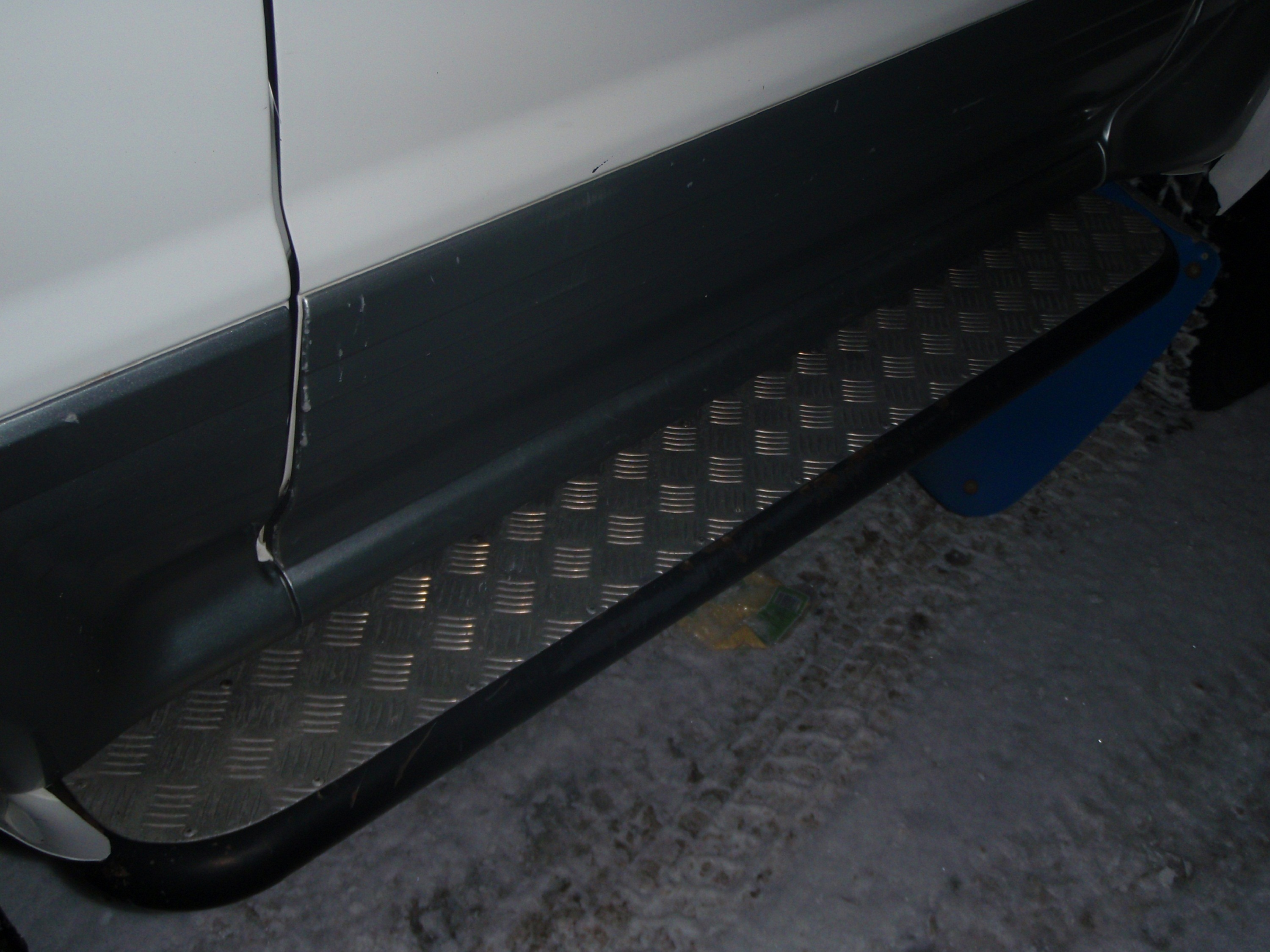

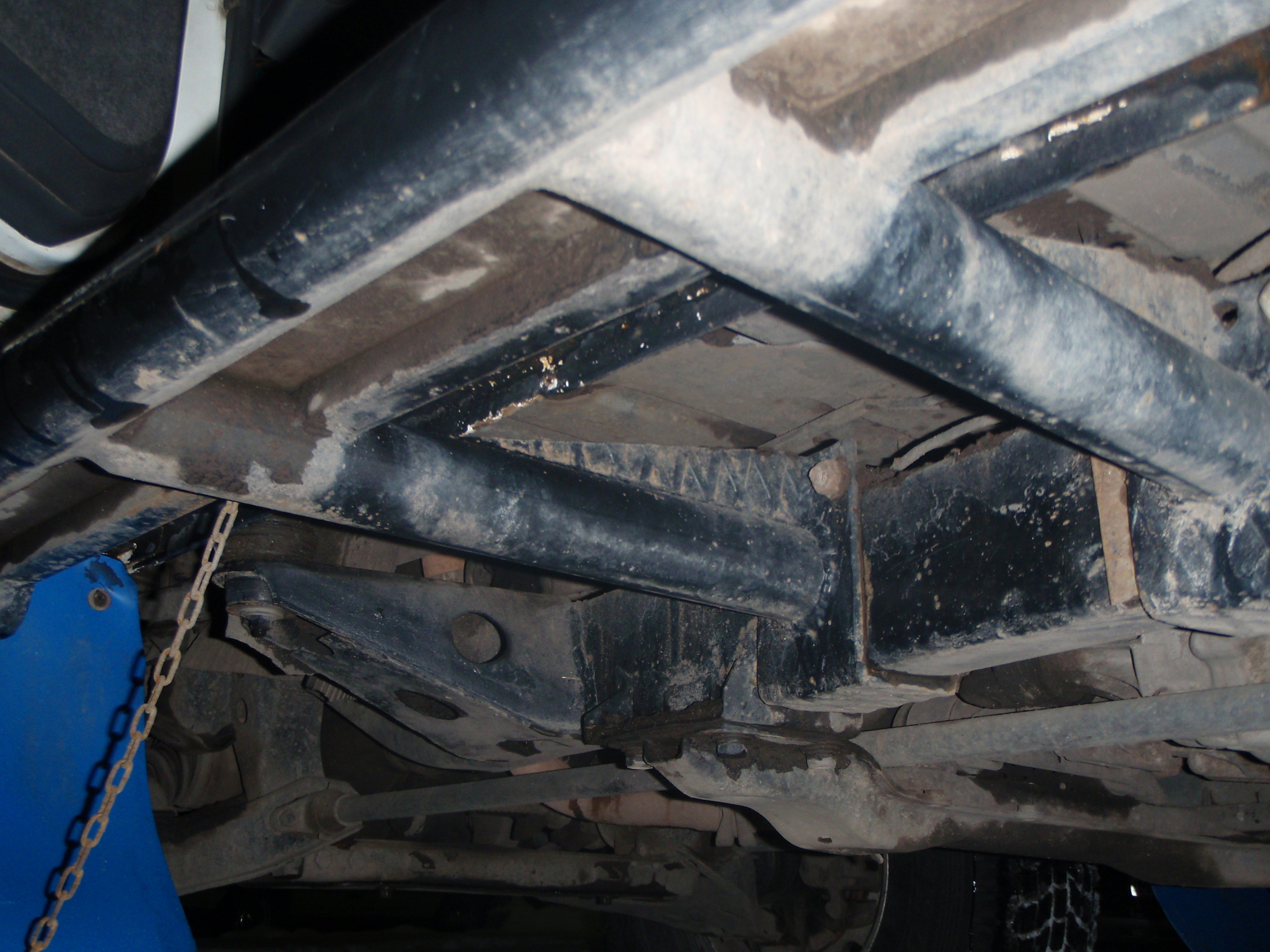

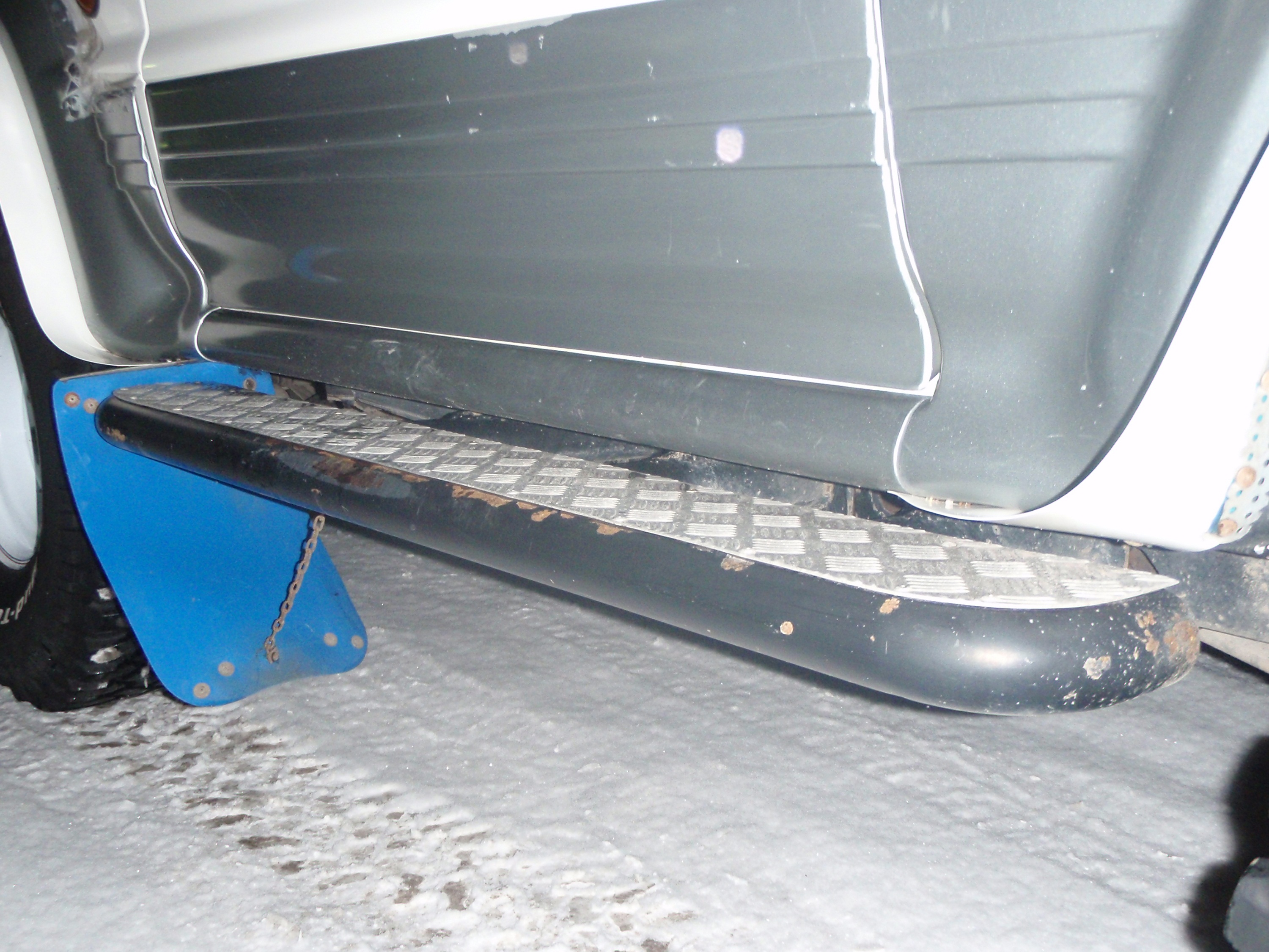

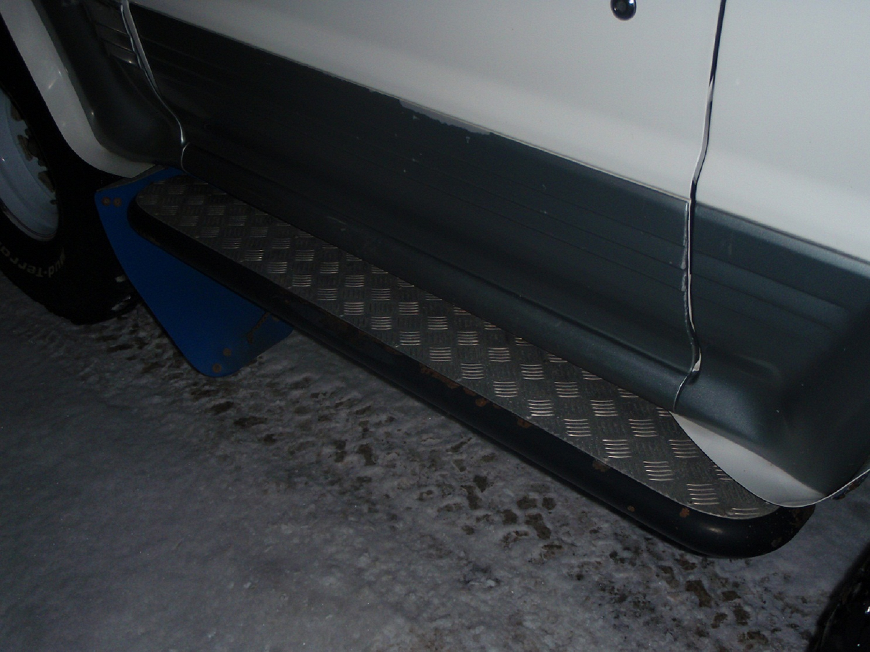

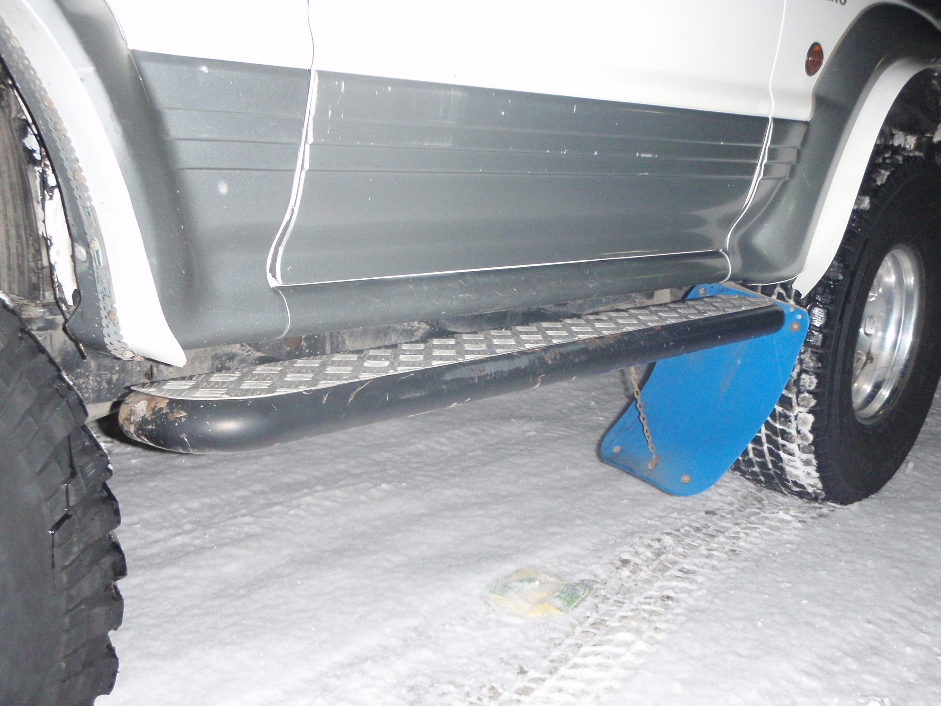

Раз ветка продолжает жить, то выкладываю фото порогов в уже установленном виде и после 2х лет эксплуатации.

А у кого заказывал?

Maga161 писал(а):А у кого заказывал?
Эт я у себя в городе делал.

Если не секрет во сколько обошлись?

Maga161 писал(а):Если не секрет во сколько обошлись?
Точно не помню. Не только их сразу делал. То ли 5000р то ли 8000р. Скорее второе.

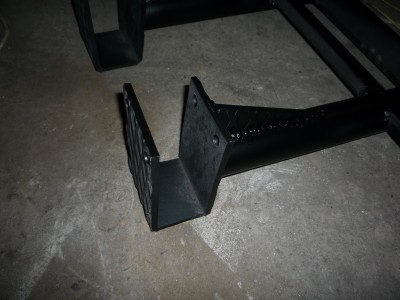

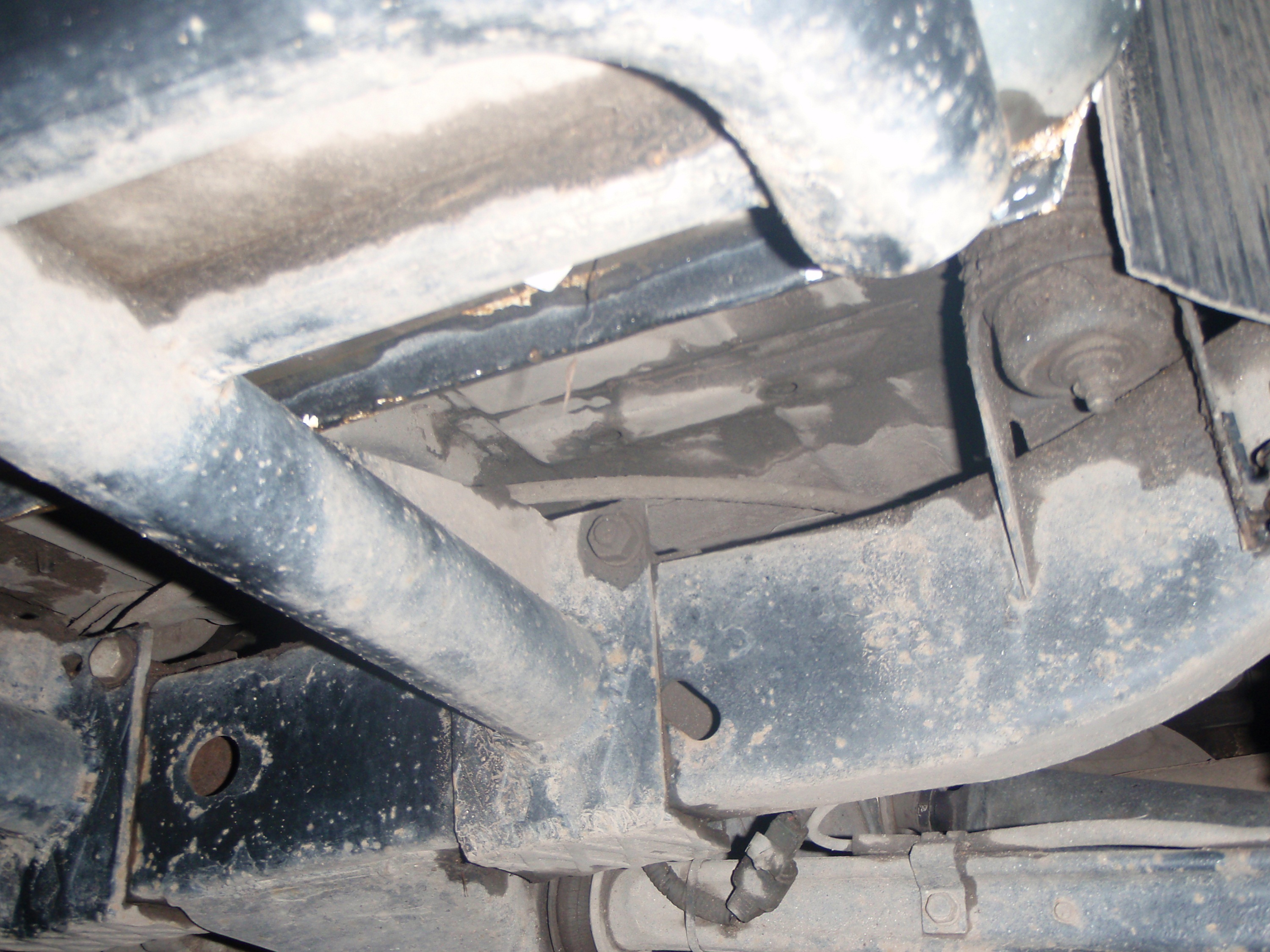

А не поделитесь рисуночком крепления к раме? ::-[:
