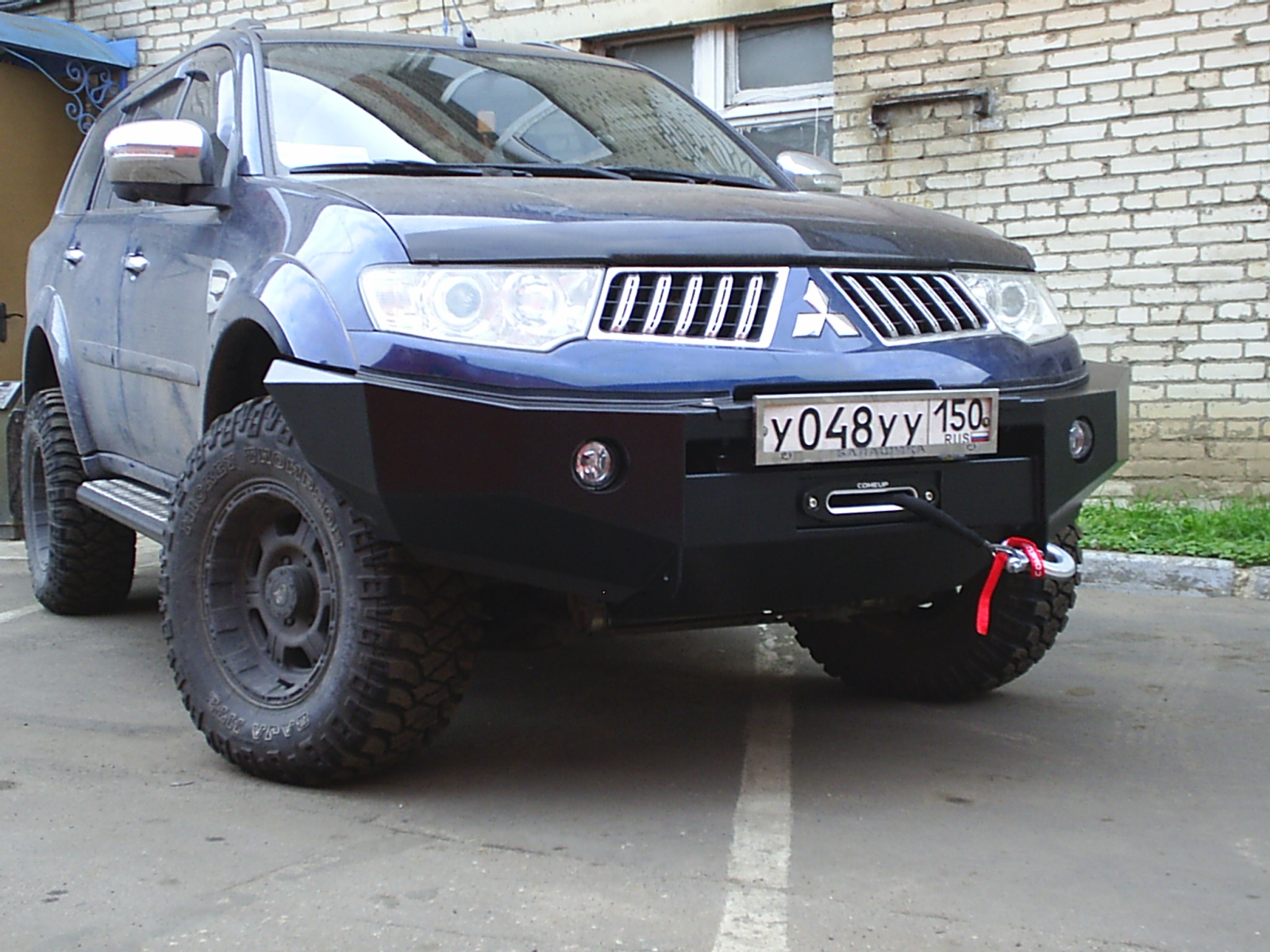

по мне так для этой машины непринципиально 5см вверх 5см вниз... главное выше подрамника и ладно
а гемороя с установкой в конечном итоге меньше. За "достать" лебедку из корзины ничего не скажу, ибо при аналогичной установке у себя лебедку доставал без снятия радиатора акпп

Просто СУПЕР. :*OK*: :*THUMBS UP*:

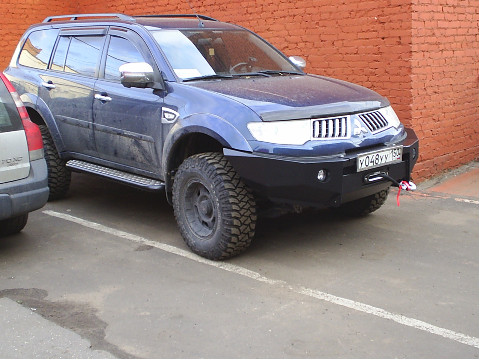

Вопрос к МШУ и владельцам силовиков: а техосмотр нормально проходится с таким силовым бампером, подножками, фарами ит.д? Не знаю, поэтому спрашиваю)))

c бампером должно идти впридачу 2 сертификата=на изготовление и на установку...
+заполненнаядекларация о внесенных изменениях в авто....с этими бумажками----в птиа фонд нами-----далее с их вердиктом,что всё зашибися в гаи......в птс вписываются изменения,ср выдается новый,где изменения также вписаны....с подобным СР ,не вижу проблем с прохождением ТО в "тупую"...лично сам о себе,как dimmm ,позаботился в декабре...полагаю на 1.5 года проблему решил))))
ЗЫ и ваще,подобную паранойю,как со стороны производителей,так и со стороны юзеров,я слышу уже не меньше 10 лет....если совсем гайки позатягивают- то производители начнут делать бампера со съёмной верхней фермой,а уже имеющиеся бампера подвергнутся апгрейду)))) В этом +100500 DIMMM,тк проблемы нужно решать по мере поступления,а не загоняться фьючерсами типа "собью я силовиком бабУшку"...Тут ,имхо ,вопрос религии...любые изменения в кон-ции авто -это компромисс...,а если изначально сомнения в необходимости в передней железяки возникают- то ну её нах...лебедку можно и на цепях подъвесить(абс.без иронии) :*VICTORY*:
