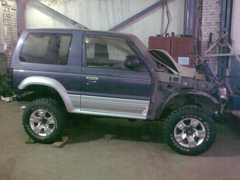

серьезно выглядит, респект! так и проситься уже резина позлее;)
Pajero коротыш 1993 АКПП нелинейник 55-0 пружины ТЛК80 33" Maxxis Bighorn лебеда 12000 lb шноркель

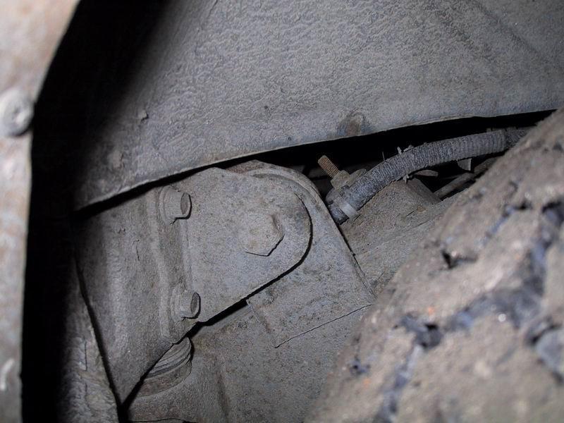

мужики, те кто делал бодик на коротыше: есть у нас такой узел между рамой и кузовом?

Вроде есть. Болт под задним диваном. Вот здесь глянь http://pajero4wd.narod.ru/inter/body/body3.htm

Хренатень какая та.. Впервый раз такое вижу.gogtihon писал(а):мужики, те кто делал бодик на коротыше: есть у нас такой узел между рамой и кузовом?
