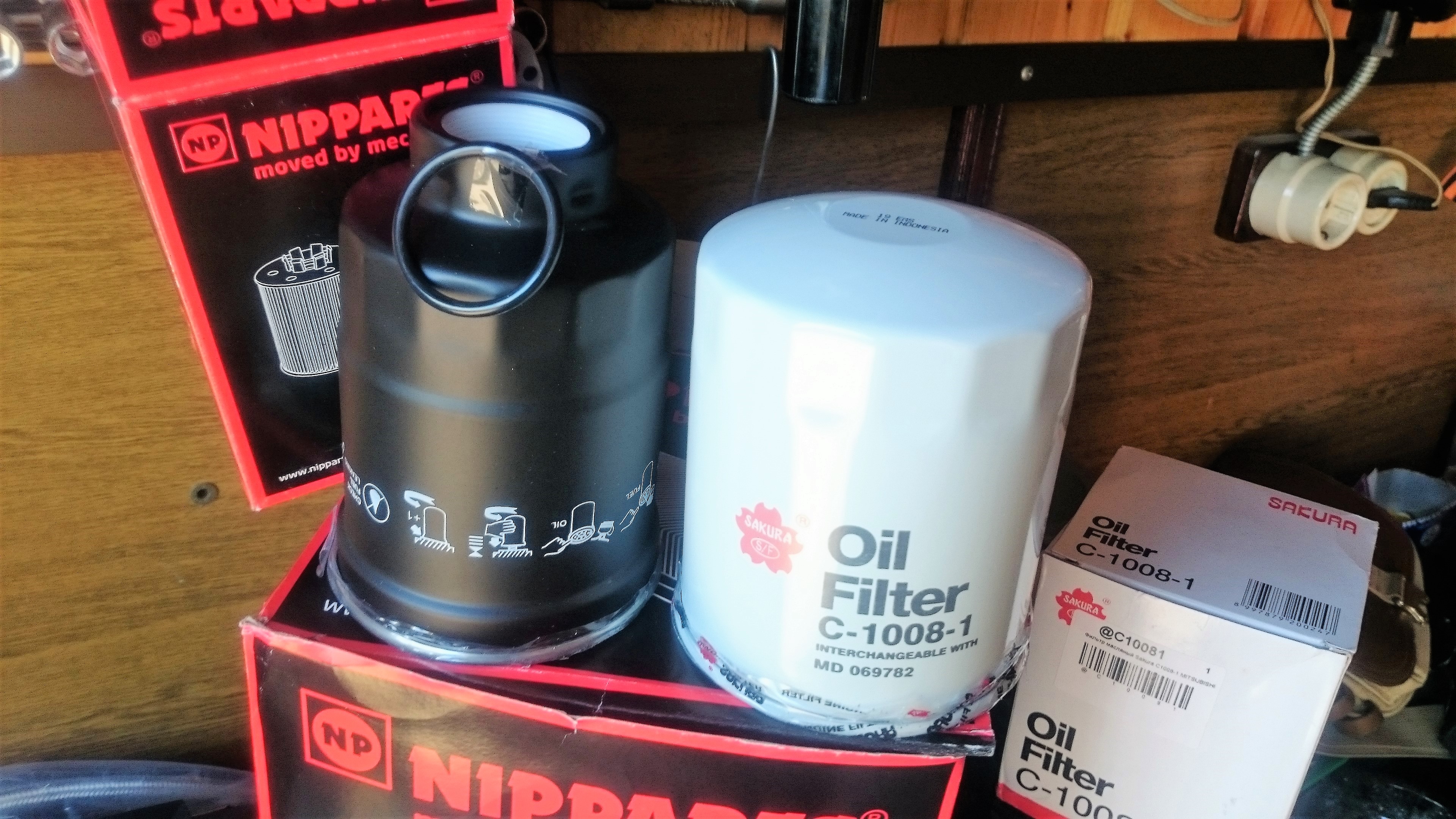

Себе ставлю уже сколько лет Sakura и масляный и топливный и воздушный.
Полёт нормальный
Полёт нормальный

тоже Сакуру ставил,нормуль было.
потом барыгу поменял,перешел на Фильтрон. пару крайних раз на них-полет нормальный. цена демократичная.

Экзист в городе слился, на рынке нашел то что нашел: масло - Сакура, а вот топливо и воздух - Ниппартс. Если Сакура = ништяк, то Ниппа что-то вызывает сомнения, т.к. помница где-то проскакивало что не очень. Хотя при рассмотрении качество на высоте!!! Кто нибудь пользовал Ниппу?

Про сакуру много негатива... Я фильтрон везде беру...

Из тех что на слуху - Nitto, Filtron, Sakura, Man, Purflux. Не знаю какой там негатив у Sakura, но на рынке сказали что контора раскрутилась и прайс в гору. Причем говорят продаваны у коих нет их в наличии.Jenek писал(а):Про сакуру много негатива... Я фильтрон везде беру...
