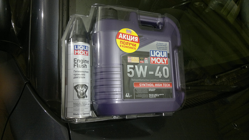

Сообщение megranny »
Я уж тож лет десять не пользу промывку,последний раз в карбовой ниве еще применял.
А сейчас вот припукил таки наборы три штуки
дык так и хочется промыть :mrgreen:

Сообщение Губернатор »
megranny писал(а):Я уж тож лет десять не пользу промывку,последний раз в карбовой ниве еще применял.
Ну так меня тоже красивые коробки-емкости на иностранщине с прикленым переводом да с одними плюсами для машины,влекут хоть связывай по рукам и ногам чтоб не навредить "второй жене" ::-D: ::-D:
Ага,и пока красивые нашлёпки на бутылках меня побеждают ::-D:
