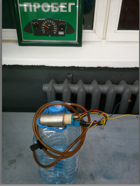

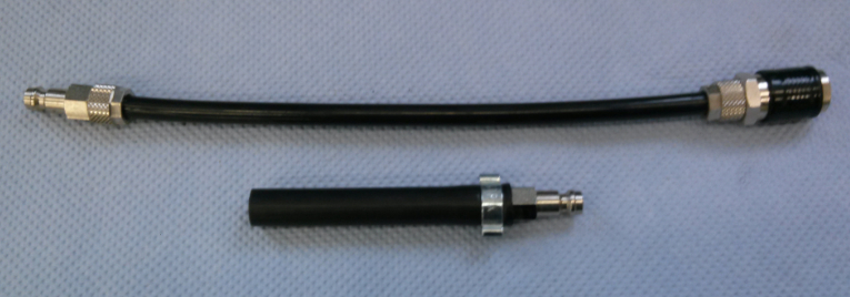

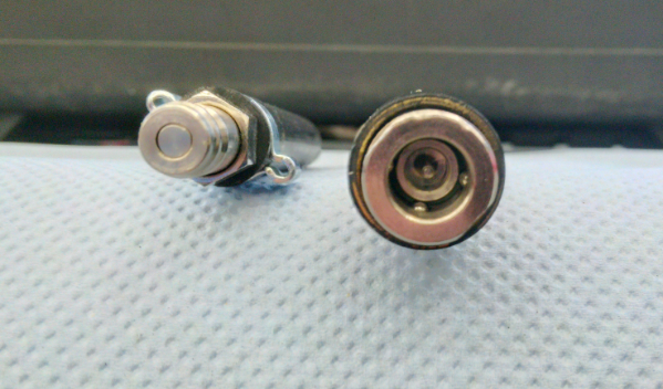

Имея опыт снятия б.насоса в лесу на форд эксплорер ( даже белки научились ругаться матом ) на ММС сразу установил тройники ( латунные , купил на рынке хозтоваров). Как их перекрыть - Способов много, я использую профессиональные быстросёмы из набора ФАКОМ Топливный тестер . Дальше опять включаем воображение и изобретаем б.бак (вот-тут нужен тройник обратки, иначе всё быстро сольётся в ваш б.бак с мёртвым насосом). Добрались до цивилизации - поменяли б.насос.

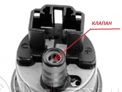

ura001 я правильно понял? Ты просто в бутылку с бензином опускаешь насос??? А если просто в разрез шланга подачи бензина врезать вот такой насос, он же будет качать если основной умрет???

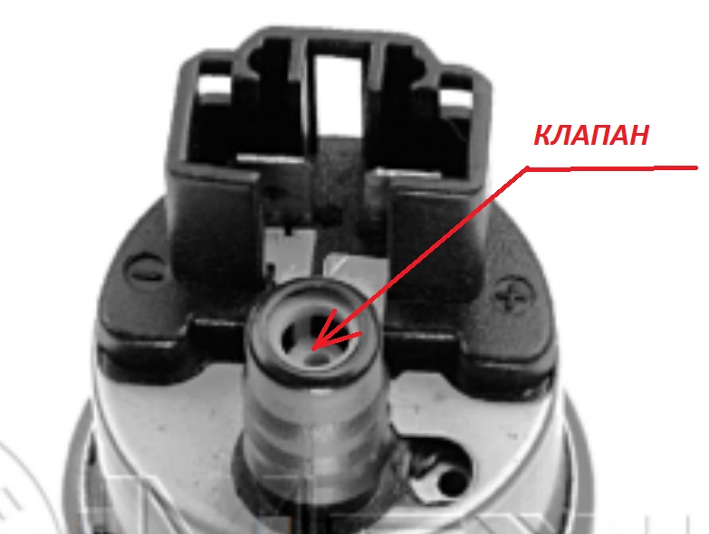

Barmalei писал(а):ura001 я правильно понял? Ты просто в бутылку с бензином опускаешь насос??? А если просто в разрез шланга подачи бензина врезать вот такой насос, он же будет качать если основной умрет???
В основном стоит клапан для сохранения давления. Я не знаю, даст клапан создать нужное давление и расход в т.системе. Думаю не даст.

Я думаю клапан односторонний т.е. в обратку бензин не пускает, так что попытка не пытка... По крайней мере мы так делали, когда на ВАЗ 2108 ставили мотор инжекторный 16 кл. ну и соответственно топливный насос нужен был электрический, не замарачиваясь поставили эл. насос от Волги непогружной, в моторном отсеке врезав в существующуюю магистраль карбюраторной ВАЗ 2108, и все работало :)) Думаю на крайняк можно с собой возить такой насос и при ЧП врезать его в подачу к рампе,
НО ВОТ ВОПРОС: хомуты ведь выдержат напор на насосе? На ВАЗ2108 выдержали...

Похоже таки да. Клапан штатного насоса помехой не будет, ибо он обратный. Запирает обратку, подачу пропускает свободно. Возникают новые вопросы: прокачает ли он воздух, который появится в системе после врезки? Хотя на волге же качает. И какое даёт давление

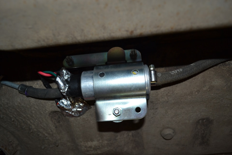

Я решил перенести фильтр под капот, хотя кто-то считает, что не совсем безопасно, но родной шланг с рампы не резал. И при выходе из строя насоса в баке, волговский выносной насос можно поставить вместо фильтра, фильтр топливный тоже волговский, кстати, но можно любой инжекторный под хомуты, этот все же великоват по габаритам.
Место фильтра не совсем окончательное, может кронштейн придумаю какой-нибудь или в резину.

Да, идея не плохая, но если забита сетка грубой очистки в баке (кака типа тины, раза два сиё чудо видел прошлым летом) - спасет только бутылочка с насосом.... Думаю забитая сетка чаще встречается, чем померший в хлам насос, только если на гудяще-верещащем с дури далеко поехали.....
