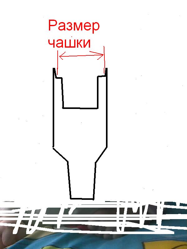

Я себе сделал приспособу их полоски железа типа вилки. Так чтобы края чашечки захватывало и в середину гвоздик входил и все. Делов то)))))
Моя машина: https://www.drive2.ru/r/mitsubishi/1349872/
тел 7-900-198-47-03
тел 7-900-198-47-03
- Альберт75
- Сообщения: 1201
- Зарегистрирован: 06 фев 2013, 21:57
- Двигатель:: 4D56. 93год. Длинный. Левый руль.
- Мой автомобиль(и):: Митсубиси паджеро 2
- Откуда: Екатеринбург
- Поблагодарили: 42 раза
Re: Замена колодок ручника
Чет типо того

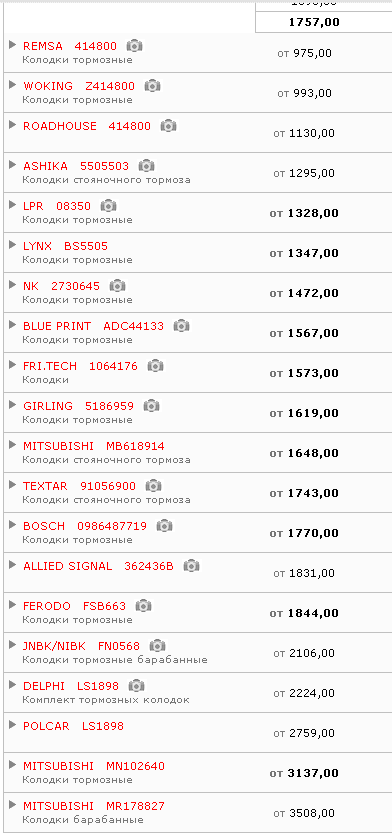

подскажите, какие лучше взять для коротыша дорестайлового v23W? Чем отличаются MB618914 MN102640 MR178827
Спасибо!
Спасибо!
- Жипер
- Сообщения: 22073
- Двигатель:: 4d56, 4m40, 5vz
- Откуда: Приморье
- Откуда: Владивосток
- Благодарил (а): 39 раз
- Поблагодарили: 499 раз
Ничем.
НО, зырь сюда, позиция 15, состояние близкое к новому и это настоящий оригинал.
