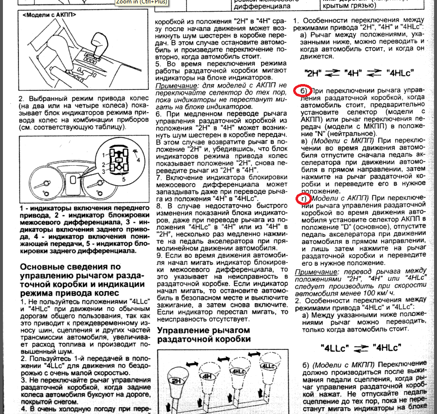

Сегодня в Москве жутко испортилась погода и повалил дождь...и как всегда я решил включить в такую погоду 4Н режим для устойчивости на мокрой дороге.
Включение проводил на скорости около 5 км.ч. идя по накатанной без нажатия на педаль газа т.к. впереди был красный сигнал светофора.
При включении 4Н промахнулся и включил 4LH и через секунду перевел кулису обратно в 4Н и вуаля ...заимел мигающую лампочку на панели
Попытки реанимировать раздатку в виде глушения ДВС и скидывания клемы АКБ не помогли...лампочка мигает постоянно и сразу после пуска ЛВС.
Ясно понимаю, что поеду на диагностику к ОД но мучает вопрос а как так могло получиться
Ваши мысли друзья по этому поводу

Может попробовать прогнать по режимам? У меня раз встал в аварийный режим, так од нашли неисправность, перебитый проводок на датчике оказался. Проявился дефект, при включении режима межосевого блока. Пытались меня заморщить, мол это не дефект производителя, а механическое повреждение. В итоге запяли проводульку на датчике и всё заработало

можно было бы подумать что межосевая блокировка таки успела подключиться , и при например неисправном соответствующем датчике (как вариант обрыв проводка)на раздатке мозги не увидели отклика от него и переключили в аварийку. Но ведь тогда вы должны были бы почувствовать что диф заблокирован?liss1975 писал(а):Сегодня в Москве жутко испортилась погода и повалил дождь...и как всегда я решил включить в такую погоду 4Н режим для устойчивости на мокрой дороге.
При включении 4Н промахнулся и включил 4LH и через секунду перевел кулису обратно в 4Н и вуаля ...заимел мигающую лампочку на панели![]()
Ясно понимаю, что поеду на диагностику к ОД но мучает вопрос а как так могло получиться![]()
И небольшая поправка: "При включении 4Н промахнулся", промахнуться невозможно можно два раза переключить ибо переключение ступенчатое. Давно ли включали 4H? ИМХО все таки один из датчиков на раздатке.
