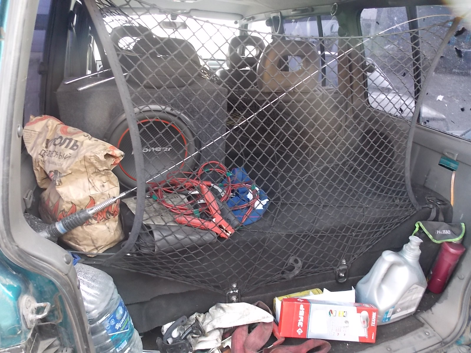

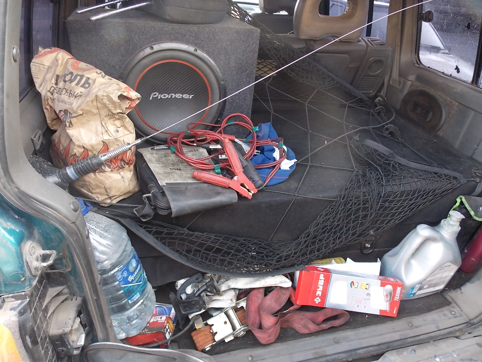

Я себе ставил ТОР типа под запаску, объем 88-93 литра, ложится на пол, сверху зашиваешь фанеркой, и получается нормальный такой лежак, если сложить спинку заднего дивана. Под фанеркой остается место под всякий шмурдяк типа насос,знак аварийный, провода для прикуривания, трос и т.д. - короче то, что обычно валяется "без дела" и мешает. И арки полочка закрывает.
За срач в габажнике соори - с трофей приехал не сам

Я примерно так и хотел сделать. где то видел фото там два тора литров по 50 стоят по диагонали.серега73 писал(а):Я себе ставил ТОР типа под запаску, объем 88-93 литра, ложится на пол, сверху зашиваешь фанеркой, и получается нормальный такой лежак, если сложить спинку заднего дивана. Под фанеркой остается место под всякий шмурдяк типа насос,знак аварийный, провода для прикуривания, трос и т.д. - короче то, что обычно валяется "без дела" и мешает. И арки полочка закрывает. За срач в габажнике соори - с трофей приехал не сам
А как добраться до бензонасоса,он где то в том районе находиться, или всё надо снимать?
А у меня ещё третий ряд сидений,их охота сохранить.
Mitsubisni pajero 2 ,1993 ,6G72 12 клап,V43. GLS(WIDE/SUPER SELEKT)5FM/T LHD GNXEL6. есть
Nissan Leaf ze0 G 2012г все подогревы.

Если П2, то куда там торы впихивать? да даже и не П2...MaGennaD писал(а):Я примерно так и хотел сделать. где то видел фото там два тора литров по 50 стоят по диагонали.
нафиг этот третий ряд сидений. ставим нормальный баллон за спинку второго ряда и радуемся.

Куда впихивать торы серега 73 выложил фото.МДМ писал(а):Если П2, то куда там торы впихивать? да даже и не П2...MaGennaD писал(а):Я примерно так и хотел сделать. где то видел фото там два тора литров по 50 стоят по диагонали.
Ну а на счёт третьего ряда, кому как.Я в субботу ездил в деревню 265 км в одну сторону.
Пять человек взрослых и двое детей и все поместились.
