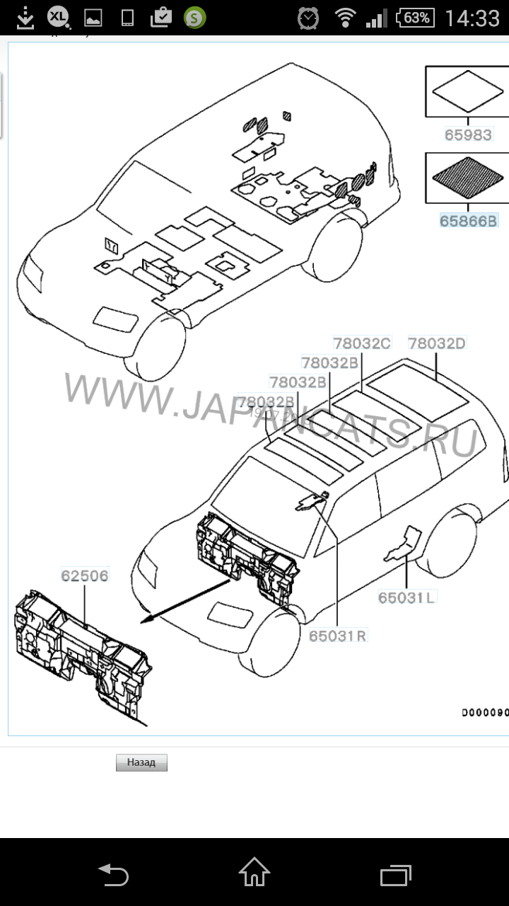

Шумка капота ничего не даст, а вот оклейка перегородки моторного отсека и прилегающей части пола должны дать нужный эффект.

Эффект должен быть . Ведь салон от мотора отделяет только перегородка, а если оклеить её вибропластом и сплэном, улучшим тем самым заводскую шумоизоляцию.
А ведь она в отличии от вибропласта не наклеена, получается и не особо гасит шум.

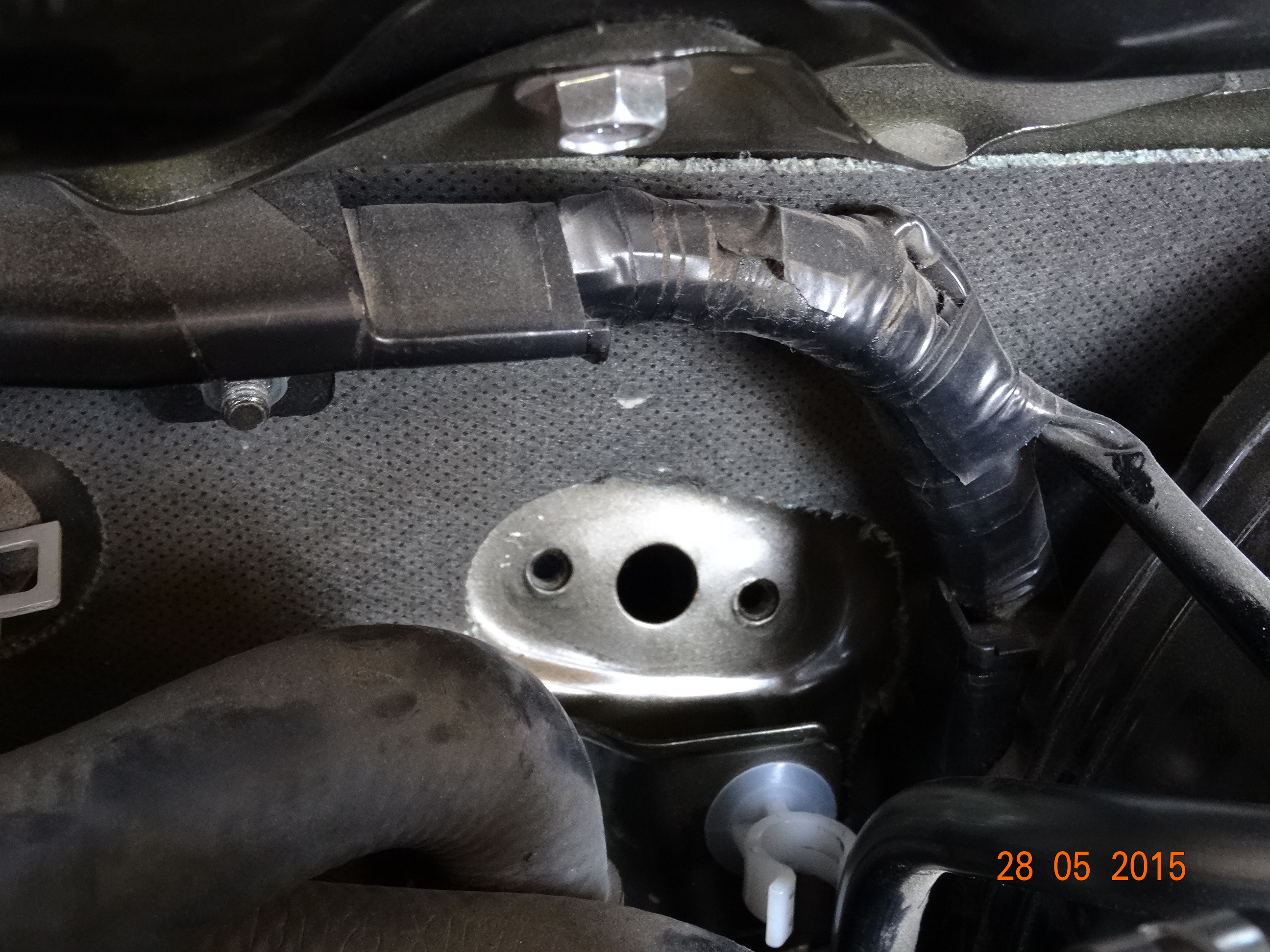

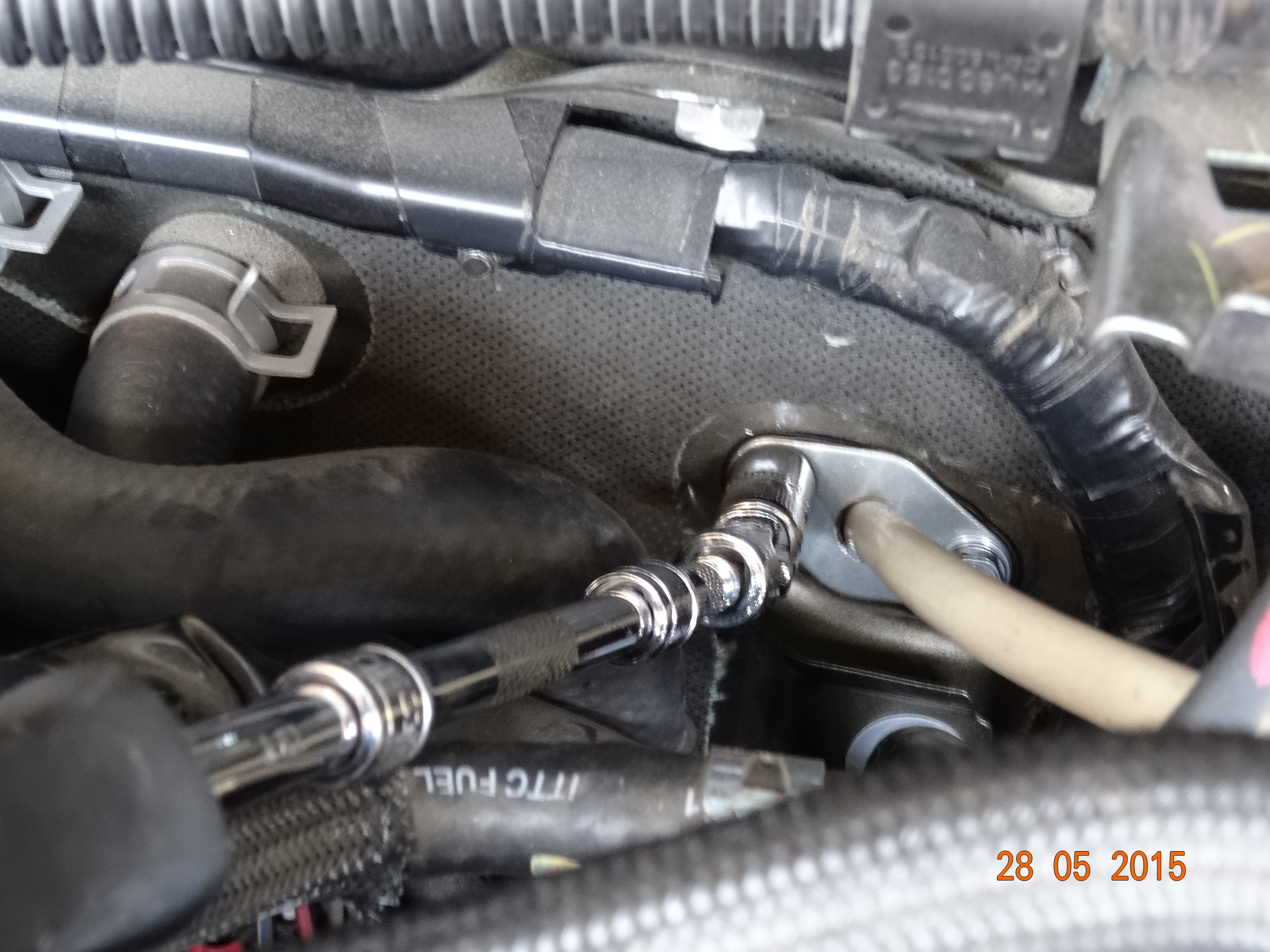

Я когда тянул через эту переборку провода, через технологическое отверстие, мне показалось что она двойная, и чем то набита внутри, либо обкленна с двух сторон.
Вот это отверстие, с заглушкой, правда я её уже просверлил, можно открутить два болтика и проверить,.. если любопытно.
И кстати, вокруг отверстия, на переборке, разве не шумка наклеена? Она может и не из "пластилина", как вибропласт, но роль свою то же наверное выполняет.

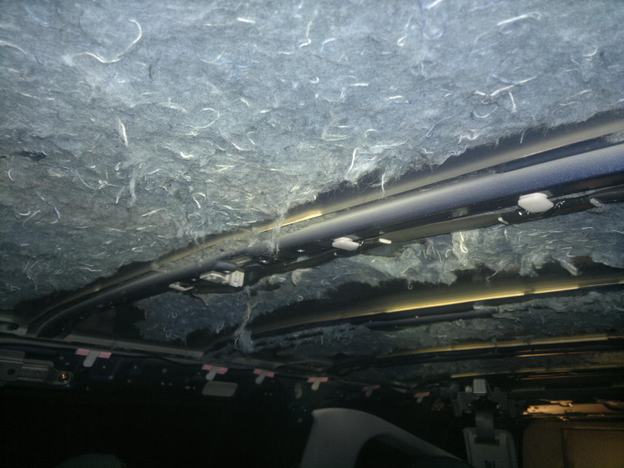

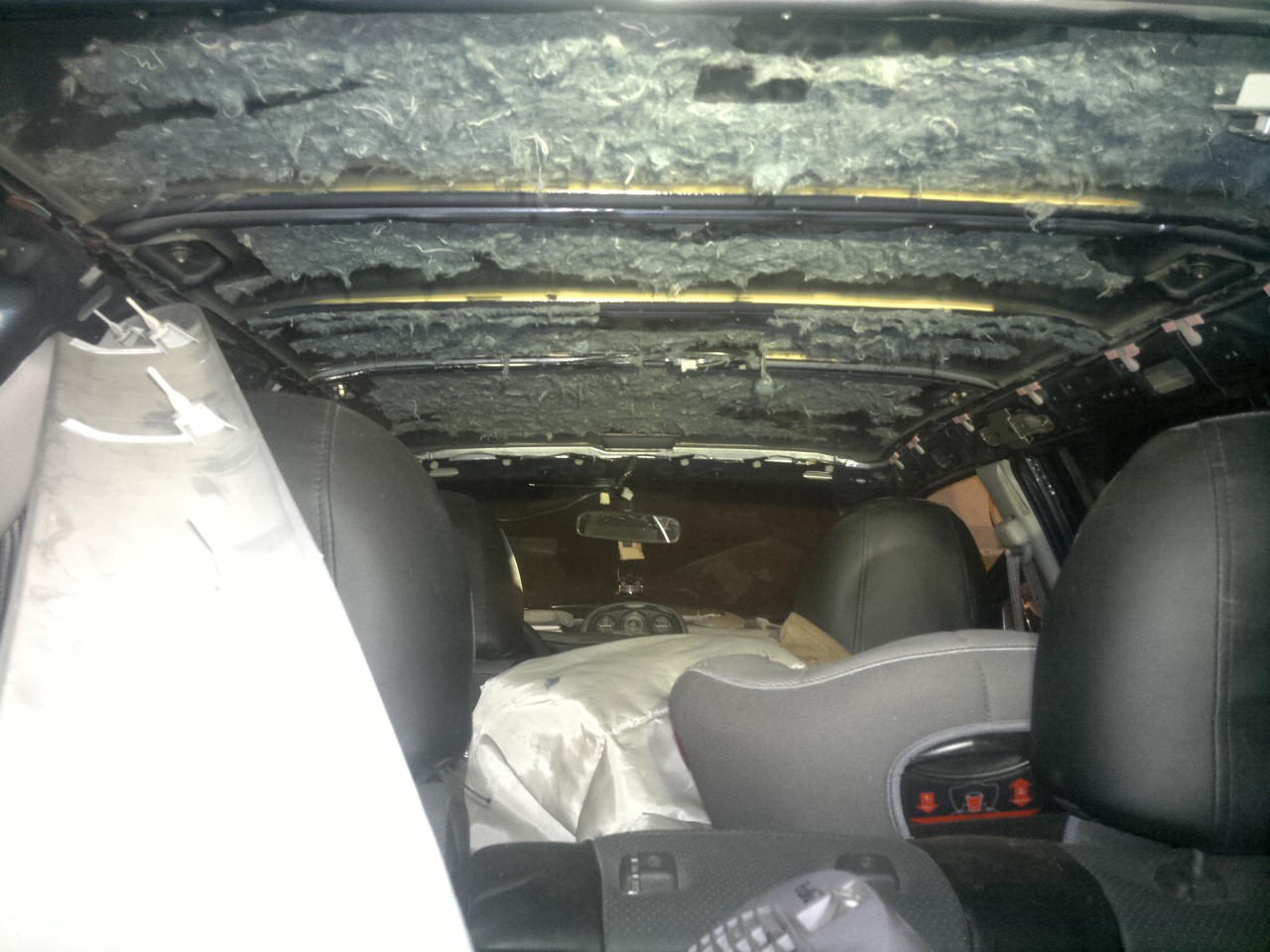

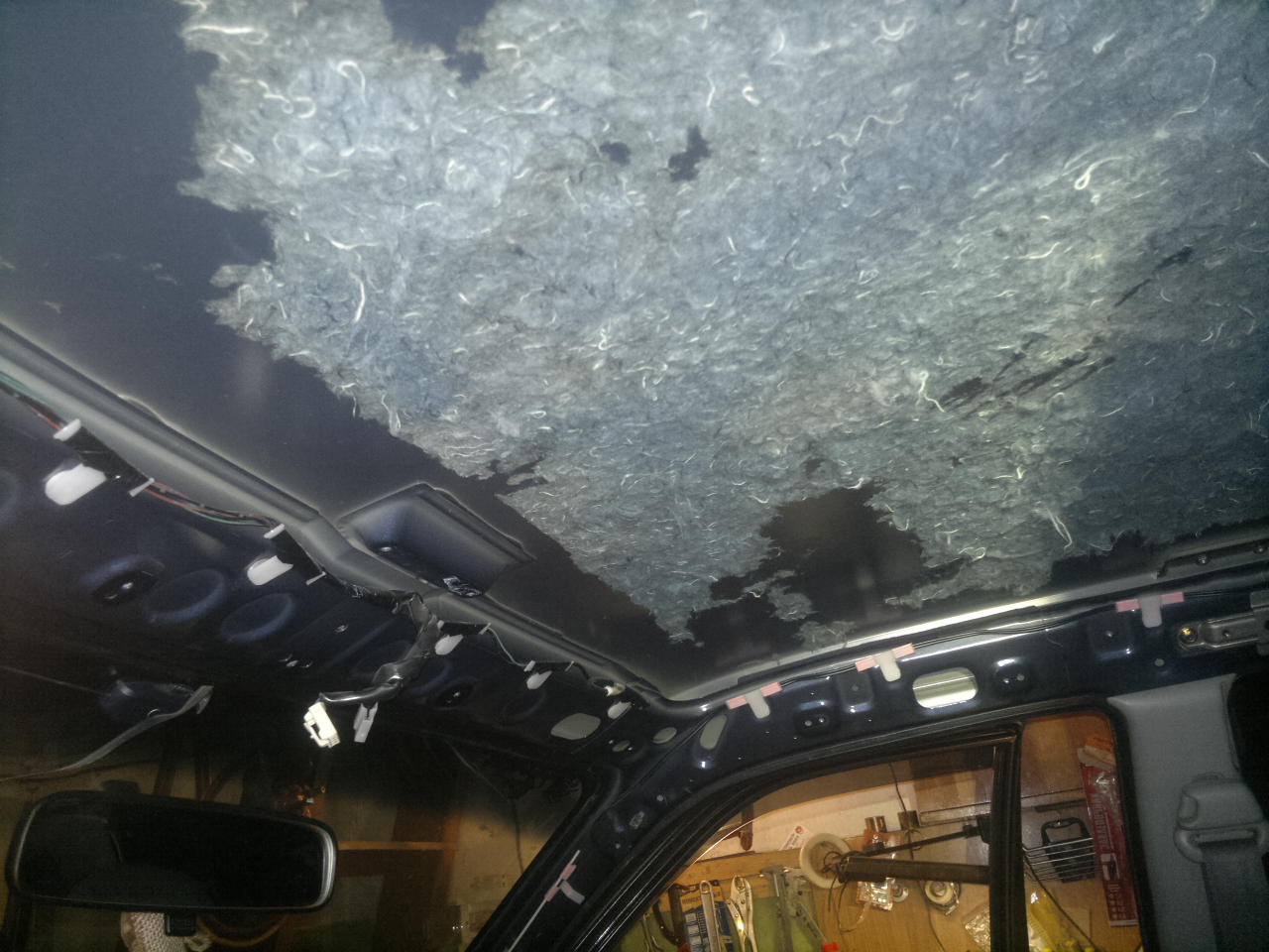

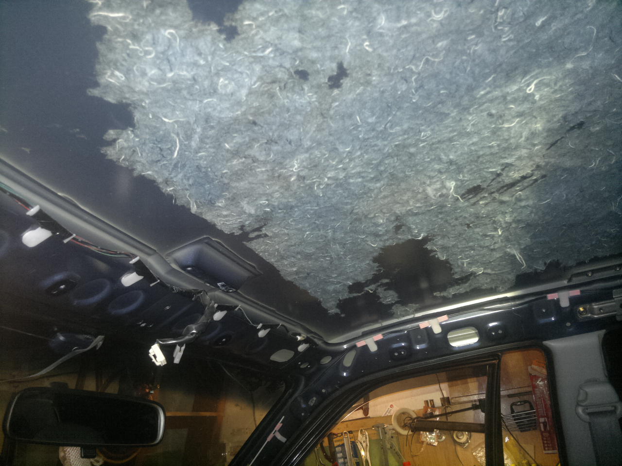

А я вот затеял шумку потолка поменять на своем МПСе. Столкнулся сразу с такой вот проблемкой. Ватин на потолке так сильно почти по всей площади приклеился к крыше. что его не содрать. Кто чем сдирал? какие растворители или жидкости использовал?
