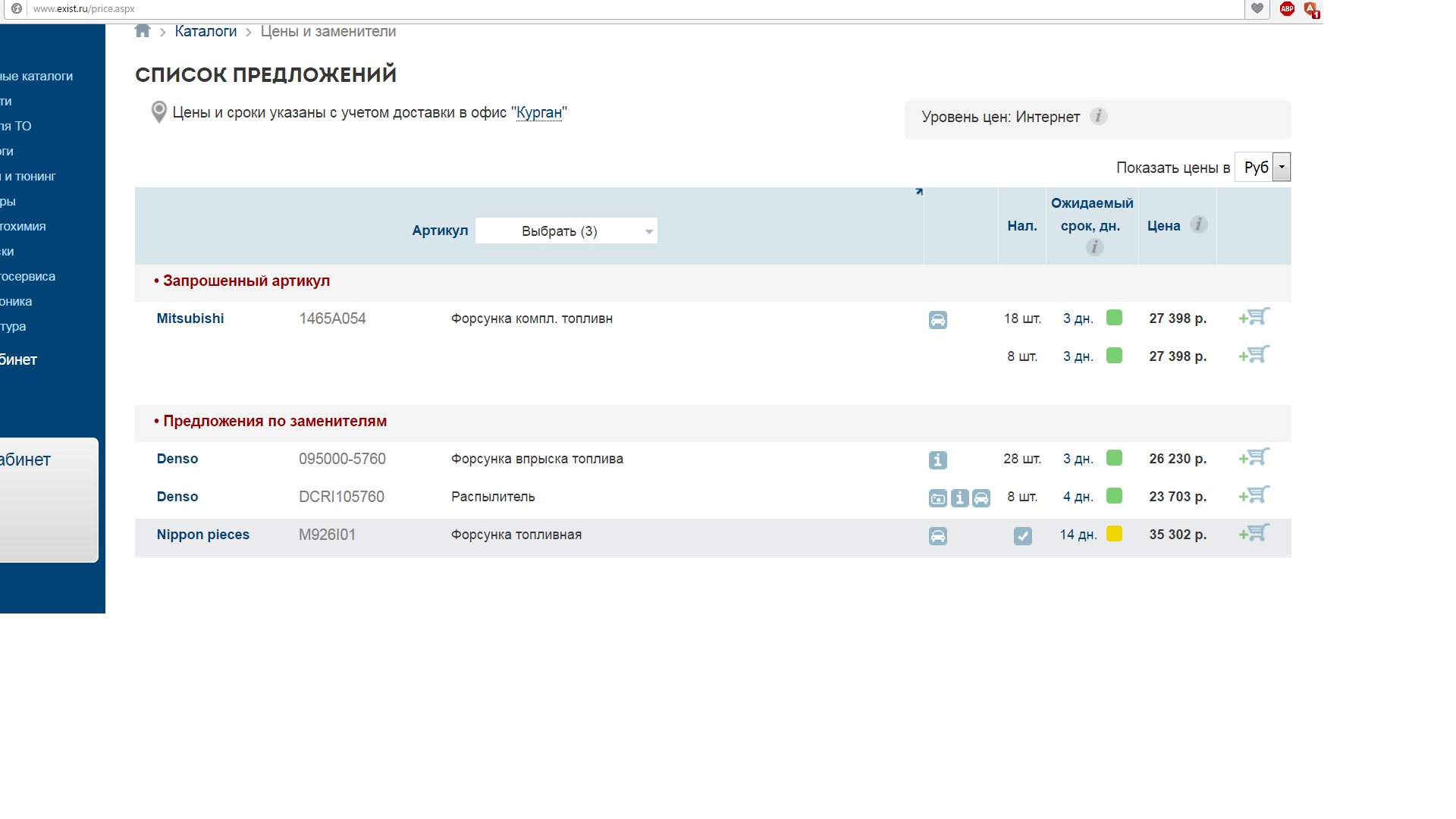

Выяснилось что у Паджеро льют все форсунки! На слив проверяли так: обратку вывели в одноразовые стаканчики и замерили сколько будет за 2 минуты на холостых. Потом взяли в аптеке шприц на 20 кубиков и измеряли им, и вот что вышло: 1я - 18, 2я - 17, 3я - 19, 4я - 30!!!
Собственно после этого озадачился поиском новых форсунок. После того как увидел цены в экзисте выпал в осадок

Кто что посоветует? Очень большой разброс цен... Хочется сэкономить учитывая, что на второй машине нужно ТНВД чинить
но и попадать как то не очень хочется...

Да я как то себя потихоньку настроил уже на покупку новых....SmoAG писал(а):Ну есть небольшая вероятность что первые 3 форсунки возможно восстановить незнаю где у вас в Питере это сделать можно, но думаю можно, у 4 видимо есть ещё какие то проблемы раз она льёт в 2 раза больше остальных, её наверное лучше поменять. Но более точный диагноз смогут поставить именно в сервисе по ремонту форсунок
Во первых без машины не очень хочется ходить пока родные в ремонте будут.
Во вторых не известно сделают их или нет и сколько сделают...
Я думаю купить все 4 а родные снять и отправить в ремонт, про запас будут.
Родные кстати 300 тыс. прошли.
