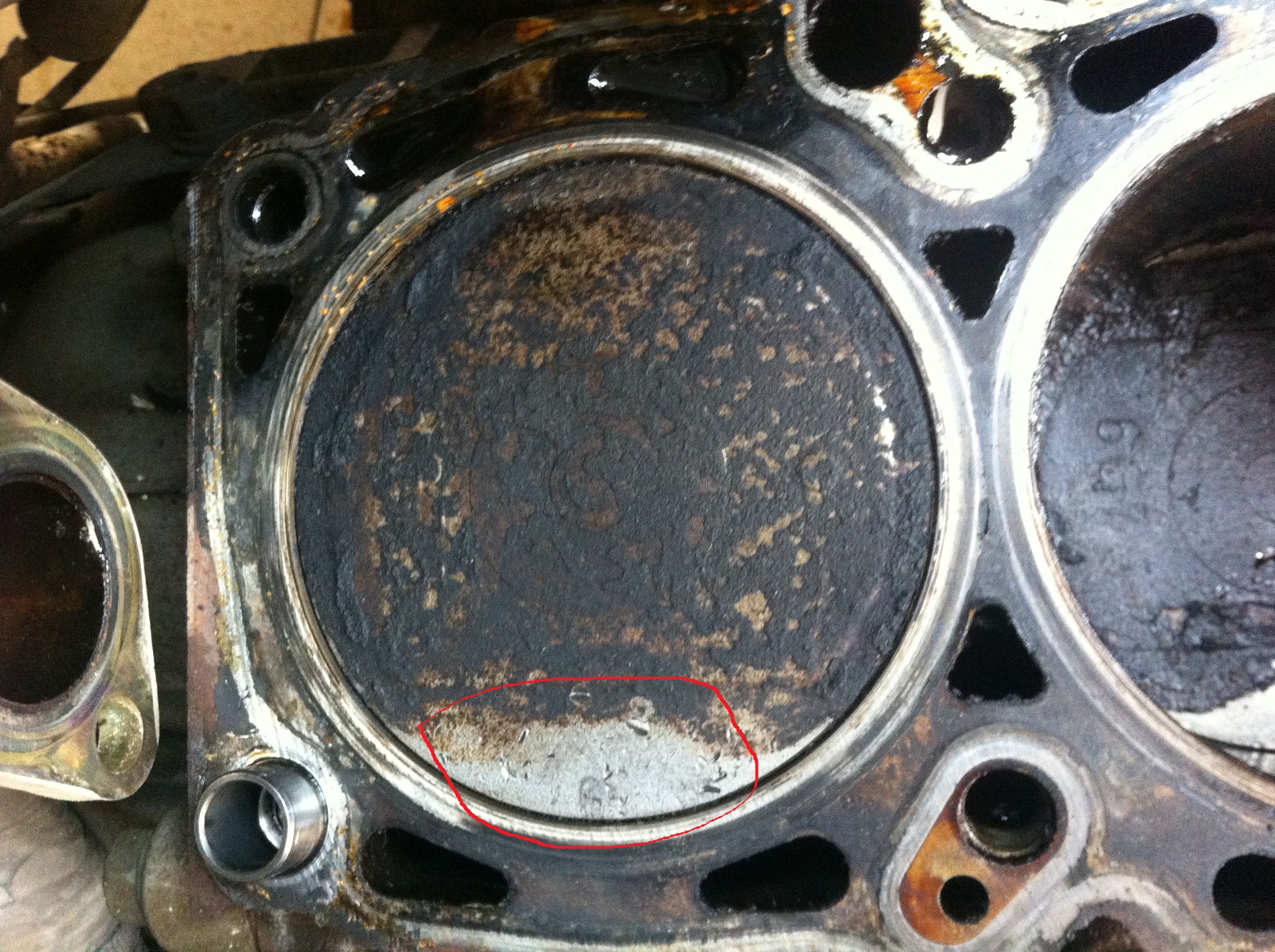

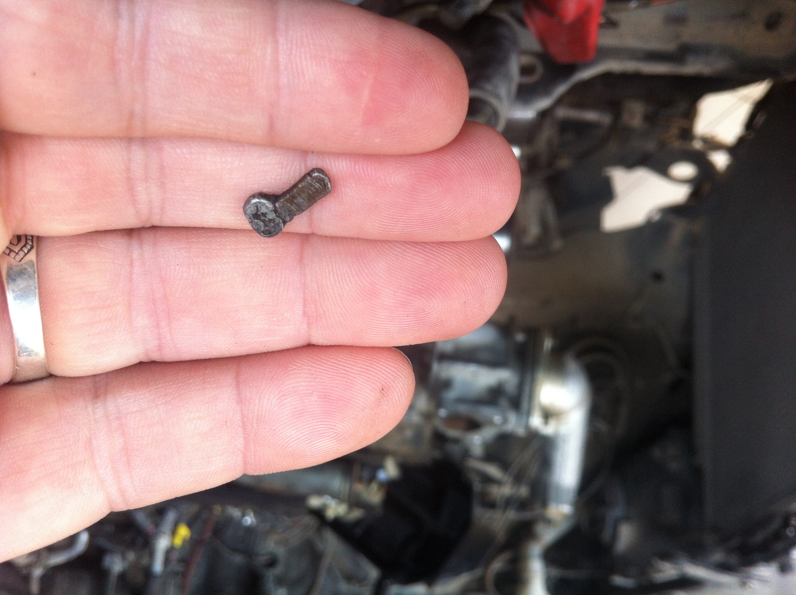

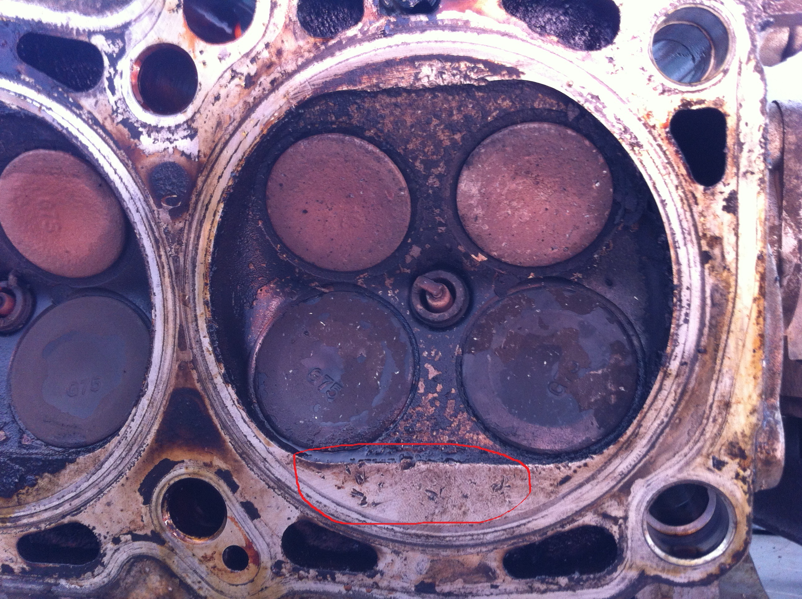

Господа, ну вот прошло уже почти три года, как собрал двигатель после возникшей проблемы... Проехал около 63т.км. - без ухудшений в работе двигателя. Недостаток - расход около 300мл масла на 1000км, этот расход за все три года стабильный, без увеличения. Кроме стандартных операций ТО по замене масла и фильтров больше ничего с двигателем не делал... Такие вот дела...
