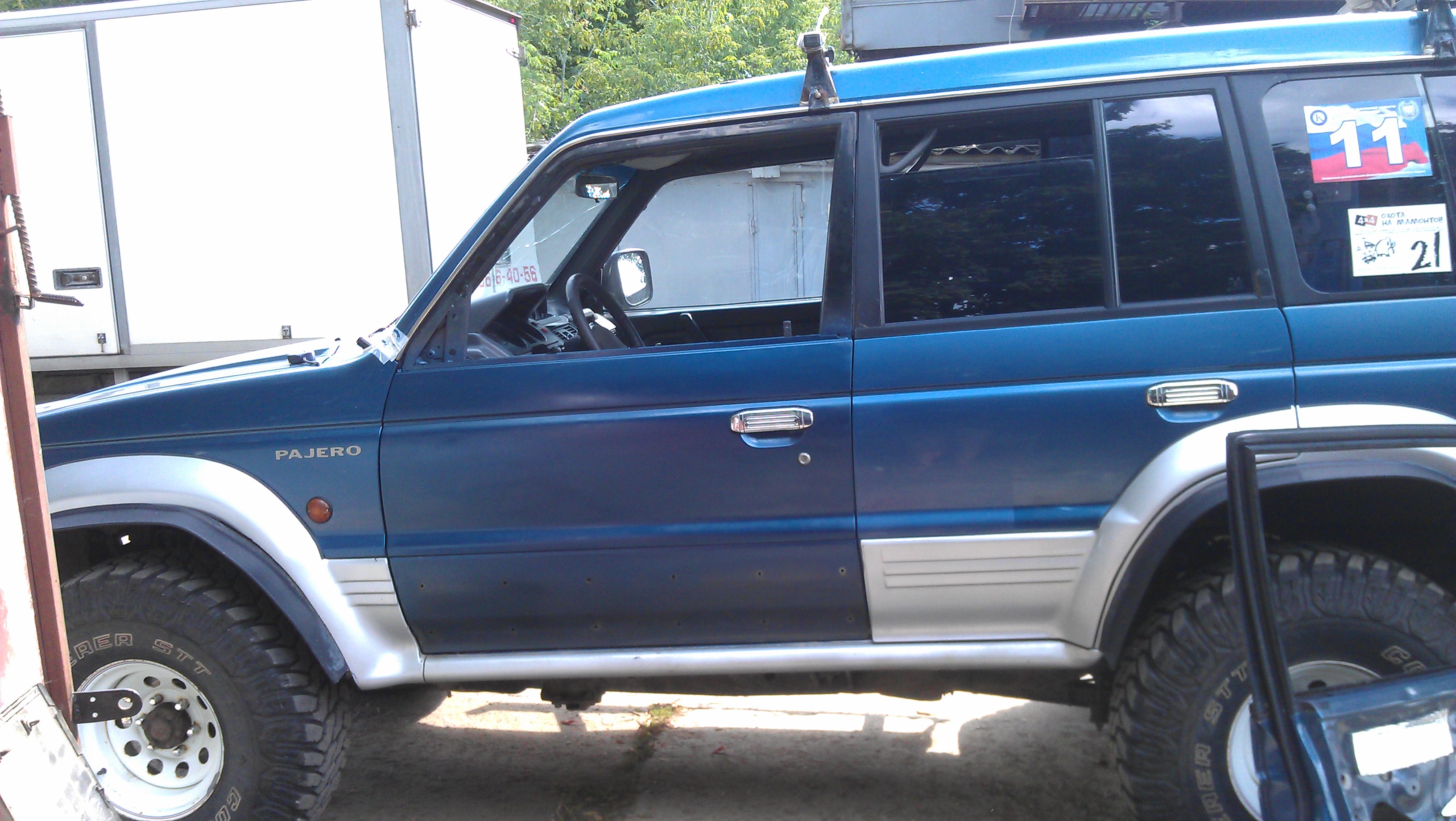

А ты дверь после балончика лаком покрывал?
bubl
- Сообщения: 3541
- Зарегистрирован: 08 сен 2010, 12:04
- Двигатель:: бензин
- Мой автомобиль(и):: МПС 2007 . 3,0 АКПП
- Благодарил (а): 5 раз
- Поблагодарили: 23 раза
Re: Паджеро 2 - доведение до ума,ремонт ))
да. просто освежал, завтра уже будет блестеть,на фото еще сырая....
завтра сфоткаю на солнце....

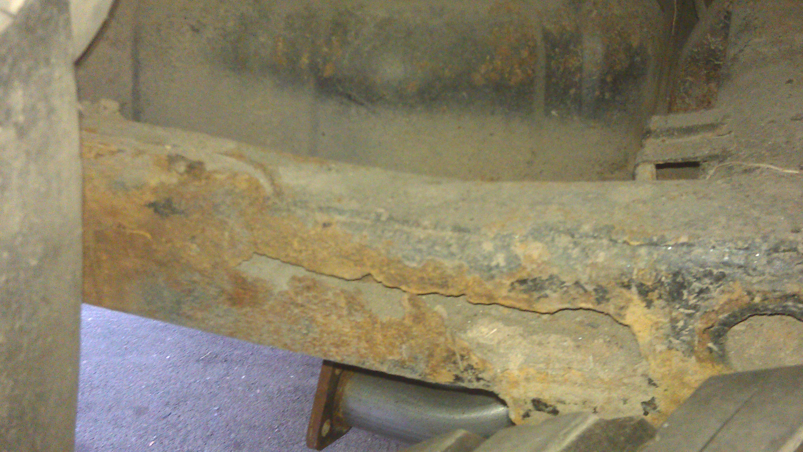

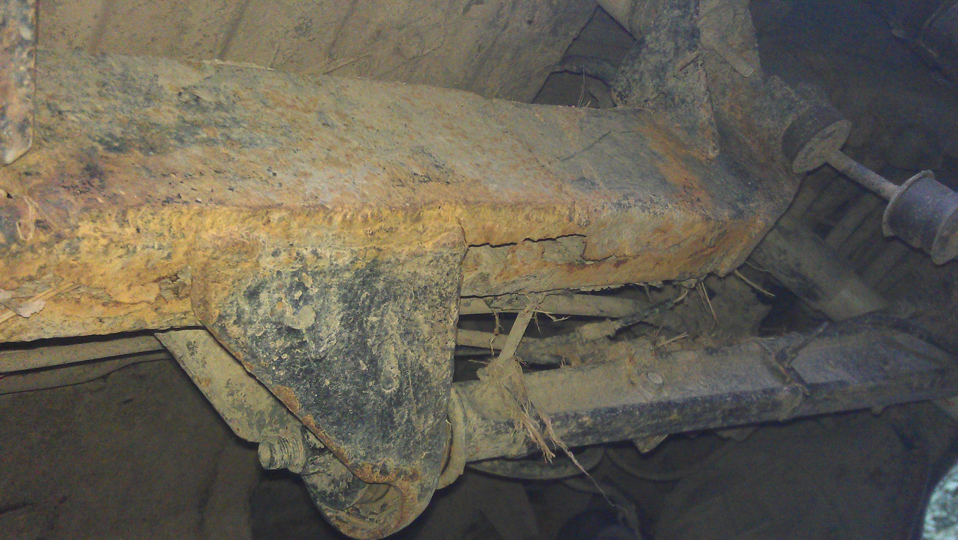

Вот такая рама......тока часть...

Весёлая рамаbubl писал(а):Вот такая рама......тока часть...
У меня чуток лучше, но тоже не ахти...

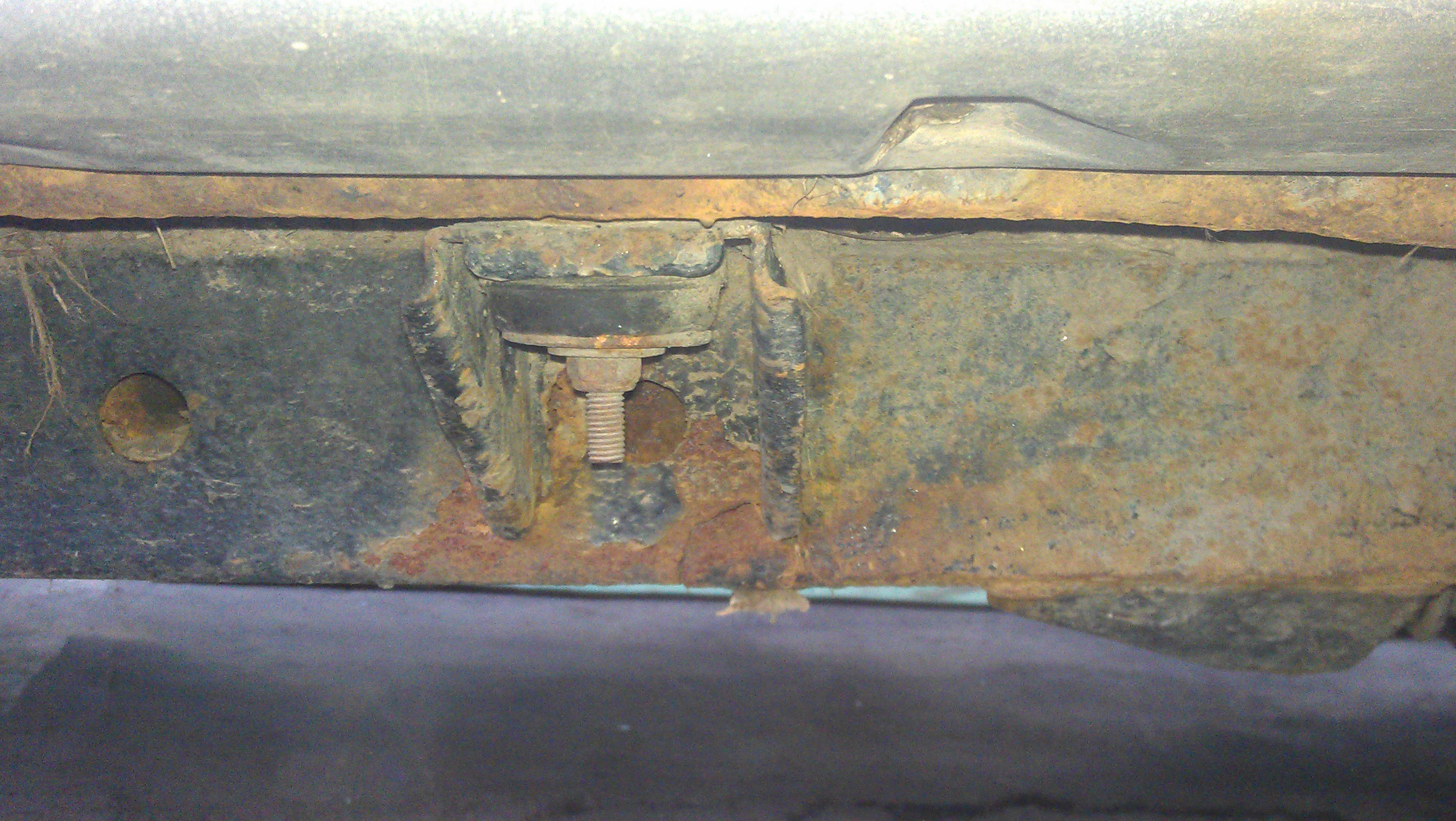

Там ещё имеет смысл болтки протянуть (только без фанатизма!!!)
