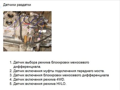

Re: SuperSelect на НПМС
Народ ткните пальцом или подскажите пжста,начал глючить индикатор полного привода и меж осивого дифа,где смотреть датчик?или его разьемы можно почистить?
На раздатке сверху вроде вся "Приблуда".Gornocop писал(а):Ну так где этот датчик который отвичает то за индикацию,мож его почистить надо?

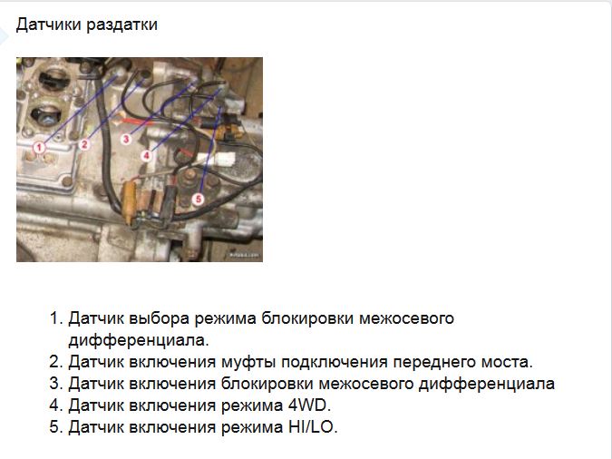

Интересно,что это за датчик пониженной и повышенной?это вообще от нашей машины то?или от П4?
А чем кроме нервного расстройства черевато это мигание передка?седня столкнулся с данной проблемой:сначала долго не хотело включаться потом на ходу долго еще периодически мигало. Потом прошелся по всем режимам трансмиссии ,выехал на трассу на полном,вроде прошло,завтра посмотрю окончательно или нет. Или забить и не парится?
По сути, абсолютно прав! Только нервы. При срабатывании датчика блокировки межосевого дифференциала, задний диф получает разрешение к блокировке. То бишь, при неисправном датчике подключения переднего моста, функционал автомобиля сохраняется.
Я по этой причине датчик не меняю.
