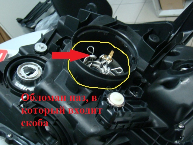

Вчера вдруг погасла фара (штатный ксенон). Те же симптомы. Включишь свет - ровно через 1мин 10 сек гаснет (я параноидально померял секундомером). Машине 7 месяцев. По гарантии имеет смысл обращаться? До этого на ксеноне катался по 4 года и продавал вместе с машиной, а тут 7 месяцев покатался.

Проверил - лампочка помутнела. Честно говоря, очень сильно удивлён. Пробег 11т. км, купил машину в июне и уже перегорела ксеноновая лампа. Первый раз такое встречаю. По гарантии конечно же никто менять не будет, лампы же не входят в гарантию, если я правильно понял условия.
Но самое херовое то, что пока вытаскивал лампу, отломил одно ушко фиксатора пружинки. Даже не думал, что там какая-то хилая пластмасска. Теперь лампа держится пружинкой с одной стороны. Это как-то отремонтировать можно или всю фару менять?
Вроде бы там силумин, можно снять фару и попробовать заварить или новую нарастить. Но надо ли?
TeddyBearr999 писал(а): Вроде бы там силумин, можно снять фару и попробовать заварить или новую нарастить. Но надо ли?
Пружин там нет, есть пружинная скоба.
Ну я имел ввиду эту скобу с двумя ушками. Я сначала, кстати, тоже думал, что там хотя бы силумин. Лампочка-то сама держится нормально, а вот когда цепляешь трансформатор, начинает "гулять". Если он не греется, можно прижать чем-нибудь, типа пенопласта к крышке.

tycoon писал(а):...Но самое херовое то, что пока вытаскивал лампу, отломил одно ушко фиксатора пружинки...
Подобрать что то похожее или согнуть самому из стальной проволоки.

Так ты скобу обломал или паз в который она входит?Андрей, ты сейчас путаешь ! :*STOP*:
Не надо Аяяяяяяйййяяяй, если это ломается, значит брак. ;)

Я отломал пластиковый фиксатор, который цепляет скобу. Скобу-то сломать проблемно. Но по гарантии менять лампочку не будут, хоть она и отходила всего около 300 часов.
Фару :;-):
На фото видно что сломал?
Крепление самой скобы, которое внизу стоит?
