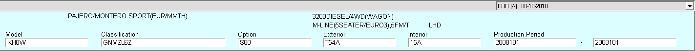

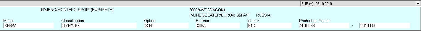

Re: Комплект сервисных программ Mitsubishi
Кстати да. У меня кроме моего VIN, есть ещё VIN от 3.0 2010 года, подсмотренный кем то из форумчан в рольфе
Так вот, когда выбираю 3.0 - видим такую картину в верхней строке ASA: Выбираю свой 3.2 - и уже RUSSIA меняется на LHD:
G.A.P, набрал, как у тебя, благо тоже Т54, S80, МТ. Номер запчасти в обоих вариантах выскакивает один и тот же. Подкрылок задний всборе 5370А689, надеюсь, что это правильный номер. Спасибо за помошь. С каталогом жить гораздо легче. А то менеджер на экзисте долбил, долбил программу, в итоге выдал мне номер детали, я его ввожу, а там крыло переднее, вместо заднего подкрылка.
VAZ, Если бы ты мне не сказал что там Бразилия, то я бы эти надписи ещё долго не увидел
То есть может я их видел, но как то мельком, не напрягаясь от того что они меняются
А сколько деталей уже было заказано мной и с моей подачи, и ничего, все вроде бы подошли
А LHD это левый руль что ли? Хрен поймёшь эти маркировки...
Left-hand drivingG.A.P писал(а):VAZ, Если бы ты мне не сказал что там Бразилия, то я бы эти надписи ещё долго не увиделТо есть может я их видел, но как то мельком, не напрягаясь от того что они меняются
