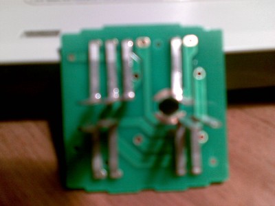

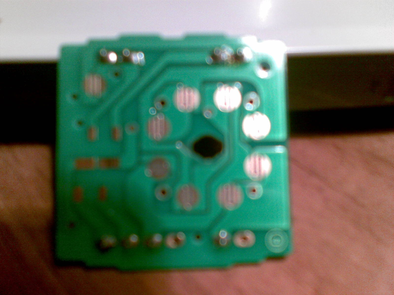

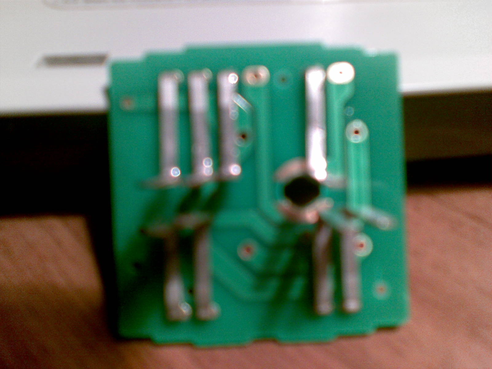

soNET писал(а):
freightliner писал(а):вопрос в догонку,а кнопка управления зеркалами подсвечиваться должна? У меня не светиться, я слышал что там и лампы нет.
у меня не подсвечивается, думаю что у всех так....
К вопросу о подсветке кнопки управления зеркалами. Сего дня мною было произведено вскрытие онной. Вскрытие показало что лампочка там отродясь не стояла, но место под неё там имеется, стало быть воткнуть её туда очень даже запросто можно.
ПыСы Прошу прошения за качество фото снимал ночью на мобильник но по моему и так понятно.

Кстати забыл, нуна еще добавить 2 контакта, т.к. дорожки на плате для подсветки лампочек есть, а вот в разъем (папу) они не выходят. На фото 2 первый контакт вверху с права ето - , четвертый с лева ето +. В штатной проводке питание подсветки предусмотрено.
