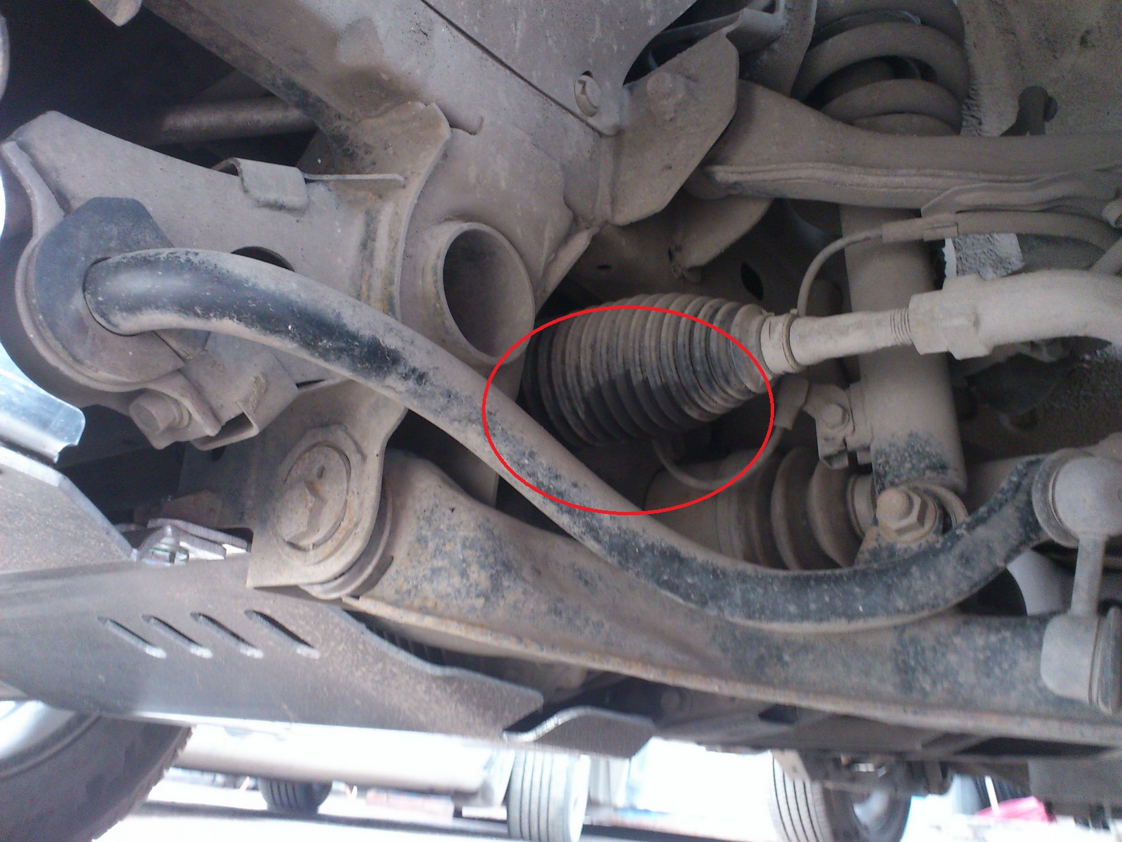

Дядьки! У всех пыльники рулевых тяг сухие?

Сухо - седня как раз под машиной лазил

У меня с обеих сторон такая шняжка, думаю мож чё не такolegro писал(а):Сухо - седня как раз под машиной лазил

Тоже как на картинке, слегка мокрый. 33МТ 42 т.к.м. Заметил давно, забил.sn1 писал(а):Дядьки! У всех пыльники рулевых тяг сухие?

у меня сухо 11й год 5500 пробег

У меня тоже почему то пыльники влажные...sn1 писал(а):Дядьки! У всех пыльники рулевых тяг сухие?

У меня как на фото, пробег 90 ткм. Забил.

А уже сегОдня нашёл противный стучок, который долго меня мучал - это рулевая тяга, шарнирчик залюфтил. Замена. 2500 со скидкой у ОД. Так вот пыльник снаружи сухой, а внутри в такой легкой испарине. Сказали - норма. На том и расстались.olegro писал(а):Сухо - седня как раз под машиной лазил

60 тыс. сухо

Здравствуйте всем.Завтра меняю масло в ДВС.Обязательно осмотрю рулевое.Так пока не совсем понятно,что там можно подтянуть спец.ключем из гайки.После поделюсь,что увижу.

46290C открутить, 46061 подтянуть

Mark69. Спасибо за разьяснение.Докладываю.Осмотр рулевого снизу выполнен.Все сухо.Но где-то недалеко от рулевого колеса со стороны салона, небольшой стучек есть,(двигатель не заведен)при качании руля туда сюда.Пробег 31.8 т. км.Наверное это тот механизм складывания при лобовом ударе?На ровном асфальте все тихо.На грунтовке,особенно по гусенничному тракторному следу,караул.Или ехать надо 100км/час. или вообще не ехать.Это такой внедорожный "характер" у всех или только у меня? Я даже побаиваться стал, а вдруг колонка сложится.Че делать,мужики?
