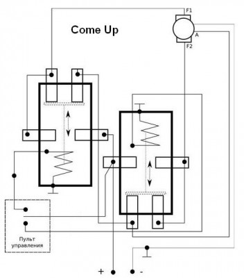

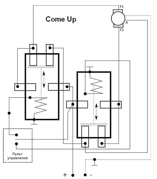

Re: Опасность: Отключатели массы на плюсовом проводе лебедки
Тем, у кого ComeUp 9000 и другие лебедки с такой же схемой коммутации на двух переключающих соленоидах.
При залипании соленоида нужно включить лебедку в другую сторону. Сработает второй соленоид и из-за особенностей схемы лебедка отключится. Удерживая пульт в этом положении, можно без паники отключить разъём/размыкатель/клемму. Тем, у кого Варновская схема на четырёх замыкающих соленоидах, вышеуказанное действие остановит лебедку, но спалит мотор и/или контакты!
Но на Варне вероятность залипания сразу двух соленоидов меньше.
