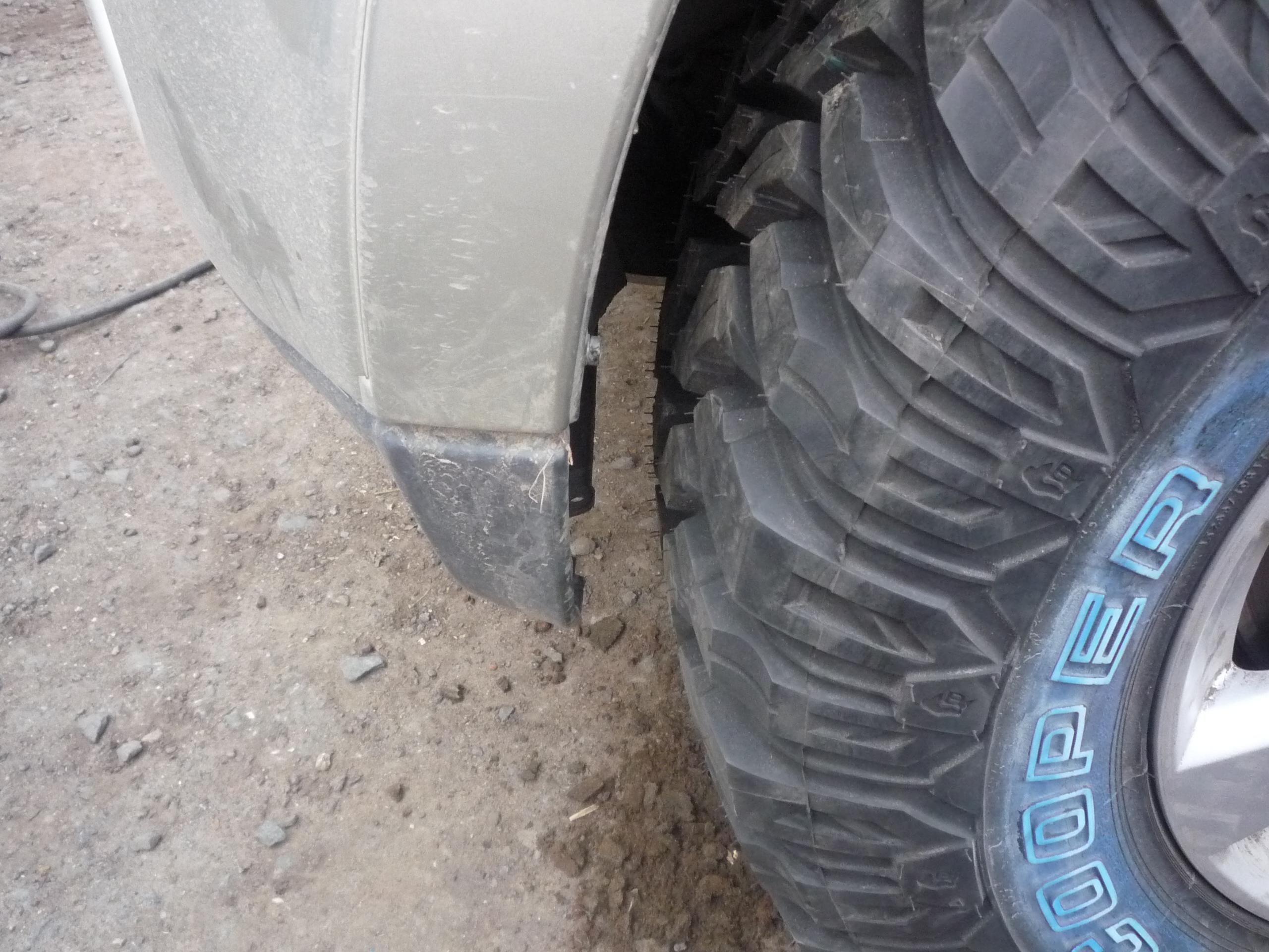

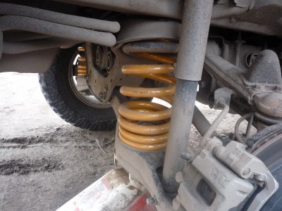

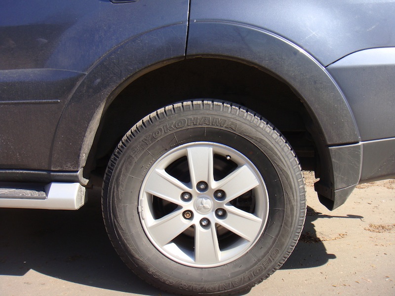

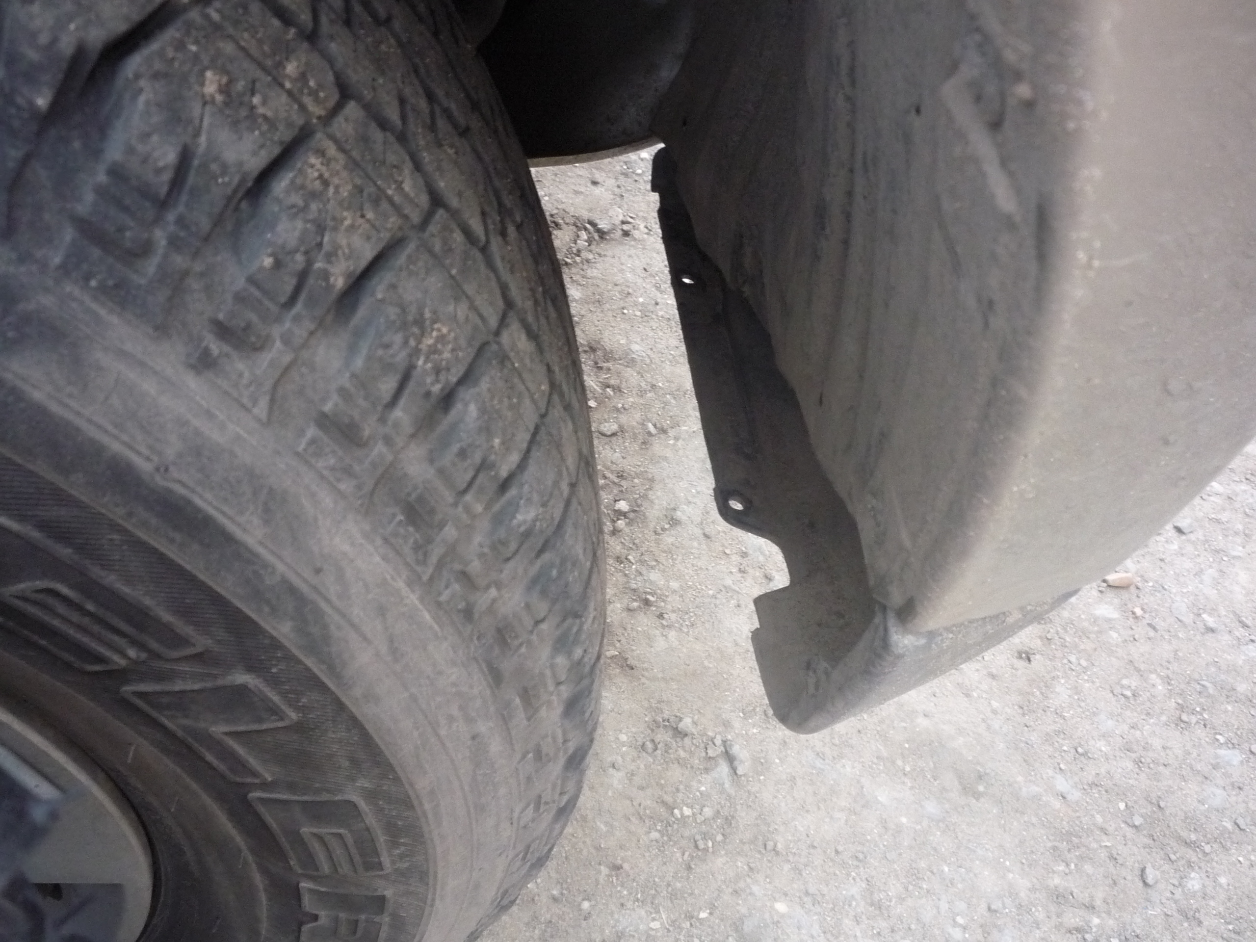

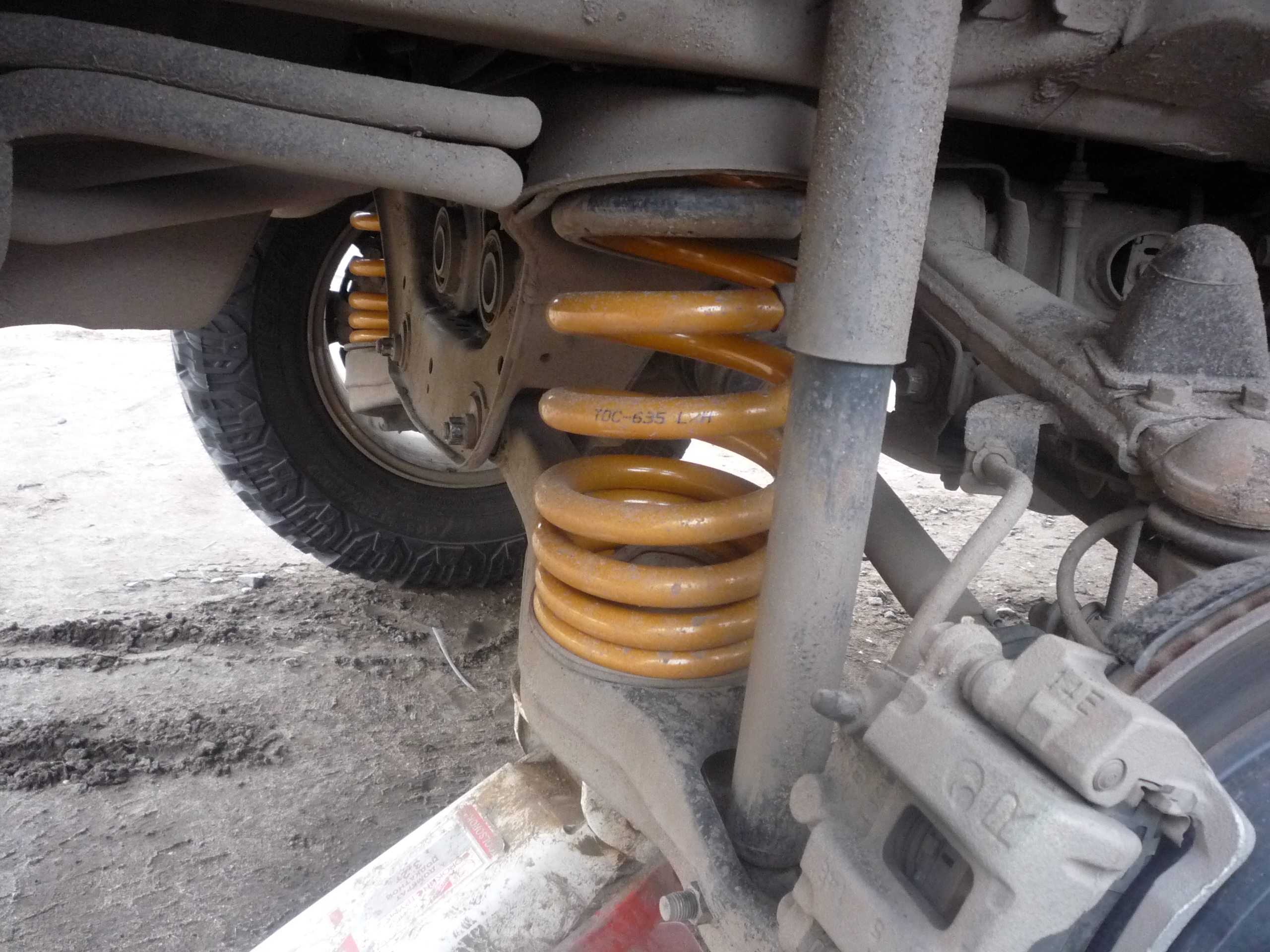

Вот и фотки наконец то,
Пружинки tach dog, лифт 2"
передние брызговички снял, при повороте за них целяло
Стандартные колеса
Стандартные колеса

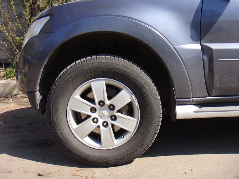

У меня стоят эти пружины на бензиновом 3.8, в комплекте с OME-шными амортизаторами (перед - N203S, зад - 60033). Особых изменений в жесткости подвески не заметил, зато очень сильно изменились энергоемкость подвески, боковые крены в поворотах и "кивание", естественно все в лучшую сторону.
PIV

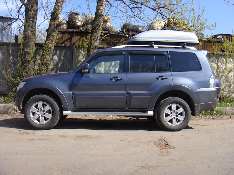

bvs фото можете скинуть своего "коня" с профиля

levs писал(а):bvs фото можете скинуть своего "коня" с профиля
Хорошо, постараюсь завтра сфотографировать.

levs:
Крены значительно уменьшились, но это, я думаю, заслуга амортизаторов (причем, несмотря на бокс на крыше и около 60-70 кг вещей в нем). Управляемость тоже стала лучше.
Изменений в расходе за счет установки подвески не заметил.

levs:
Вот обещанные фото:

levs писал(а):bvs
у вас фото еще нет?
очень интересно взглянуть!
так выше фото...
не заметили? или не те?
