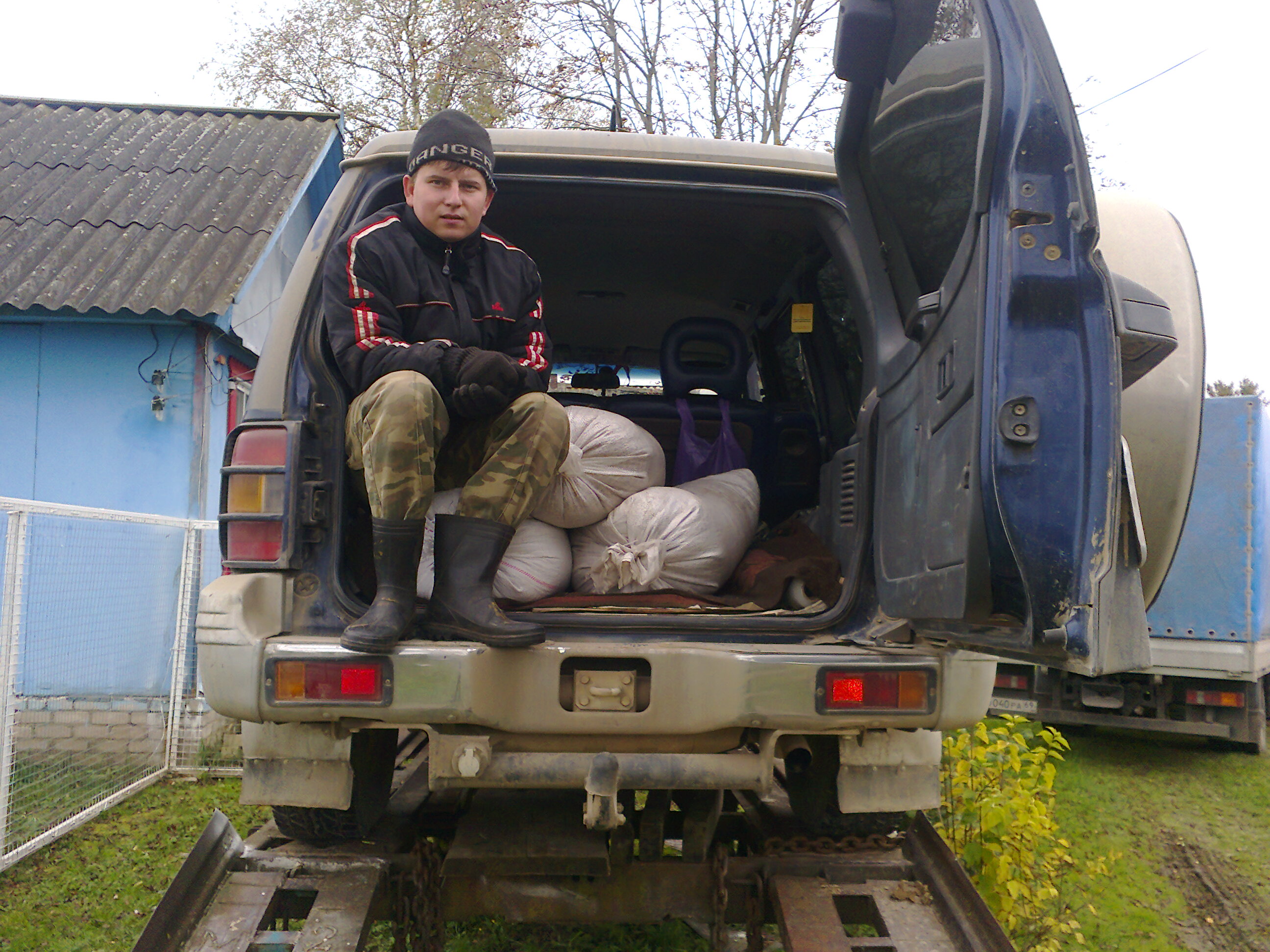

ВЛАД Ну как там померял расстояние или нет?Продолжаю тестировать пружины с родными регулируемыми амортами.С тремя мешками (108кг)машина садится на 15мм под отбойниками,мешки плюс сын 188кг уже на 30мм,и остается 27мм,но- сын прыгал в багажнике с мешками (аморты отпущены в самое мягкое положение)до рамы отбойники не достают.Прохлопал я только сколько ДТ в баке,а это ведь 90литров,и все в заднем свесе!Проехал пока 3000км,напрягает только то что машина стала ниже как я и писал.Дорога задолбала, такой стиральной доской 40км в день.... напрягает.Купил у НЕО на разборке сиденья на амортизаторах перешью сидухи поставлю,на П-1 у меня стоят вещь.

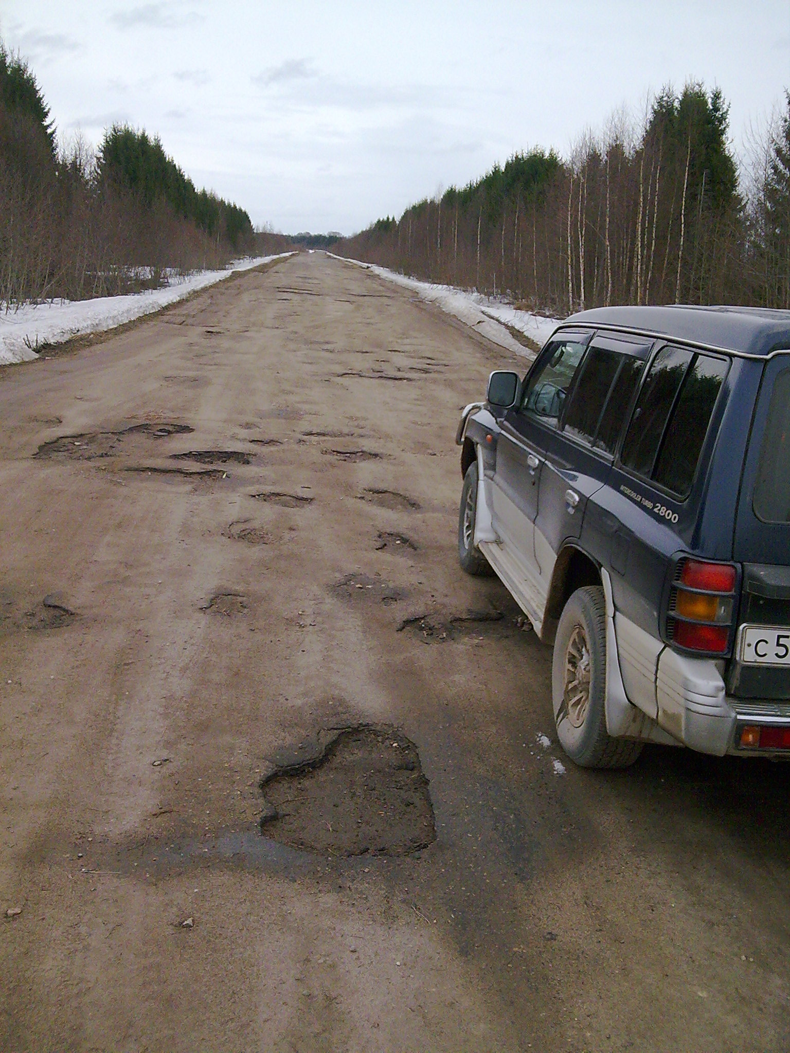

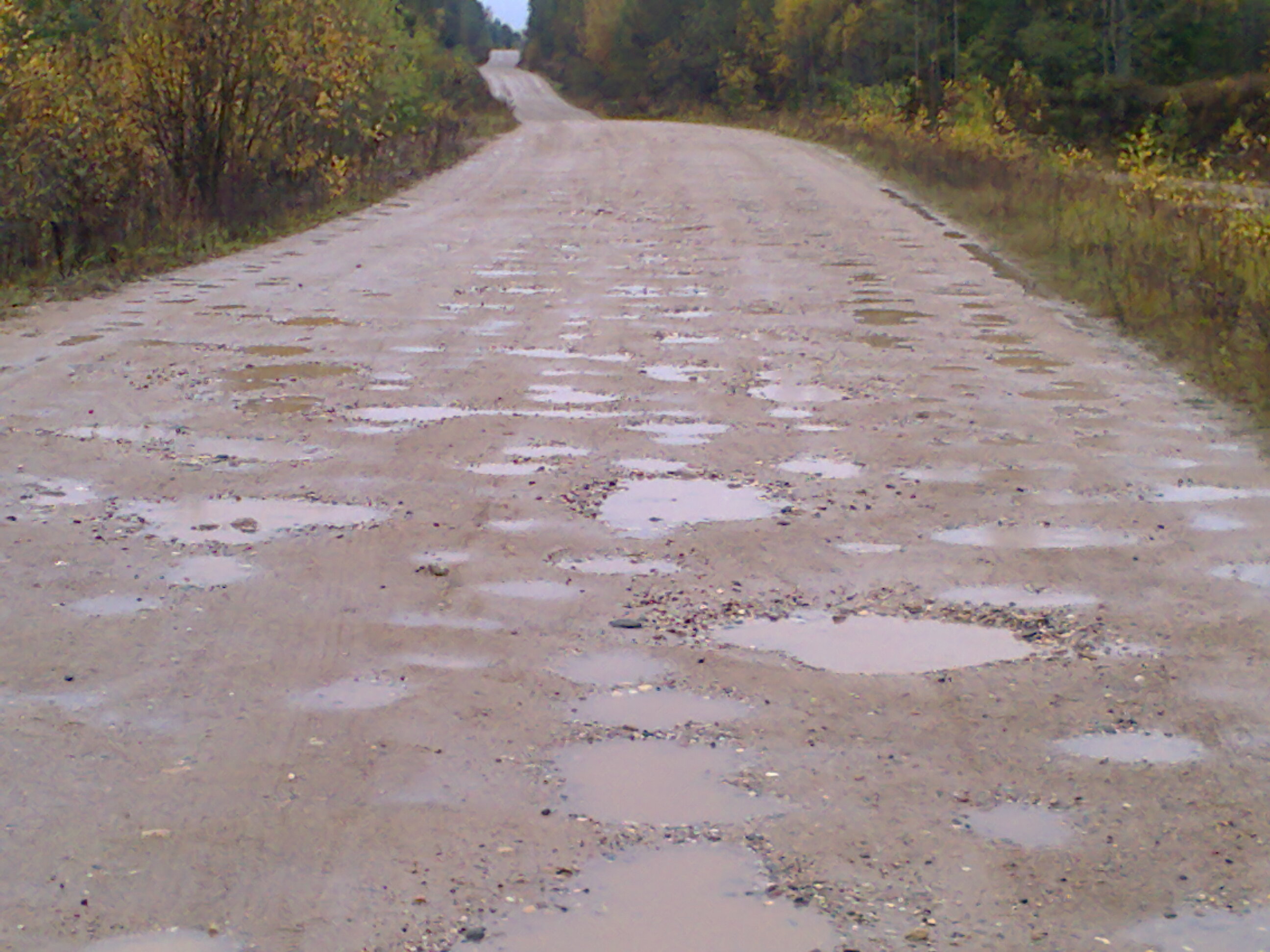

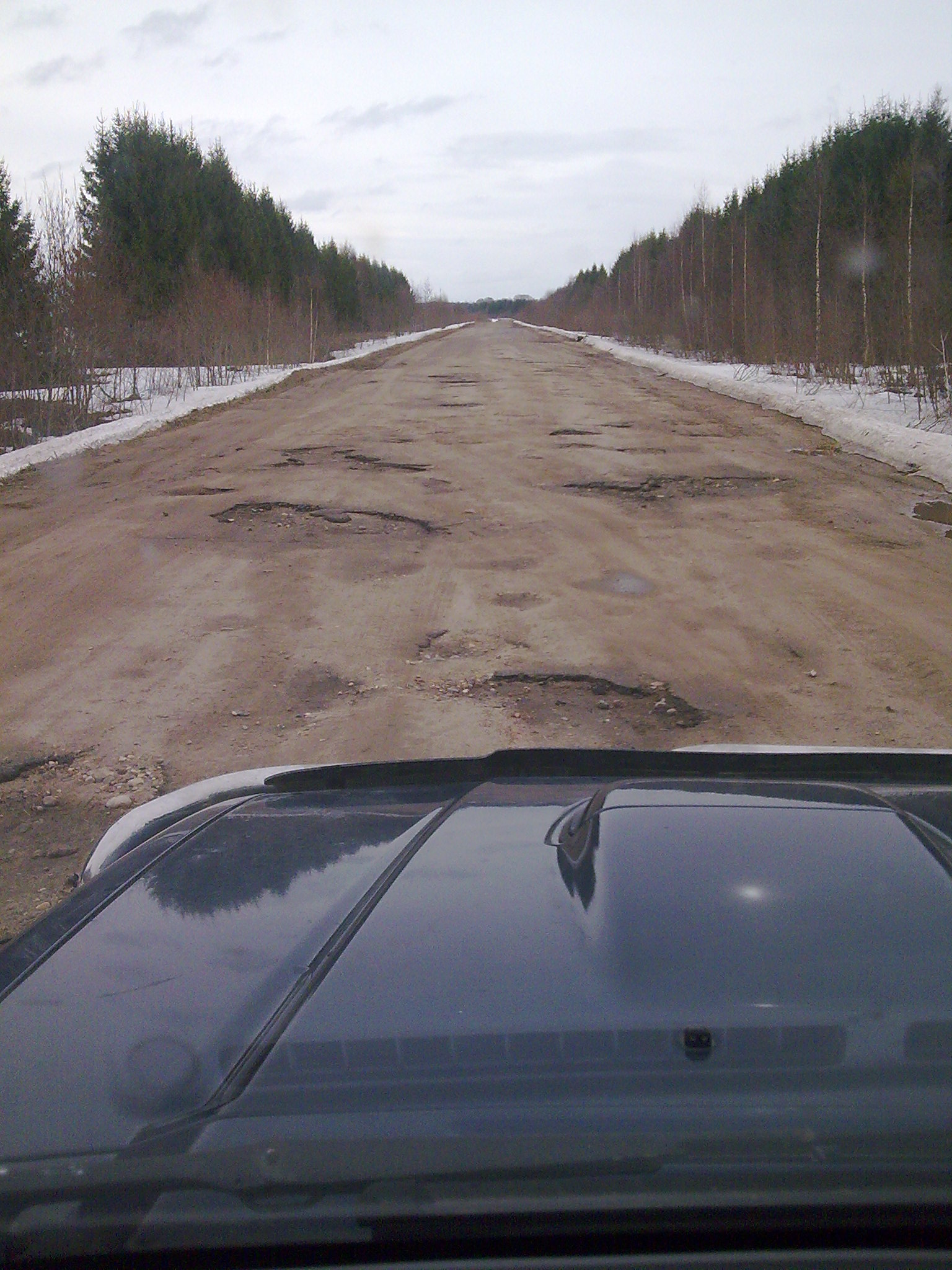

40 км вибратора каждый день постоянно,потом 20км разбитого и на половину присыпаного песком асфальта,потом нормальный асфальт.Резина 31/10.5/15,давление 1.8,сегодня мерял было даже меньше.По асфальту на полуспущеных не поедешь!Вот типа асфальт.

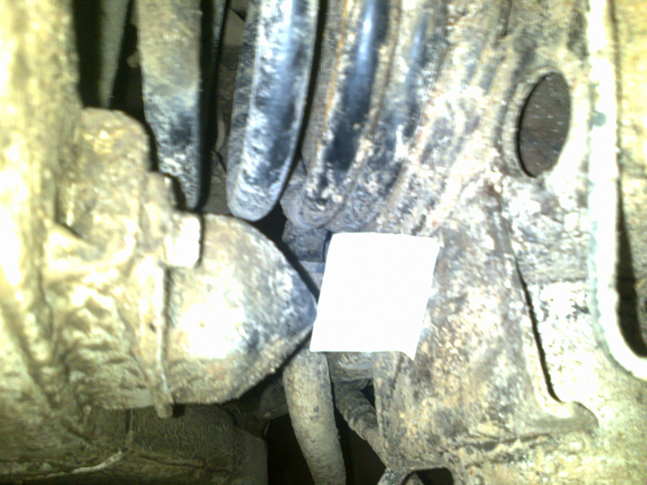

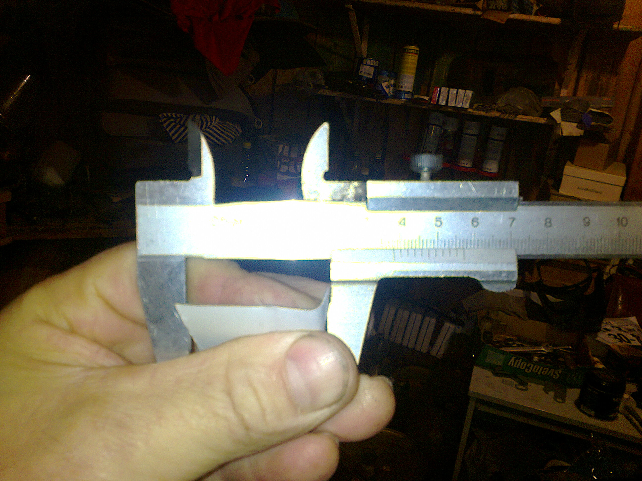

У меня до Владовских стояли Каяба 5963 усиленные,новые ,до них простые 5262.Машина была намного выше,как я писал.Какое у вас расстояние от отбойников до рамы на пустом- груженом,а то Влад обещал померить и пропал.Сейчас сходил в гараж померял от моста до отбойника меньше 37мм!!!В машине целый бак и два передних сиденья(повезу на перетяжку).Два сиденья весят гдето 65кг так в Автотрейдинге навешали.За три тыщи км пружины сели чтоли?Было около 50мм!

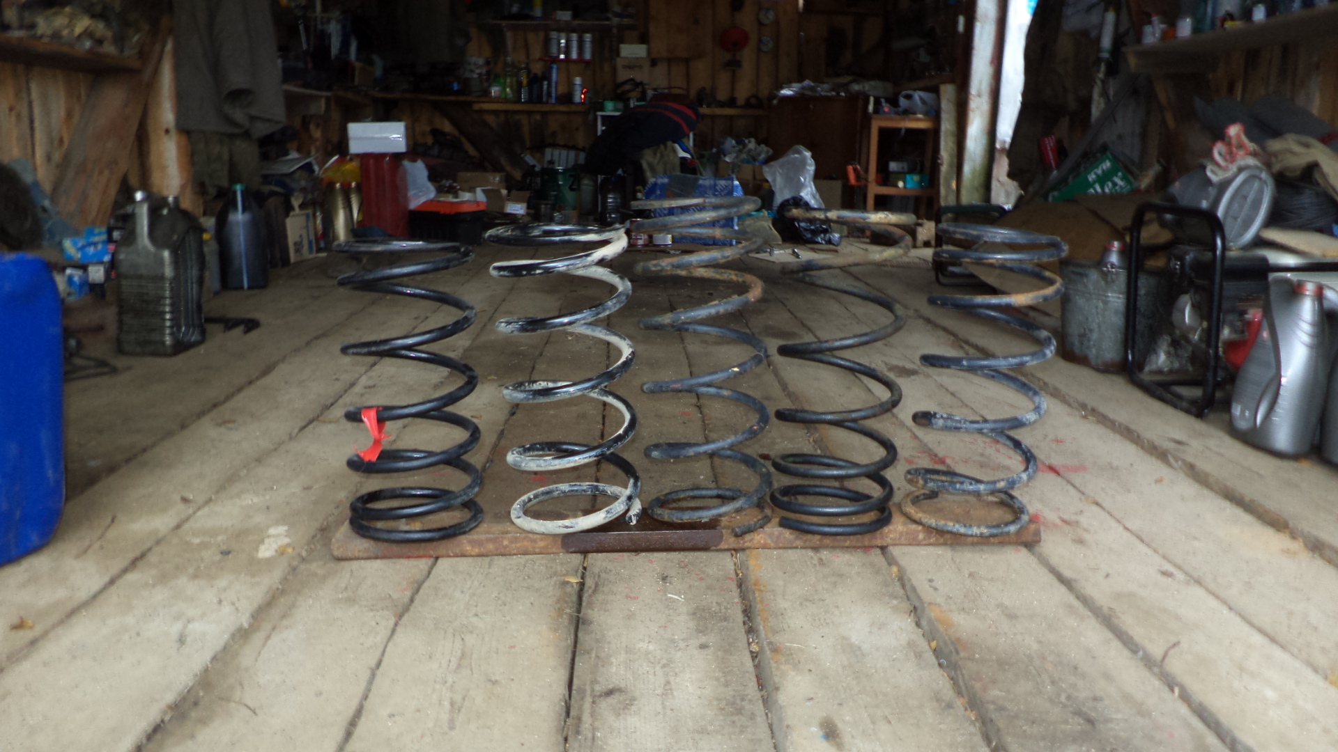

У меня в гараже стоят новые Каябовские пусть жесткие зато на 100тыщ км хватит.А если с этими засада то дали на просадку два года гарантии.Месяц уже прошел.Сегодня вот еще 500 км прибавилось.Завтра налью целый бак посажу мешки вместо пассажиров и водителя и будет видно,менять пружины по гарантии или еще 3тыщи проехать.А Оковские пружины у меня в гараже валяются.Фотка так для общего развития,пружин от оки правда не ставил,не хватает еще двух видов пружин,одни продал,другие в другом гараже гдето валяются.

Зачем?Чтобы не пробивало-так с этим и каяба справится,плюс родные регулируемые аморты в положение Н и едешь как на табуретке хоть 120 по той дороге что на фотках.Машину не козлит,она рулится,только у меня спина и так болит!

А может дело в том, что невозможно добиться мягкой комфортной езды по такой дороге, что на фото. Мягкость зависит всегда, какие бы пружины ни стояли, от разности подрессоренной и неподрессоренной масс. П2 в целом не очень тяжелый кузов. А вот мост имеет внушительный вес. Да плюс еще колеса мы вкорячиваем не слабые. Где тут получишь комфорт? Запаска у меня еще родная монтеровская. Иногда ее ставлю и сразу этим колесом по ямкам значительно мягче идет. Думаешь тогда, нафига катать эти 33 тапки?

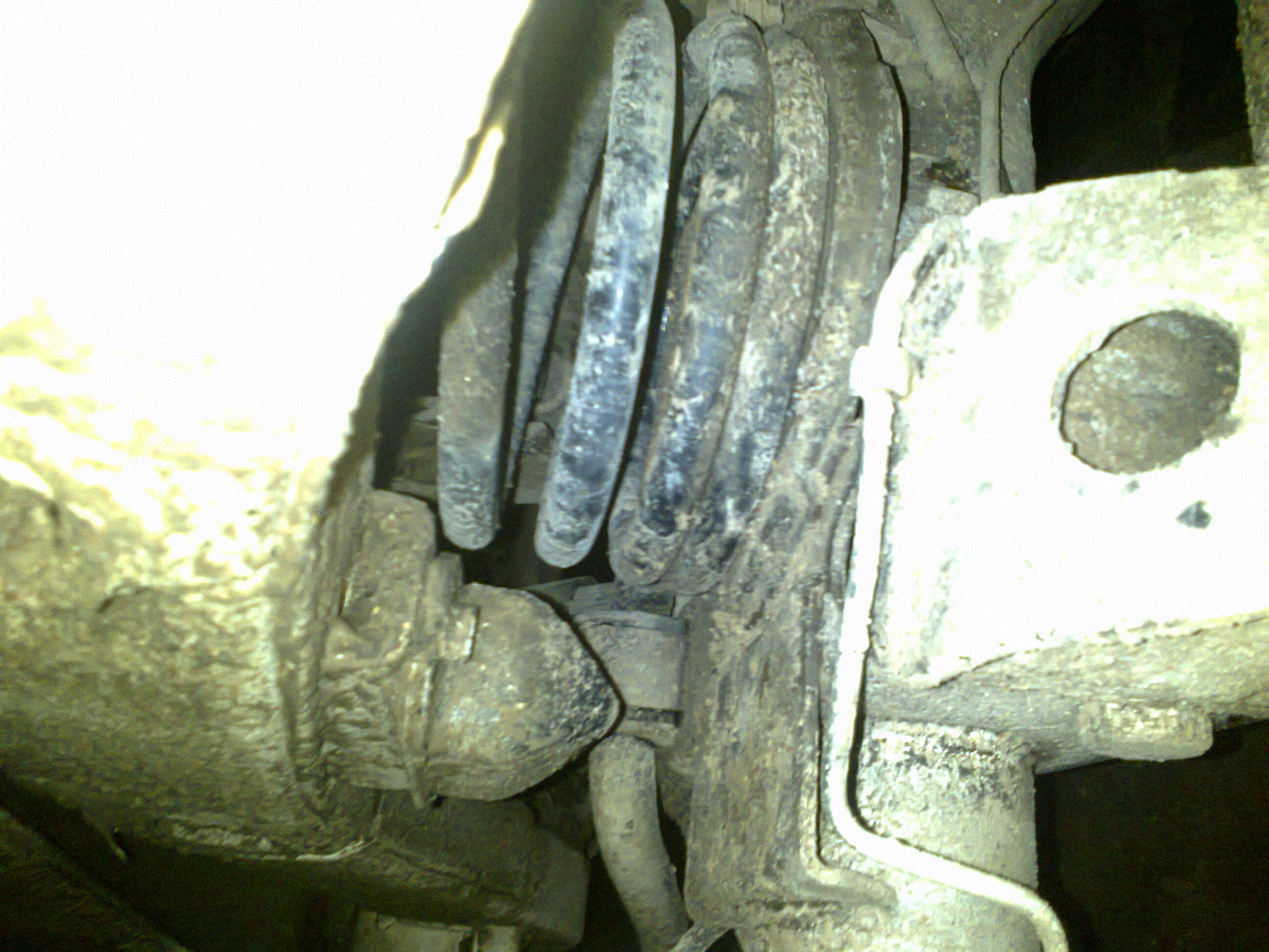

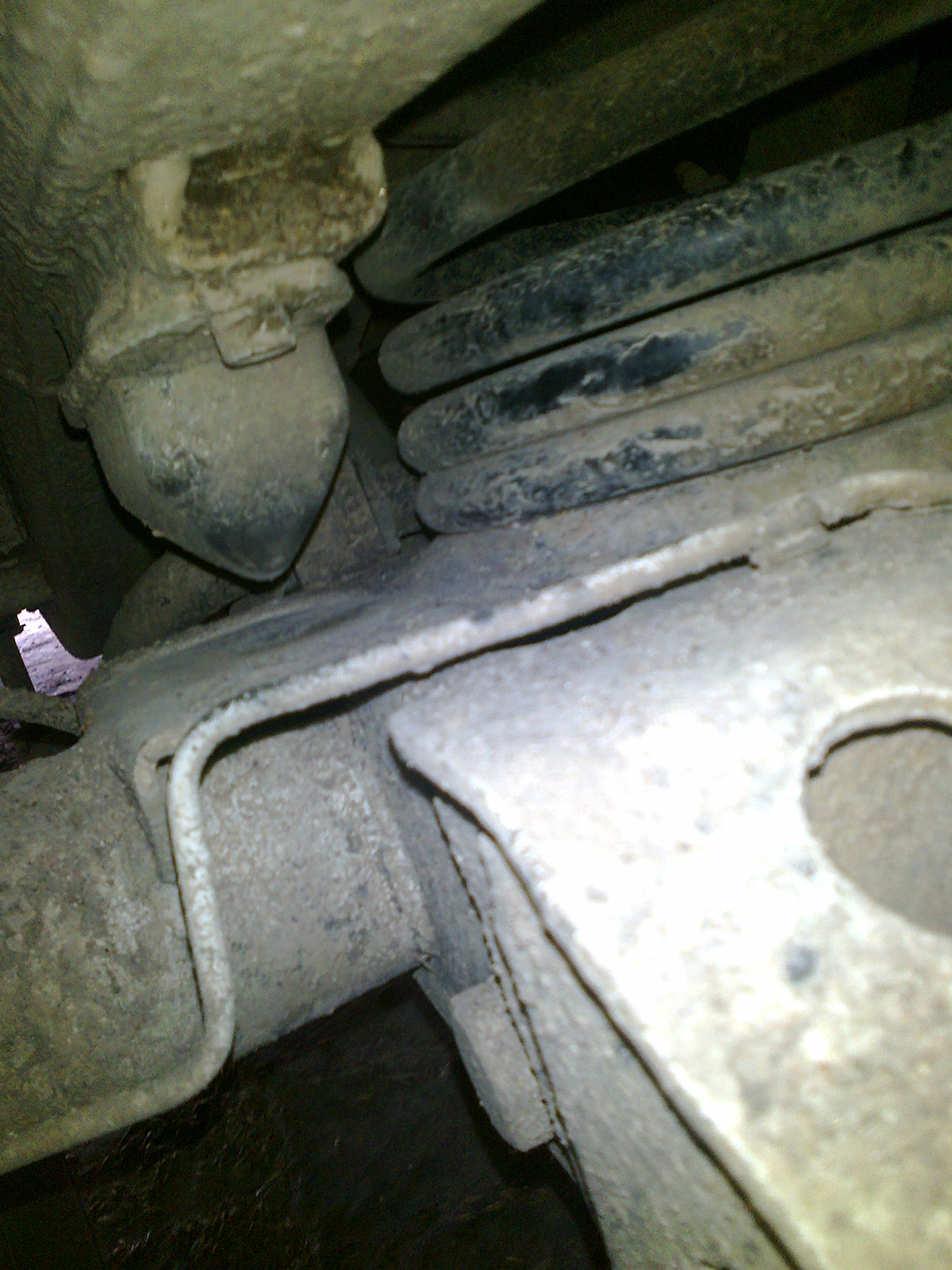

Я уже звонил Владу,наверно мне не те пружины прислал.

Дедон69 писал(а):Я уже звонил Владу,наверно мне не те пружины прислал.
ну да, что-то совсем грустно выглядит...кстати у меня они красные...
