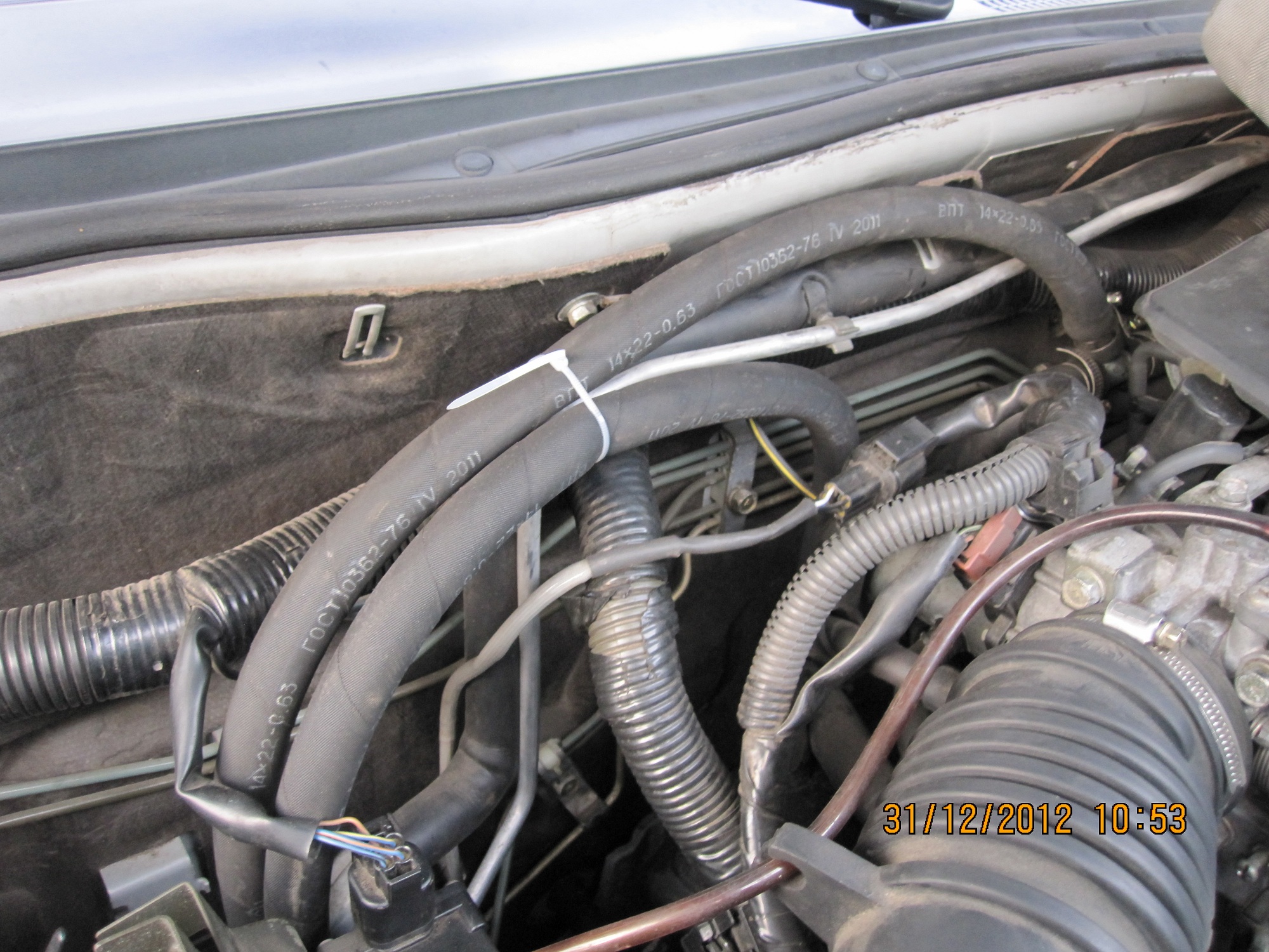

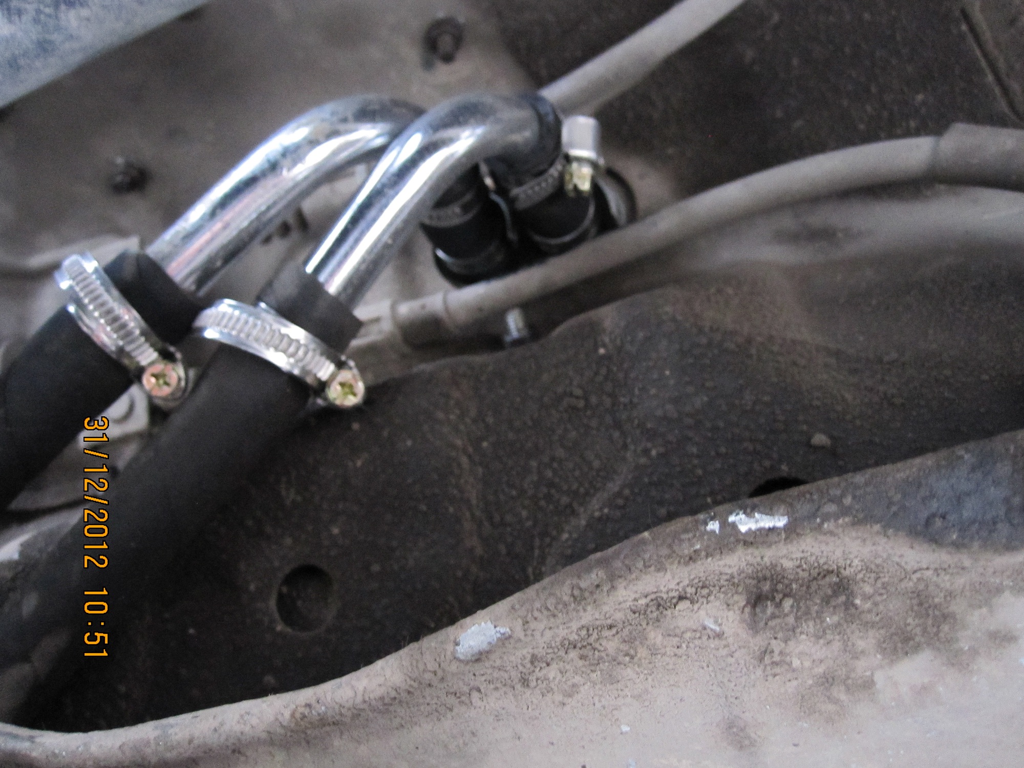

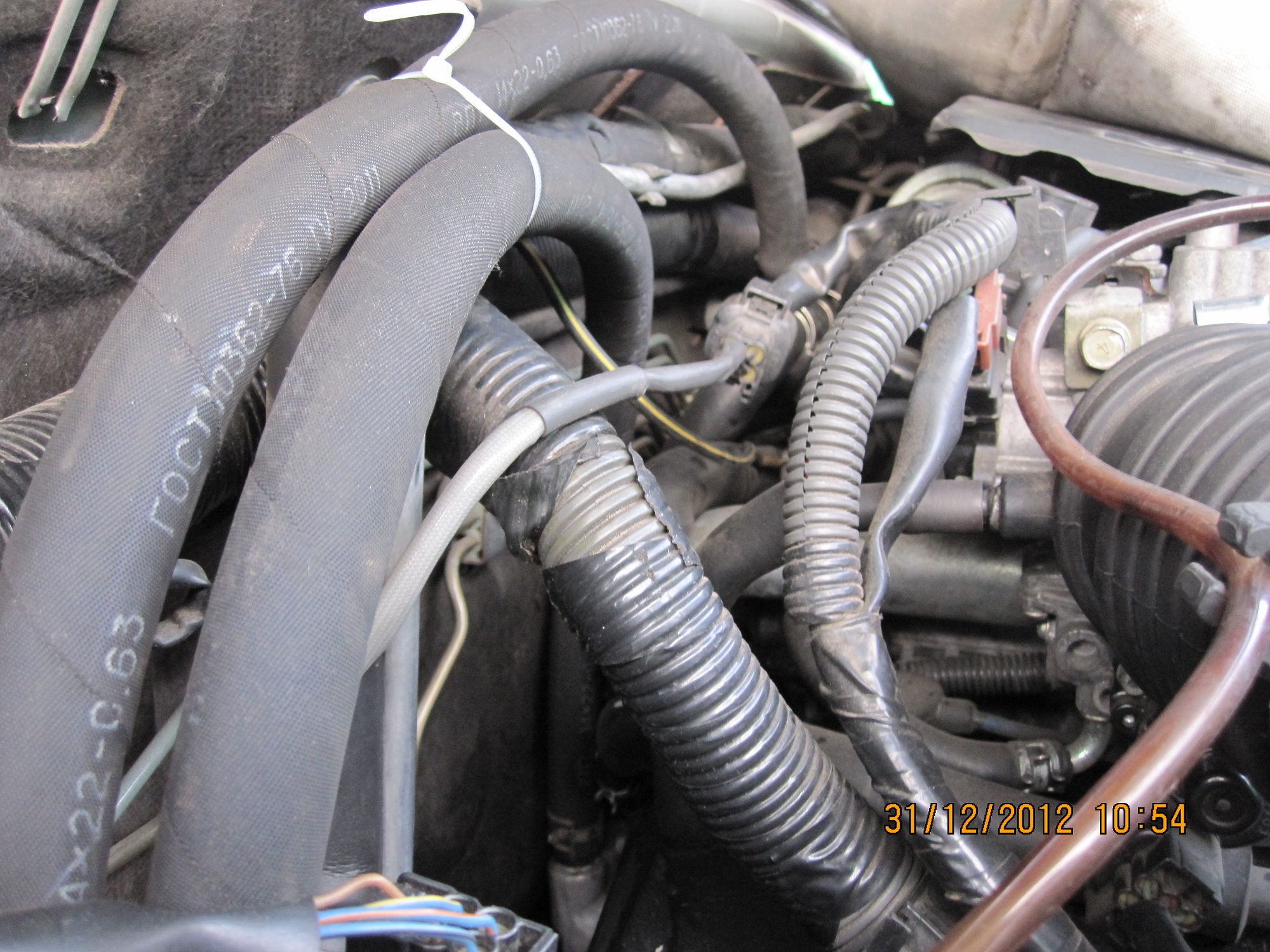

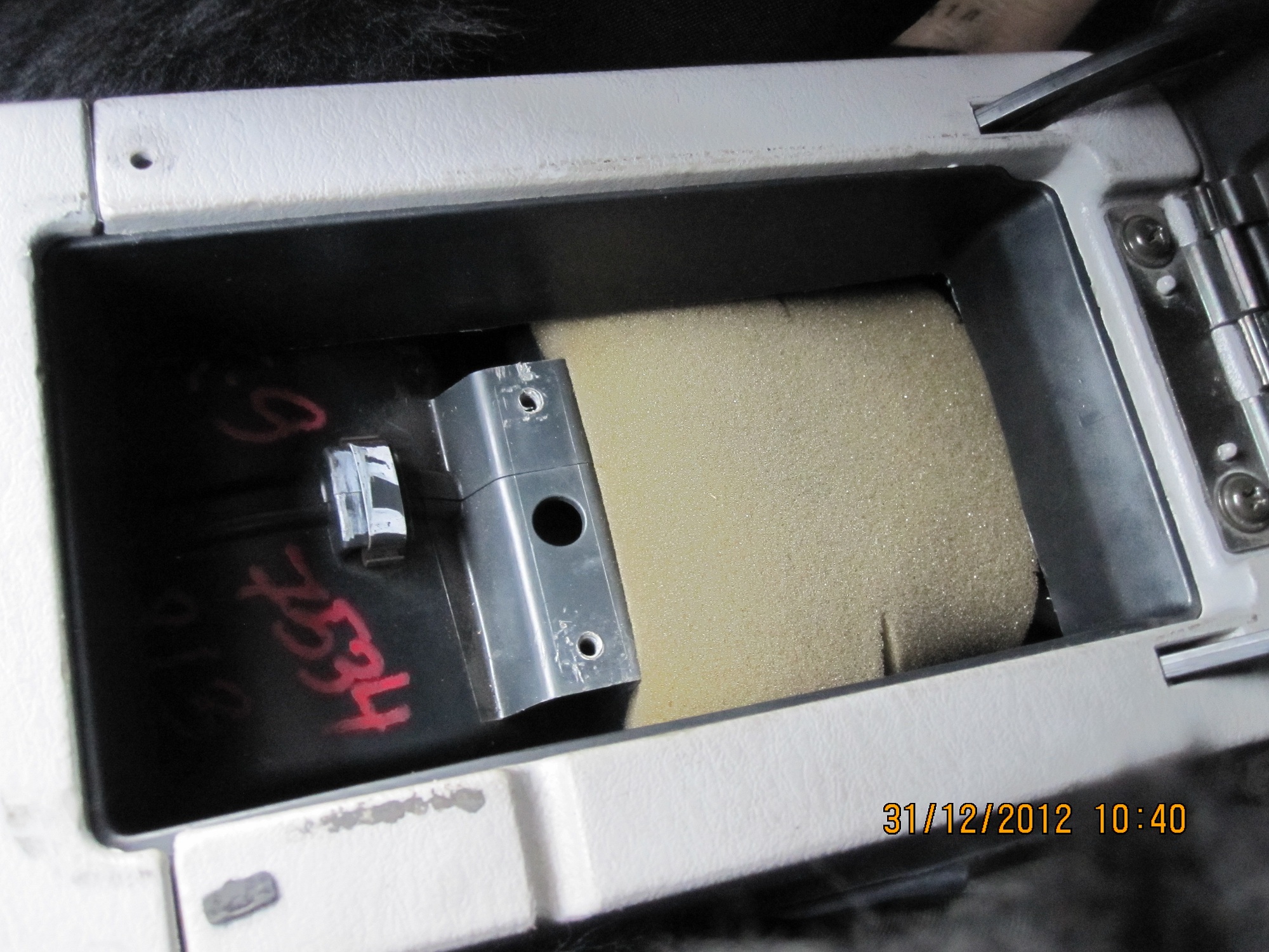

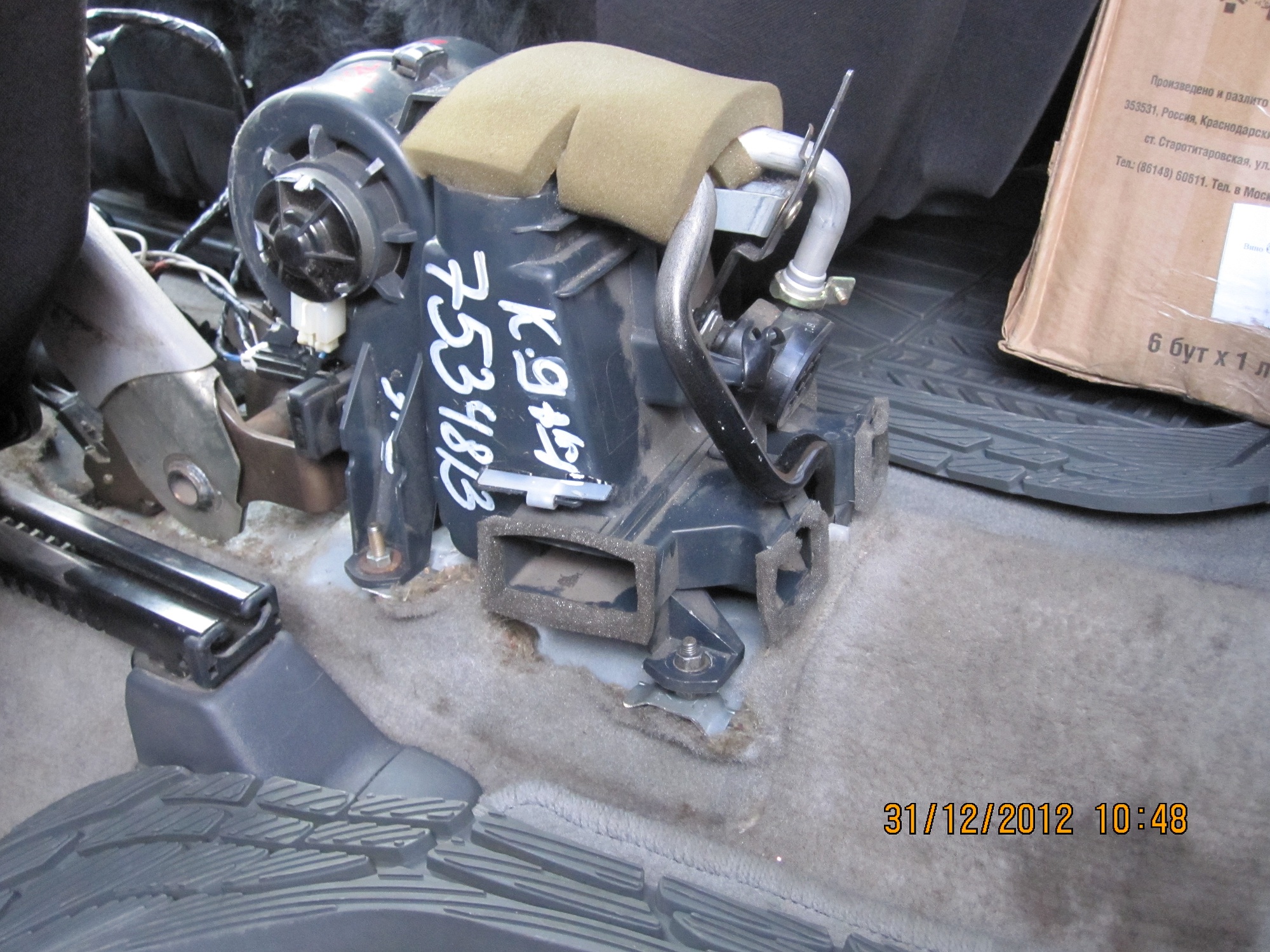

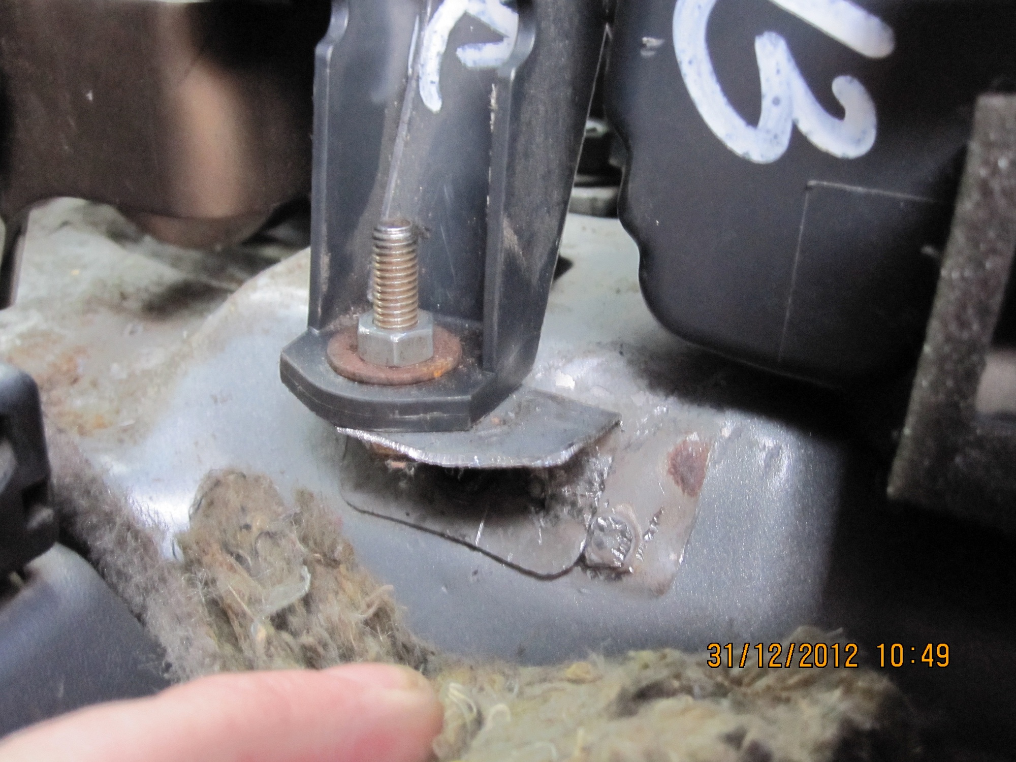

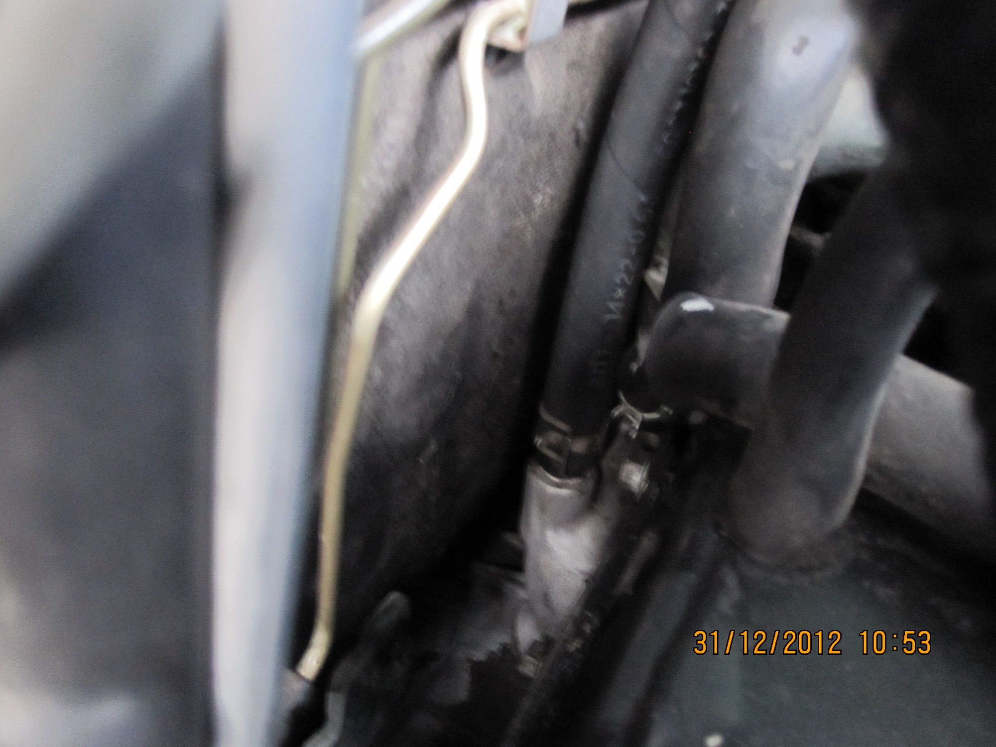

Re: Печка странно себя ведёт

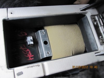

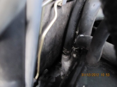

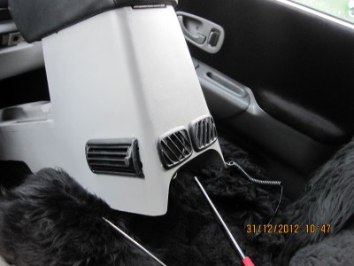

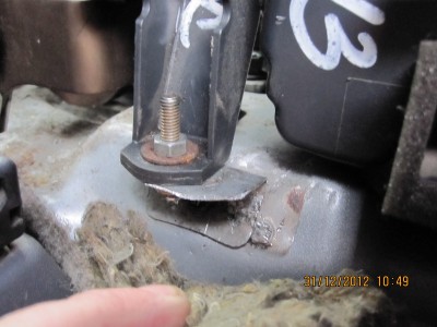

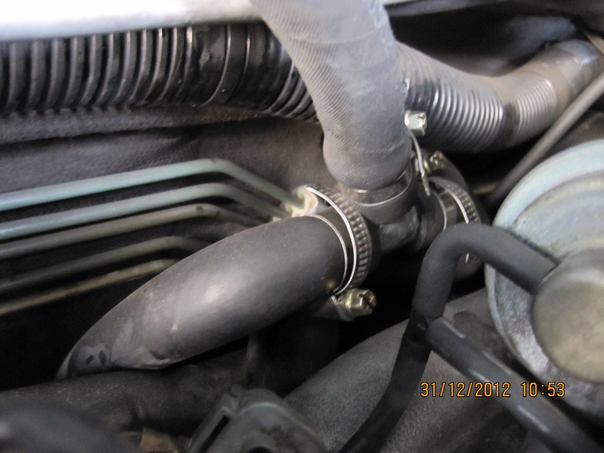

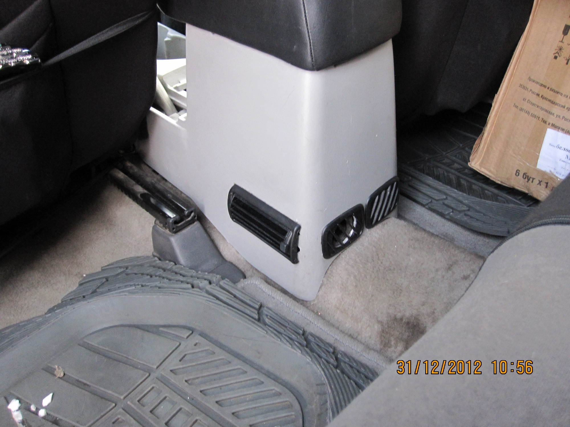

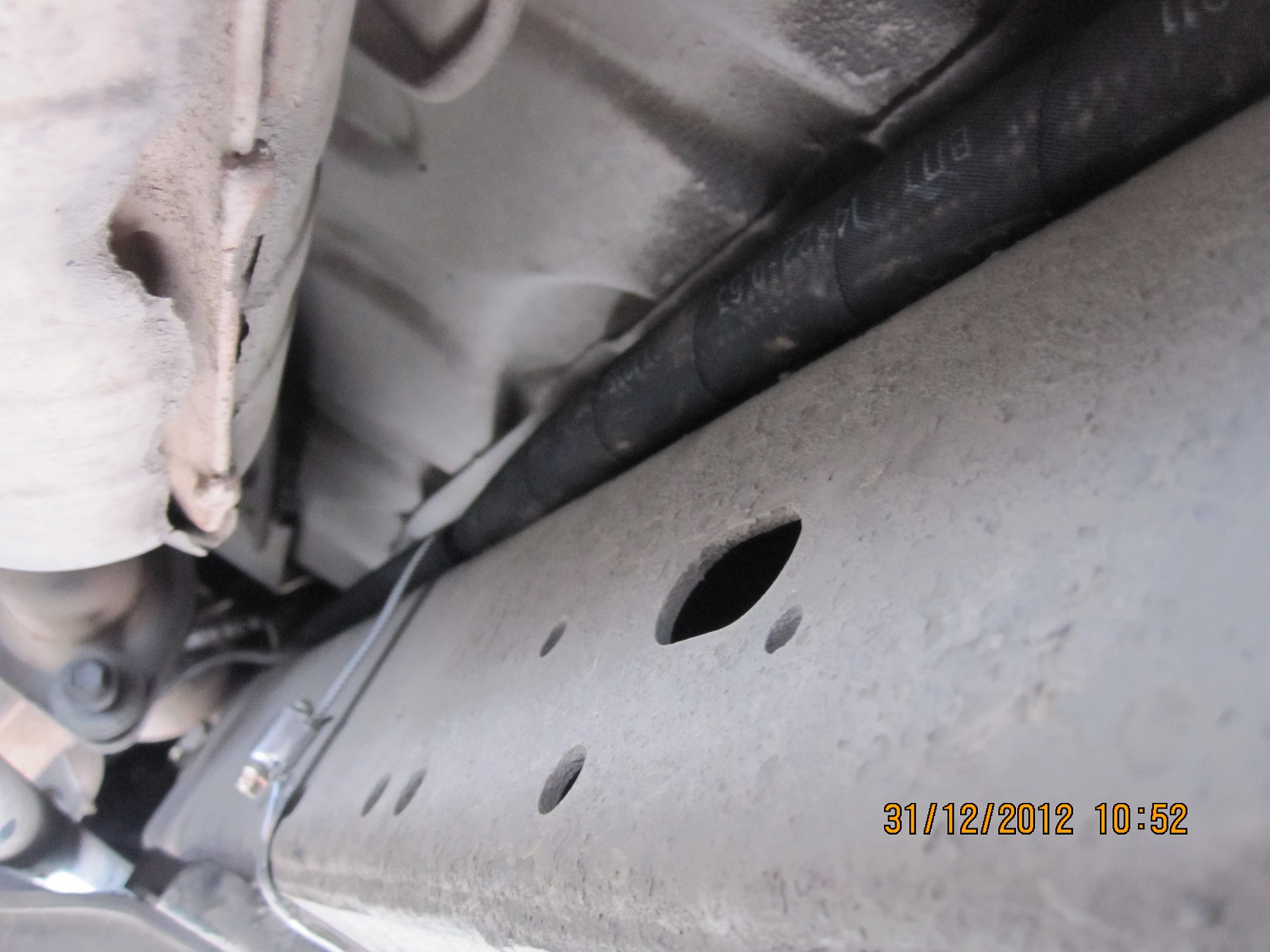

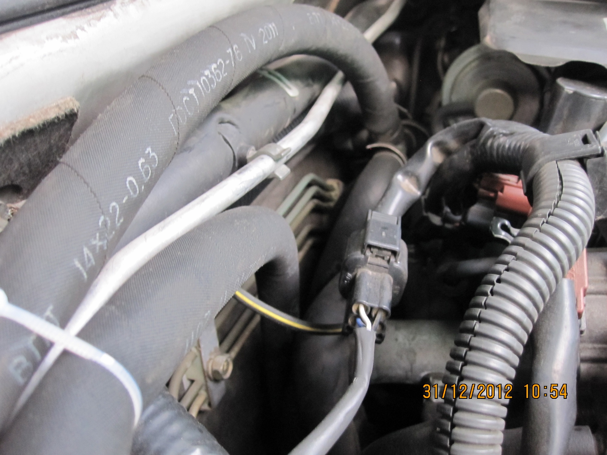

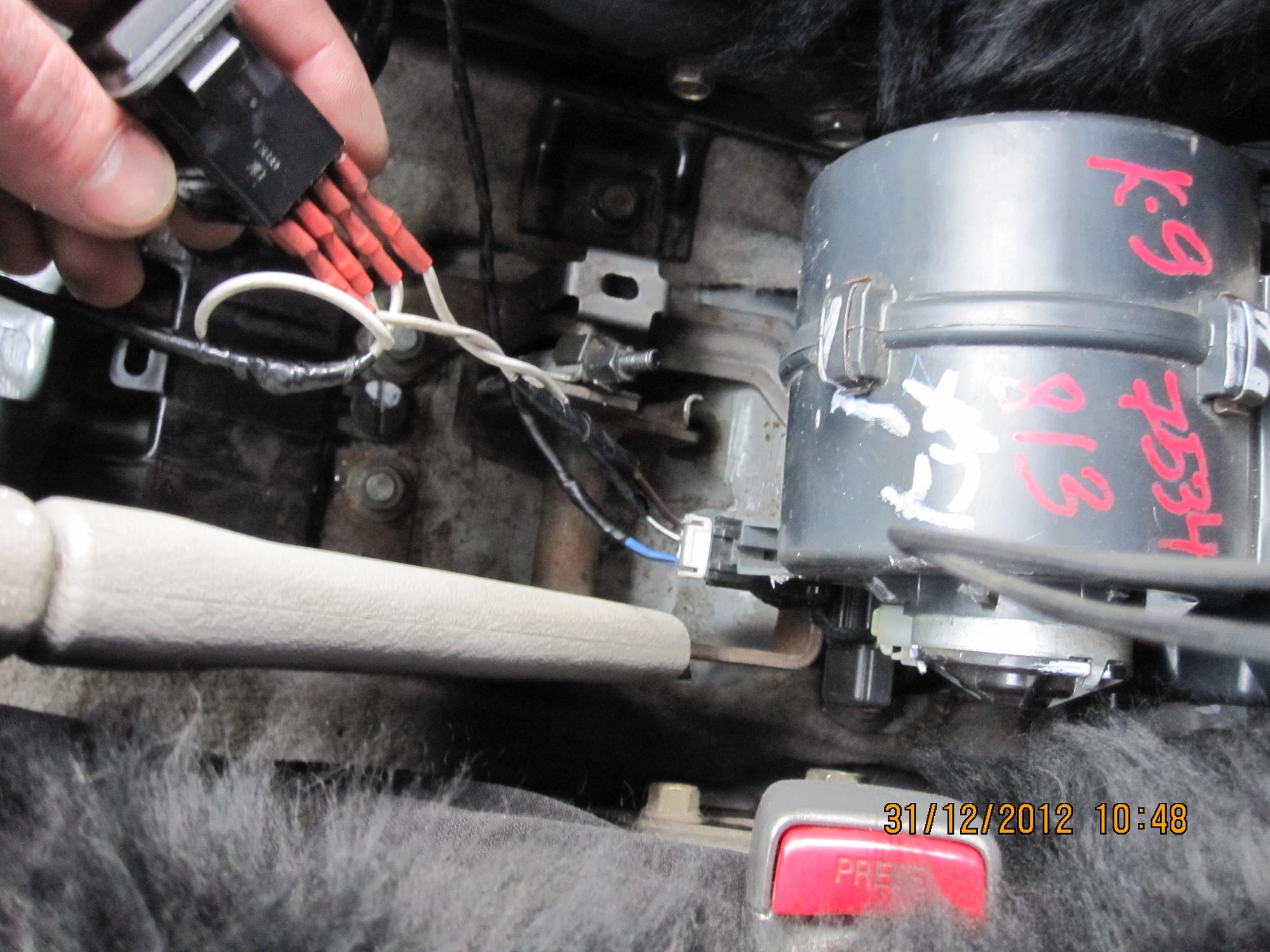

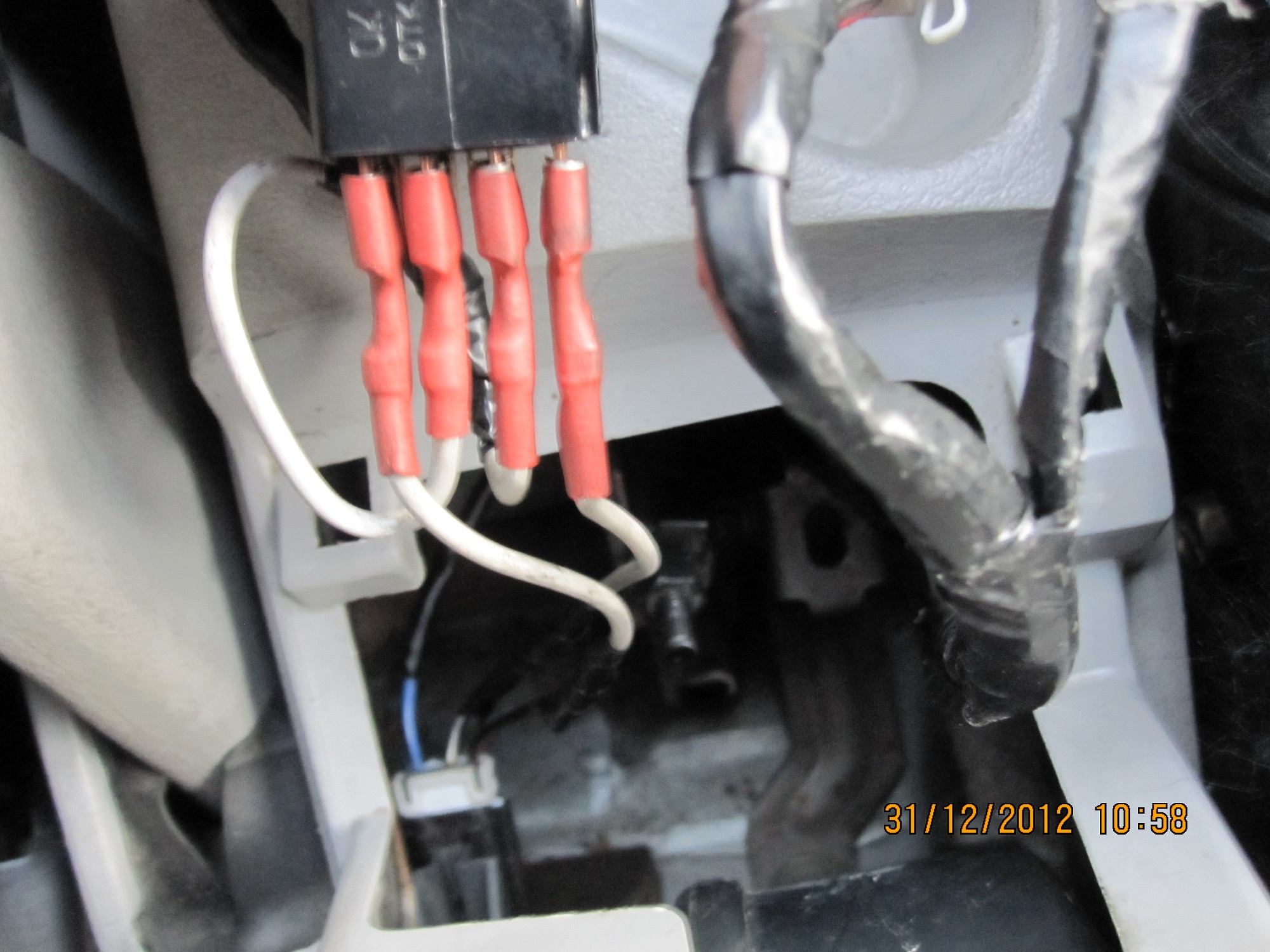

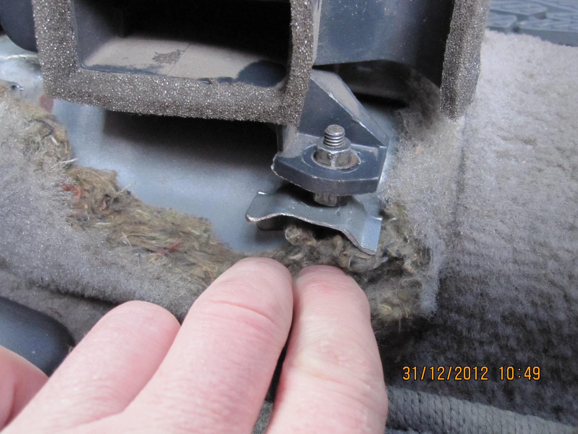

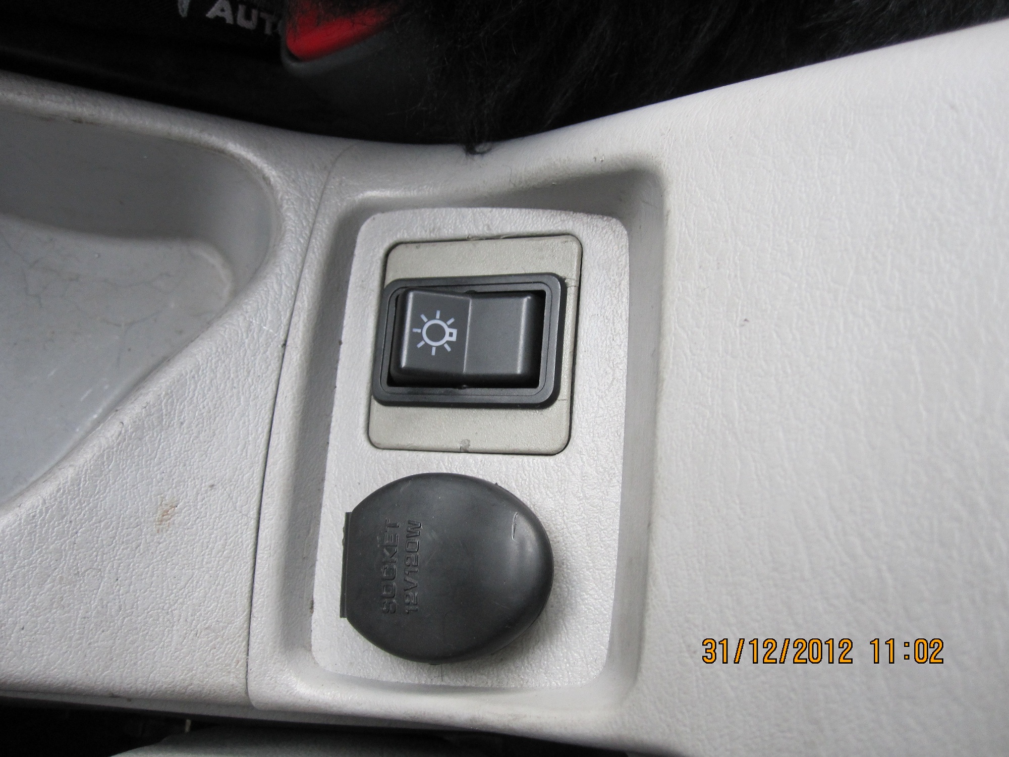

Вообщем сходил сфоткал,крепления печки к полу сделал из уголка который стоял для крепления подлокотника,сзади кнопки управления печкой нету,вставил ее вместо заглушки подогрева сидений,тстати запитался тоже от подогрева сидения,так как сидухи без подогрева,ну воздуховоды можно бы было сделать окуратнее если бы был один в гараже и без пива
по шлангам,который выходит с печки ближе к двигателю,это подача,запитывается с перемычки ГБЦ,дальний запитывается от передней печки,с верхнего шланга.ну как то так,что не понятно,спрашивайте,допишу
жара в машине капитальная с учетом наших морозов в -45 -50 градусов
всех с новым годом!!!

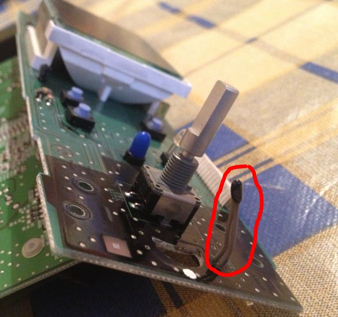

Есть предположение, что вышел из строя датчик внутренней температуры (термистор) из блока управления климат контролем. Это тот, который за решёточкой возле ругулятора температуры
Но вот никак не могу вычислить его номинал. У кого есть какие предположения?
так вот...
на выходных занимался подбором термистора...
1. Замерял сопротивление родного - показало около 3 КОм при 23С
2. Поставил 3,3 КОм (советский) - измененний нет, не помогло
3. Поставил 3,6 КОм (советский) - измененний нет, не помогло
4. Поставил 5,1 КОм (советский) - измененний нет, не помогло
5. Поставил 10 КОм (импортный) - появилось изменение - при режиме "АВТО" и 18С сильно дует (нагнетает) тёплый воздух (значит система поняла, что в салоне холодно)
6. Поставил 4,7 КОм (импортный) - климат стао более управляемый, нормальный температурный режим поддерживается в режиме "АВТО" на 25-26С
Думаю нужно поставить не 4,7 КОм, а 6,8 КОм, потому как 10КОм многовато (постоянно дует тёплый), а 4,7 КОм маловато... Побежал на радио рынок
