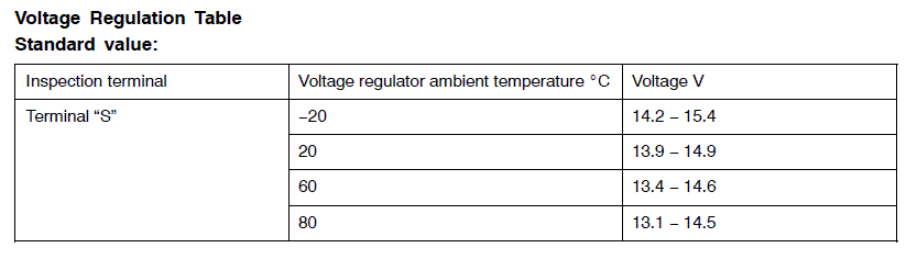

Сообщение Podzemshik »
Мультитроникс - не вольтметр :)
Подсоединяем вольтметр к выводу S генератора и смотрим напряжение при 2500 об/мин.
Напряжение зависит от температуры регулятора напряжения, производитель этим убивает двух зайцев. Аккумулятор лучше заряжается при коротких поездках, когда двигатель не успевает прогреться, а также зимой.
