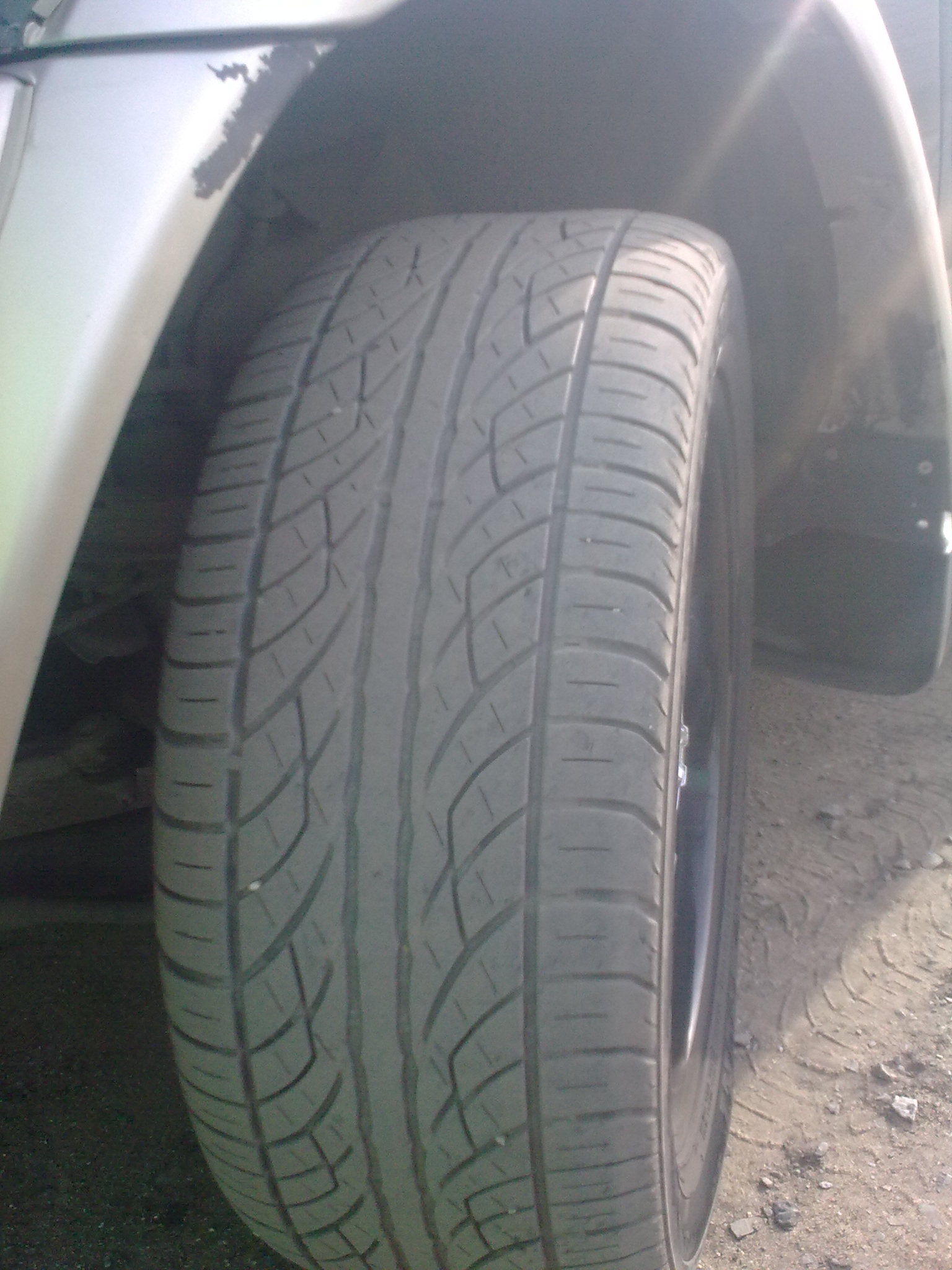

Я как то на 2атм ездил, за полгода(8000км) середина колеса съелась на 3-4мм(около 30% от нового колеса), и на поворотах свистела...VB писал(а):накачать колёса до 3 атм или 3.5 расход упадёт!
Спустил до 1.8 как положено....
