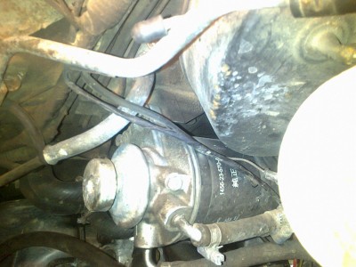

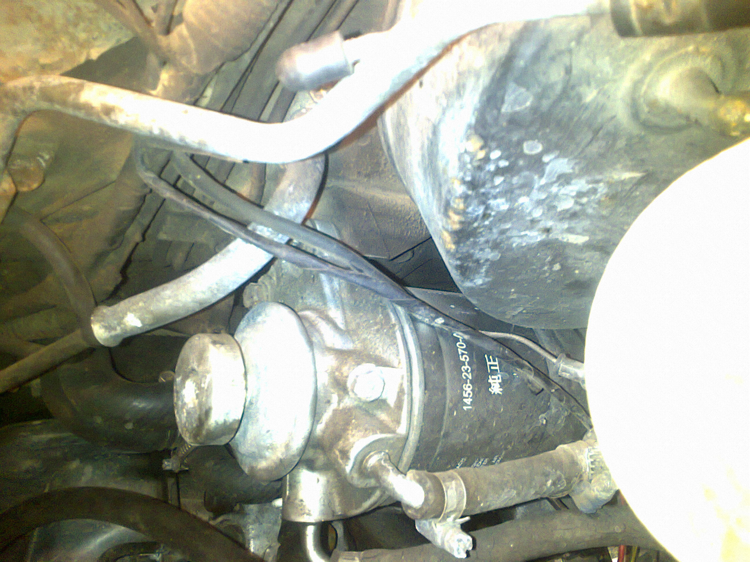

О, сегодня как раз, сменил фильтр, точнее отремонтировал, клапан ЕГР, заменил свечку накаливания, ну и попутно заменил фильтры - кроме маслянного.
У меня всегда в гараже всегда есть все фильтры: воздушный, салонный, топливный и масляный. Салонный без разницы какой, а остальные - только оригинальные.
Сегодня сменил топливный, воздушный салонный - завтра поеду докуплю - чтоб были!
Топливный фильтр менял уже раз шесть - сам.
Ни разу - никаких съемников, никаких отсоединений шлангов- только откручивание руками, предварительно освободив провод.
И так же закручиваю на место, накачиваю около минуты лягушкой и всё - никаких проблем!

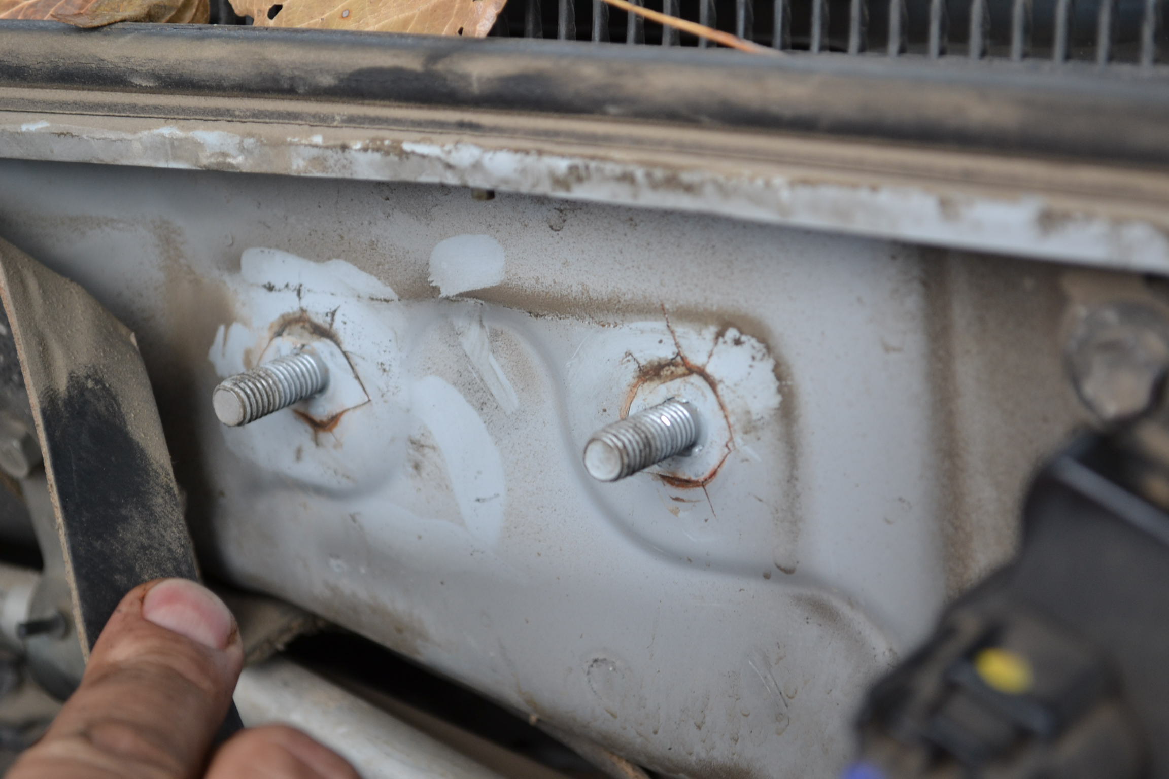

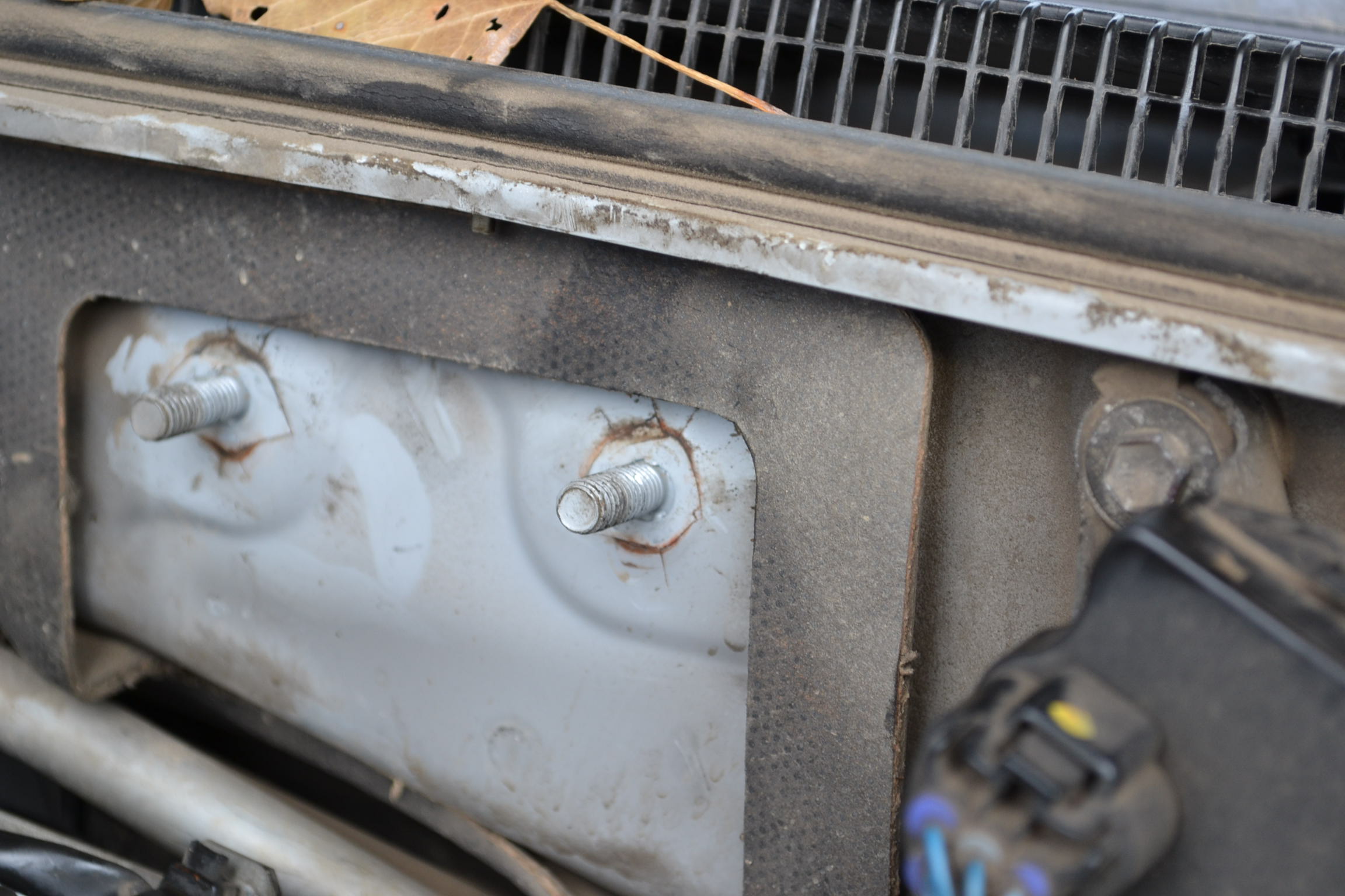

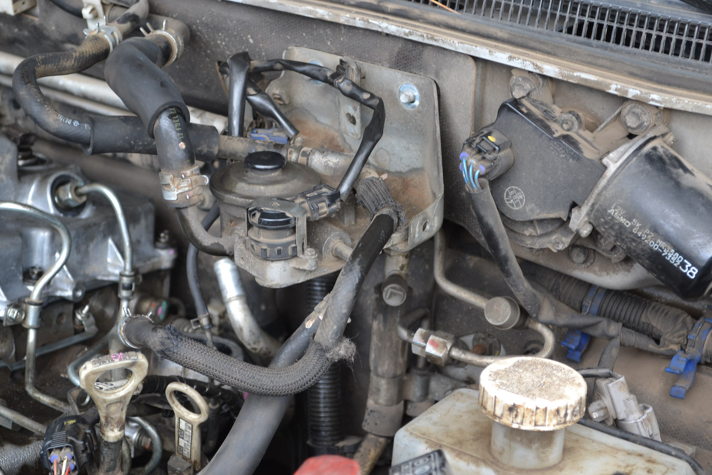

А вот год назад, совершенно случайно, обнаружил вот такую проблему:
Снял кронштейн крепления фильтра и обнаружил, что вокруг болтов крепления топливного фильтра образовалось много трещин и коррозия. Вот-вот фильтр отвалится.
Видать фильтр тяжел для такого крепления, тем более, что внизу под болтами выемка на 3 мм внутрь салона. Фильтр на таком креплении как маятник, вперед-назад. Трещины образовались - однозначно от болтания и вибрации. Однозначно непродуманность конструкции.
Лечить по хорошему - это вырезать утолщать, варить и т.д.

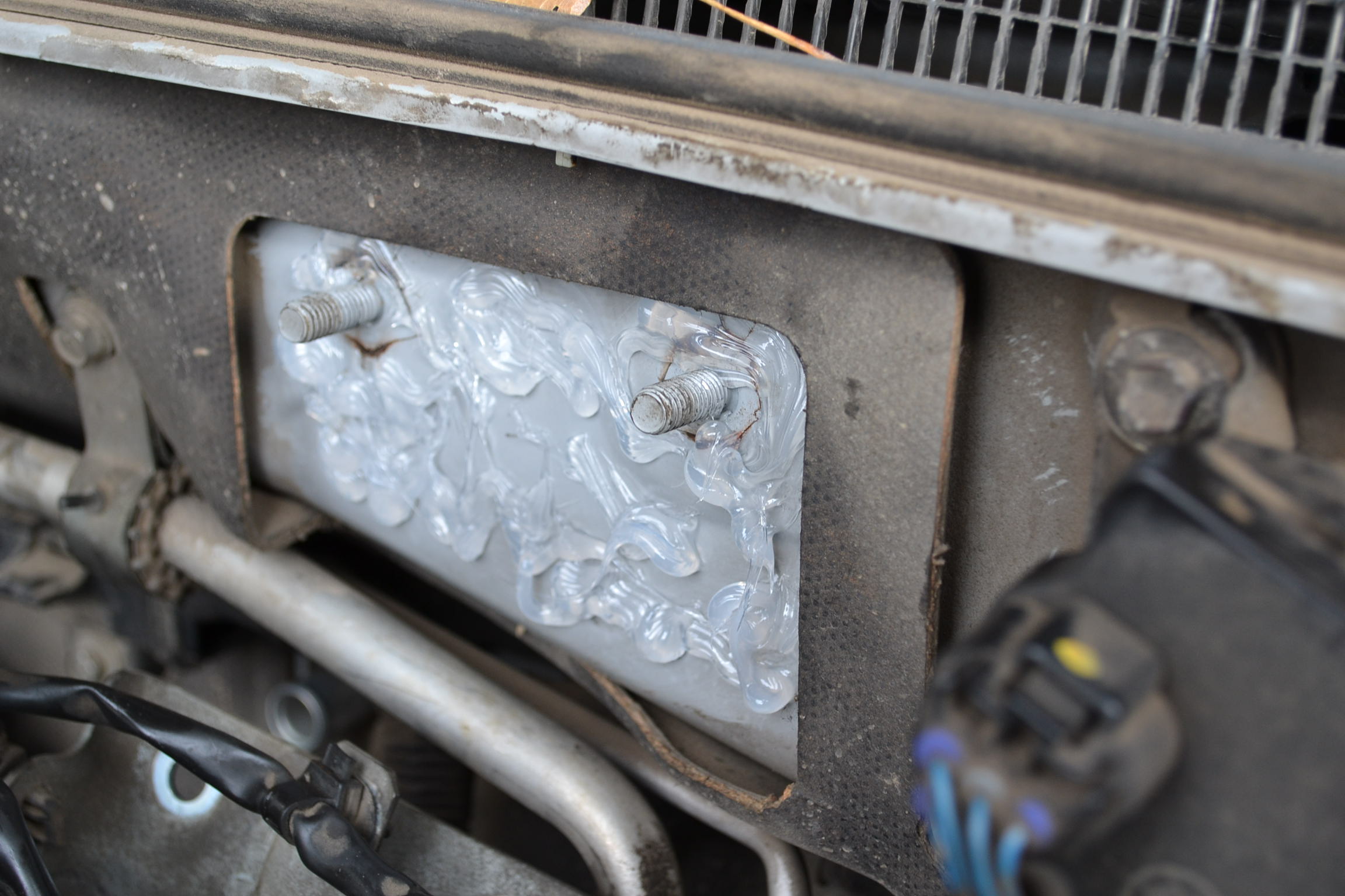

Вы лечил по "временной схеме": обмазал все вокруг толстым слоем герметика - как-бы приклеил всю площадку кронштейна к панели. Пока держит.
Фотографии выложились не втой последовательности, но к то "в теме" тот поймет.

Хм... Странно.
У Паджеро 2 примерно так же крепиться и за 20 лет ничего. Более того, я с другой стороны сепаратор вешал. Неужто япошки утончили метал.

В том и дело что примерно,но совсем не так.Я подозреваю что у многих,у меня так точно фильтр висит на соплях,перегородка то жидкая к которой он крепится,прижиматься он к не толком не прижимается из-за выштамповок,и во время качания вы просто гнете перегородку туда-сюда.Сравнил сейчас специально в гараже П-4 подергал,и на П-1,на П-2 фильтр такой же,там два уголка внизу,получается целый карниз.На П-4 этот карниз сделали съемным,и получилось "двери крепкие ,а петли хлипкие".За товарищем СМ можно зарегистрировать очередной "косяк" от П-4.
