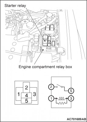

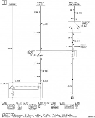

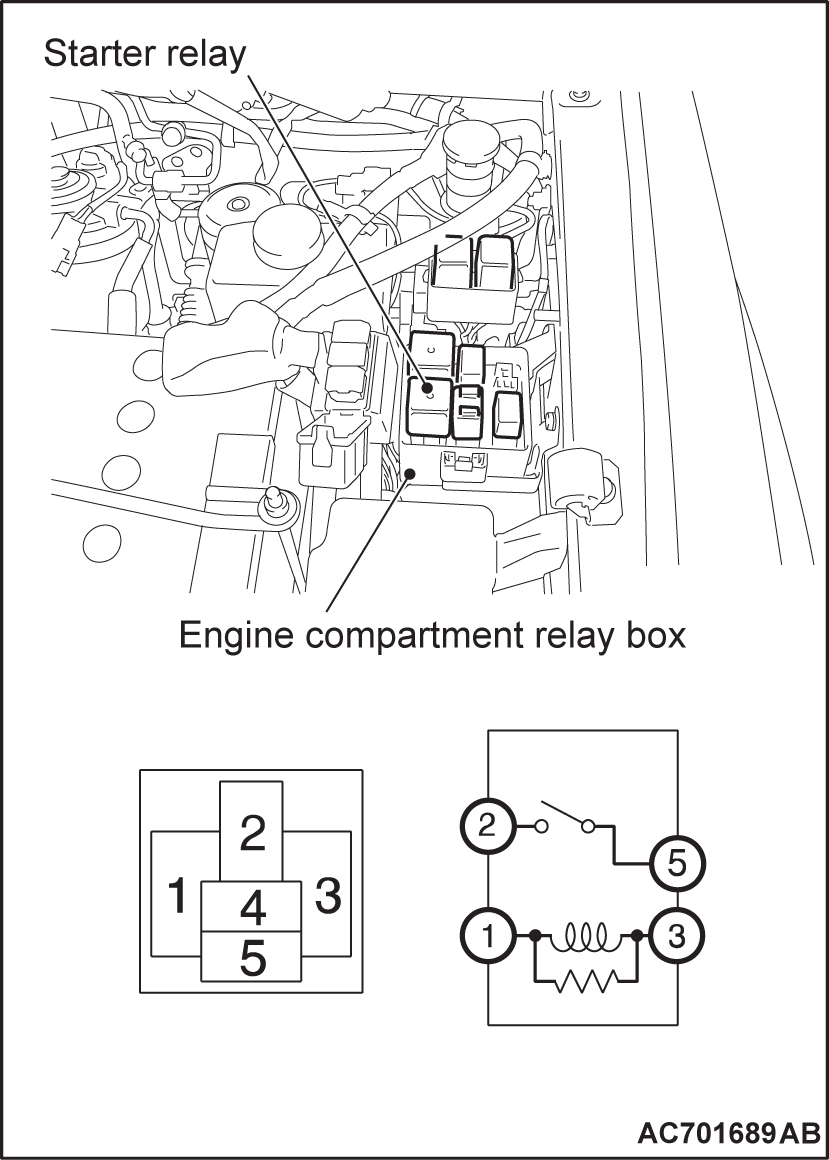

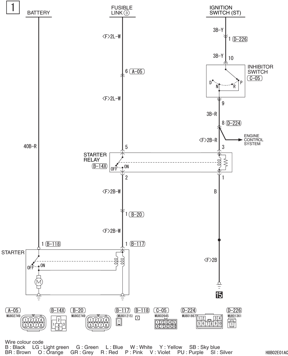

Насчёт статера наблюдений маловато-один раз.
Для начала проверь реле стартера
Если у тебя AT,то реле завязано с ингибитором
(что-то подобное здесь описывалось,но не помню в какой теме)
Ну а могет банально всё и плохой контакт во втягивающем был именно в тот момент,конденсат замёрз илЕ проча кака хрень.
В любом случае при повторениях опиши подробно,что этому предшествовало

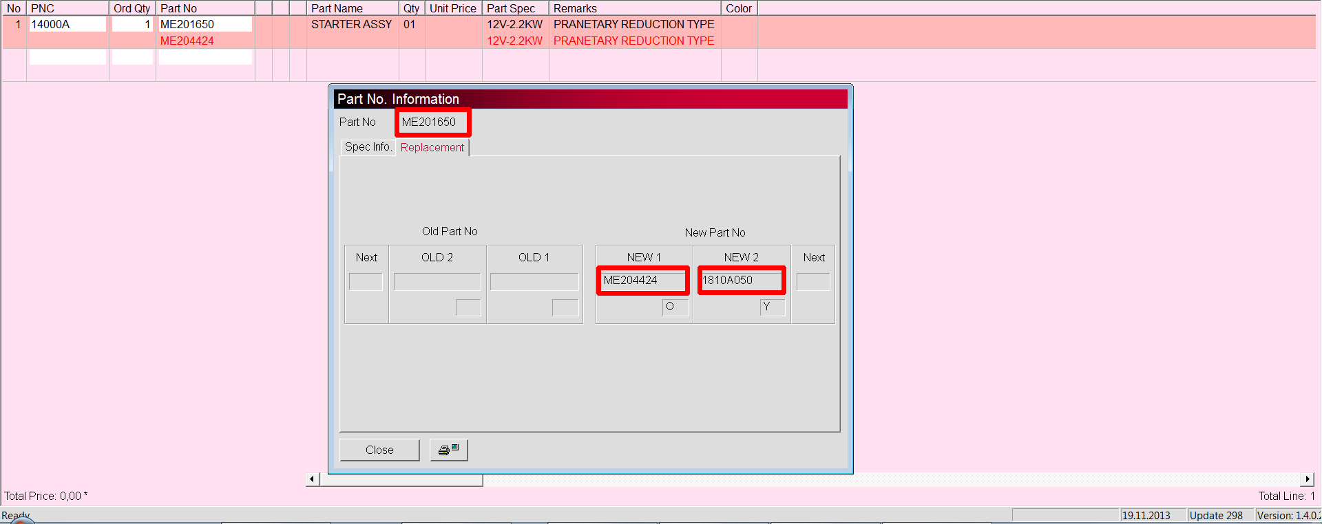

А чем восстановленный стартер по методу Bosch отличается от например нового Jakoparts J5215054?
И почему Мицу указывают сразу два номерка стартеров ME201650 и ME204424? Оба подходят чтоль?

На тройку дизла вАще шло три вида.Все онЕ взаимозаменямы.Небольшое различие в мех.части.winter1971 писал(а): ... И почему Мицу указывают сразу два номерка стартеров ME201650 и ME204424? Оба подходят чтоль?

Ну совершенствуют конструктив или попросту маркетинхmegranny писал(а):На тройку дизла вАще шло три вида.Все онЕ взаимозаменямы.Небольшое различие в мех.части.winter1971 писал(а): ... И почему Мицу указывают сразу два номерка стартеров ME201650 и ME204424? Оба подходят чтоль?

Антоха,там болтик какой-то добавился,ли шпонка ли.КАроче,хня кака-то.Teddybearr писал(а):Ну совершенствуют конструктив или попросту маркетинхmegranny писал(а):На тройку дизла вАще шло три вида.Все онЕ взаимозаменямы.Небольшое различие в мех.части.winter1971 писал(а): ... И почему Мицу указывают сразу два номерка стартеров ME201650 и ME204424? Оба подходят чтоль?
Ну япошке-инженеру пару ¥ за рацуху

мне больше всего нраца ситуевина с редукционным клапаном тнвд.megranny писал(а): Антоха,там болтик какой-то добавился,ли шпонка ли.КАроче,хня кака-то.

Я чЁ-то не в курсе.Металл заменили текстолитом или куда?Teddybearr писал(а):мне больше всего нраца ситуевина с редукционным клапаном тнвд.megranny писал(а): Антоха,там болтик какой-то добавился,ли шпонка ли.КАроче,хня кака-то.
Ну япошке-инженеру пару ¥ за рацухуот там рацуха

31 номер мона разобрать, почистить, и все будет гуд. Видать прознав, весч сделали неразборной 37-кой.Так что покупайте новый и не выпендривайтеся с чистками, а оно у большинства с истечением 60-90 тысяч, начинает под заклинивать.Вплоть до того что глохнет, подтраивает и тд.megranny писал(а):Я чЁ-то не в курсе.Металл заменили текстолитом или куда?Teddybearr писал(а):мне больше всего нраца ситуевина с редукционным клапаном тнвд.megranny писал(а): Антоха,там болтик какой-то добавился,ли шпонка ли.КАроче,хня кака-то.

Эт-точно рацухаTeddybearr писал(а):...Видать прознав, весч сделали неразборной 37-кой...
Немцы наверно до сих пор не понимают,как это их угораздило сделать Пассат третий,что живут боле двадцати лет и мало лломучести у них

megranny писал(а):Эт-точно рацухаTeddybearr писал(а):...Видать прознав, весч сделали неразборной 37-кой...![]()
Вечного ничего не должно быть
Немцы наверно до сих пор не понимают,как это их угораздило сделать Пассат третий,что живут боле двадцати лет и мало лломучести у нихОпростоволосилисЯ
