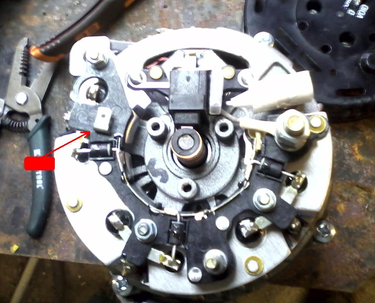

Подскажите, нужно срочно узнать что это за контакт на диодном мосту генератора газель 110А, указан стрелочкой.
Контакт не задействованый, из корпуса генератора не выведен.
