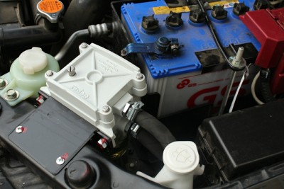

Один из вариантов установки. Правда, не самый лучший. Сегодня проблема с шлангами "причесана"...

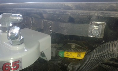

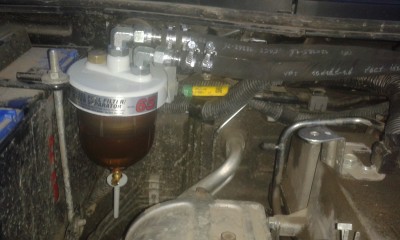

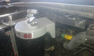

Re: Опыт установки сепаратора топлива для дизельного NMPS
Вот наконец-то поставил это чудо. Проехал пока около 300 км с ним, грязи, воды пока не наблюдается

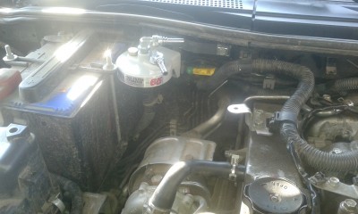

Всем привет. Никто не ставил сепаратор спереди между радиатором и бампером? Видел такой вариант установки от дилера. Свой установлен за левым аккумулятором по ходу, хочу перенести его. На его место бинар. Есть мысли?
Я считаю,что СЕПАР должен стоять в условно теплом месте (если он без подогрева).Alb888 писал(а):Всем привет. Никто не ставил сепаратор спереди между радиатором и бампером? Видел такой вариант установки от дилера. Свой установлен за левым аккумулятором по ходу, хочу перенести его. На его место бинар. Есть мысли?
