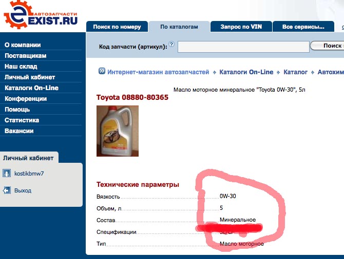

И дешевизна не при чем - не нравится 10w - можно взять 0w - такая минералка в природе существует тоже. Но дело не в этом.
Мой пример - всего лишь иллюстрация того, что спор в ключе синтетика\минералка просто не имеет смысла. В моем примере разница будет лишь в сроке эксплуатации масла - минералка "сгорит" быстрее - на этом отличие заканчивается.
Я не считаю, при этом, что свойства синтетики, полусинтетики и минералки одинаковы. Я лишь пытаюсь обратить внимание на то, что в этой теме некоторые (Эх! Все моя политкорректность!...) путают понятия.
