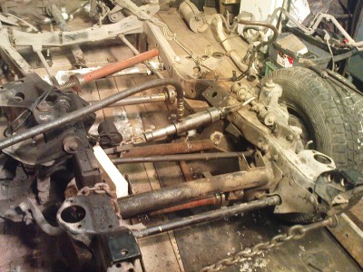

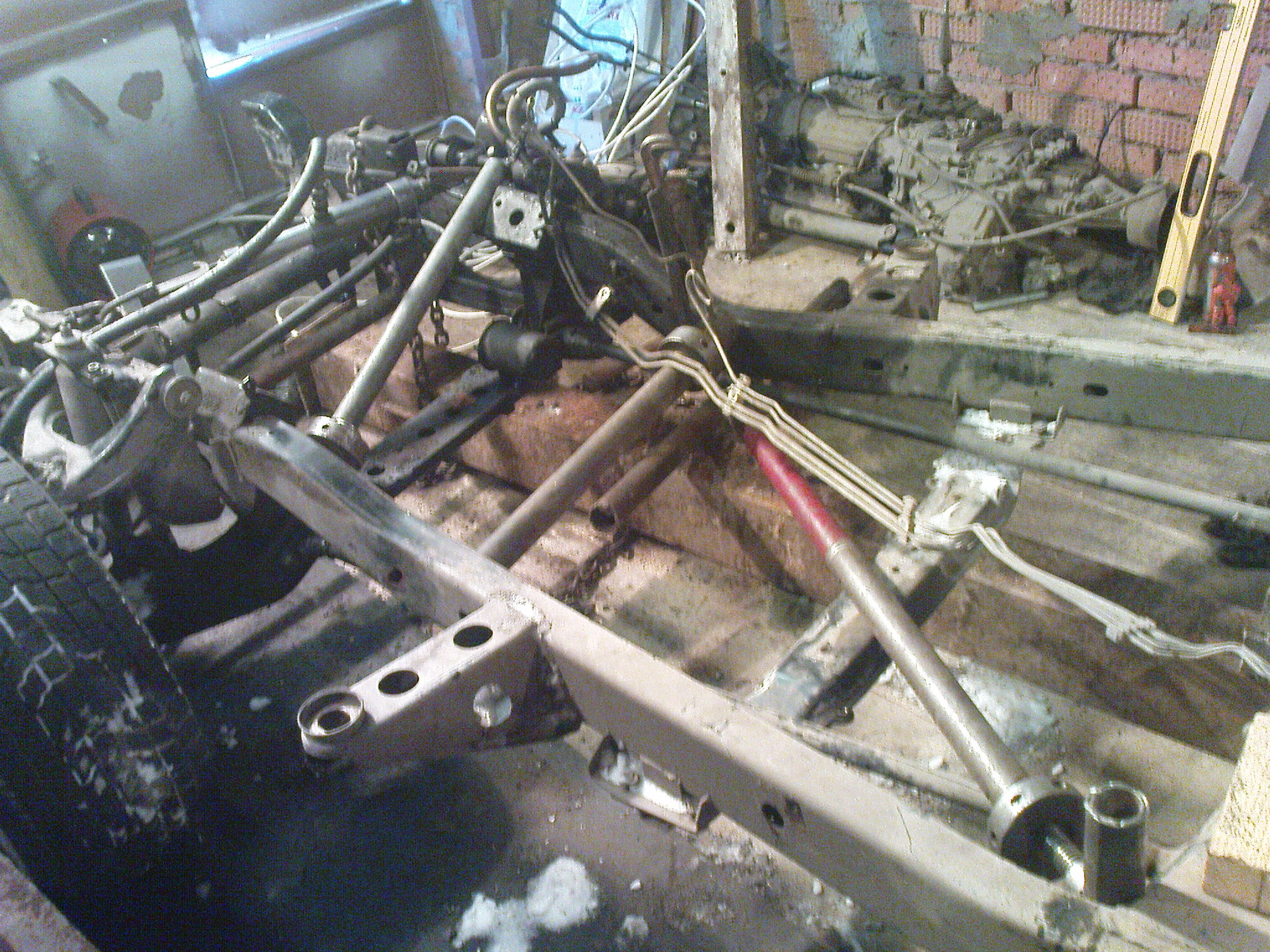

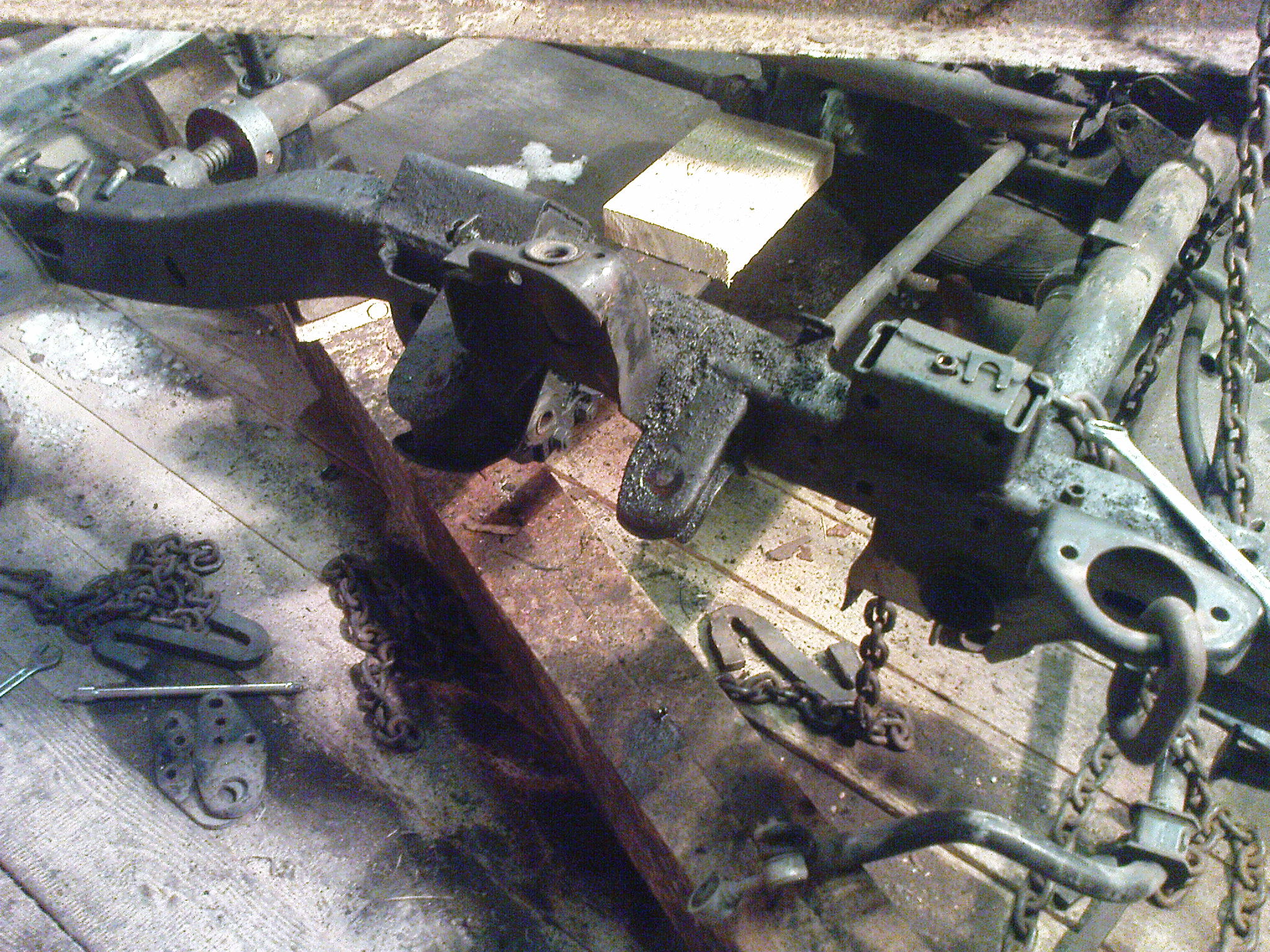

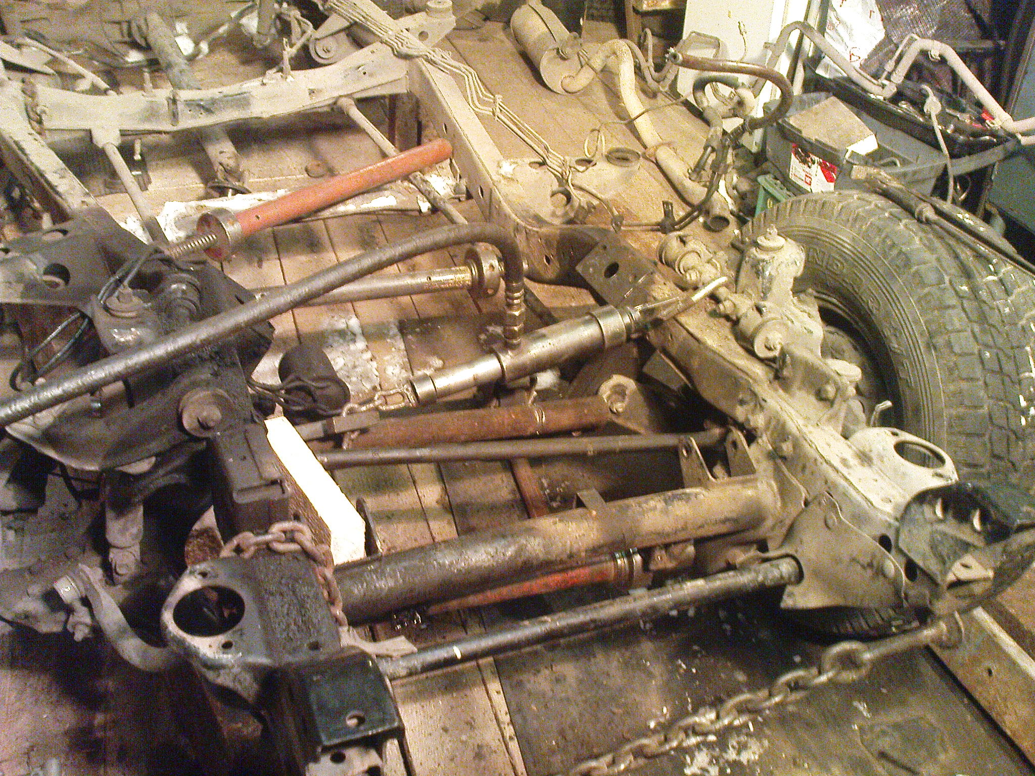

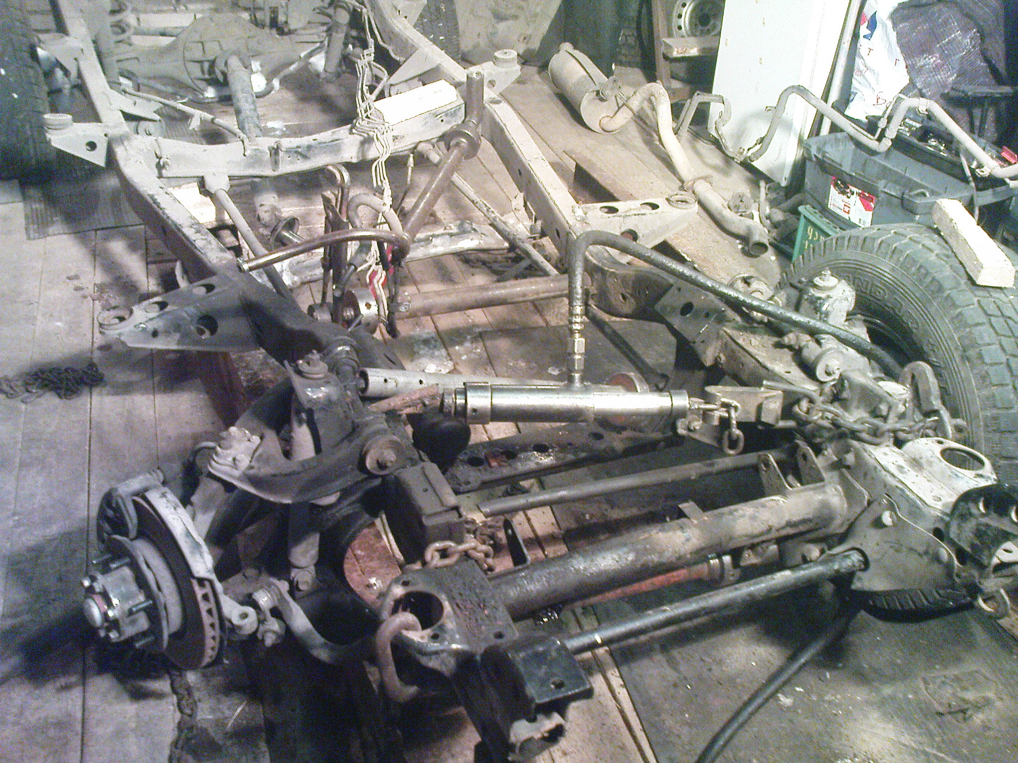

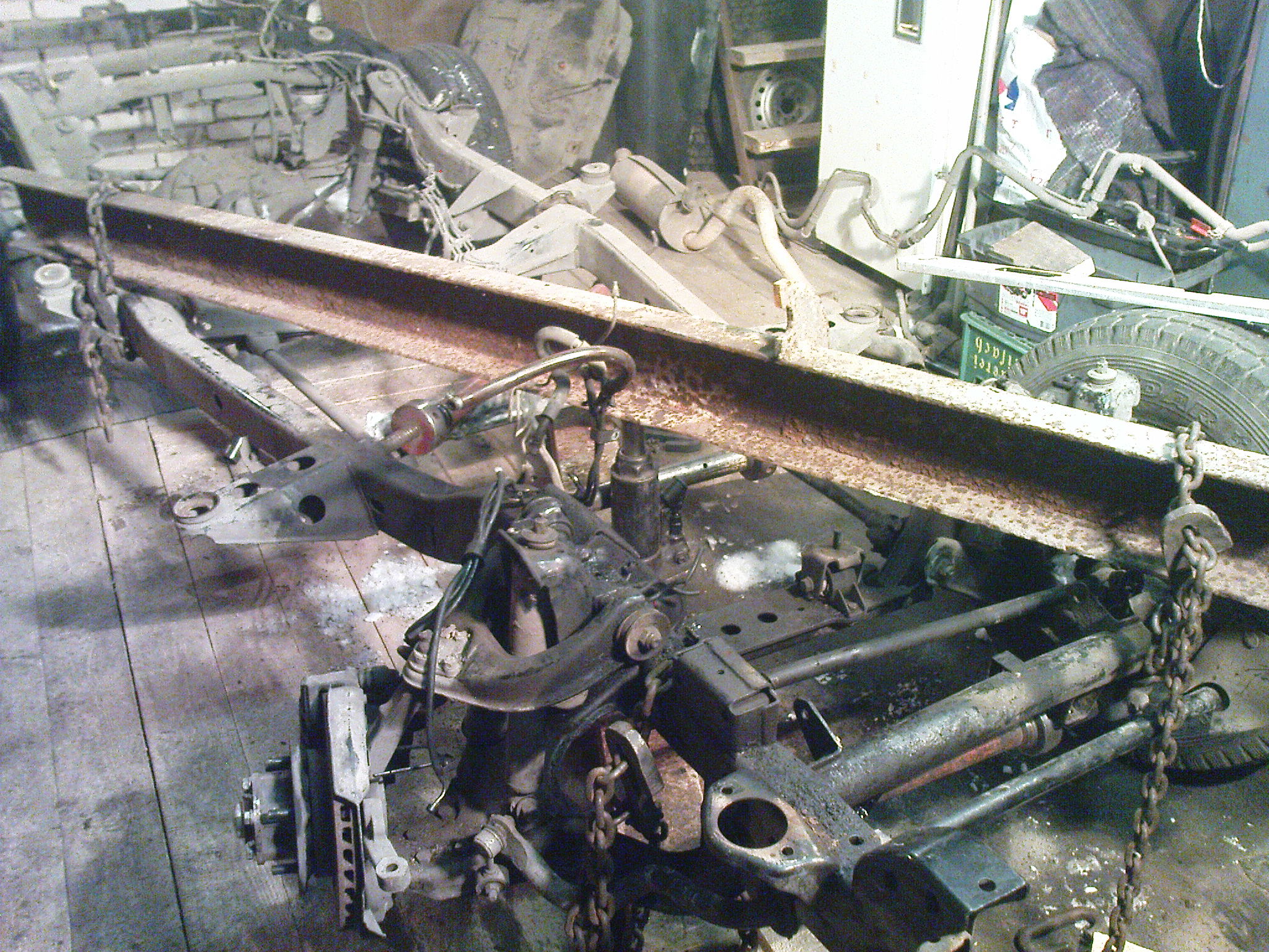

продолжаем править раму, используем уже более мощную гидравлику, гидравлика держит, но ломаются приспособы, самое сложное впереди выправить 8 винтов на длине 1,5 метра левой передней части, где рычаги

А ты уверен что после выправления эта часть рамы будет "работать" нормально? Все таки 8 винтов - не шутка.Neo23 писал(а):самое сложное впереди выправить 8 винтов на длине 1,5 метра левой передней части, где рычаги

будет работать нормально! главное поймать все контрольные точки, а их не так много. Я вообще считал, что у паджер рамы жесткие, теперь я другого мнения, очень слабая, обычным домкратом в 2 тонны, рама начинает гнуться, а гидравликой в 8 тонн, убираются винты. Мне очень повезло, что у меня отец рихтовщик с 30 летним стажем и за свою жизнь он не раз правил рамы, и я все цело полагаюсь на его опыт.

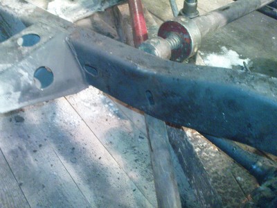

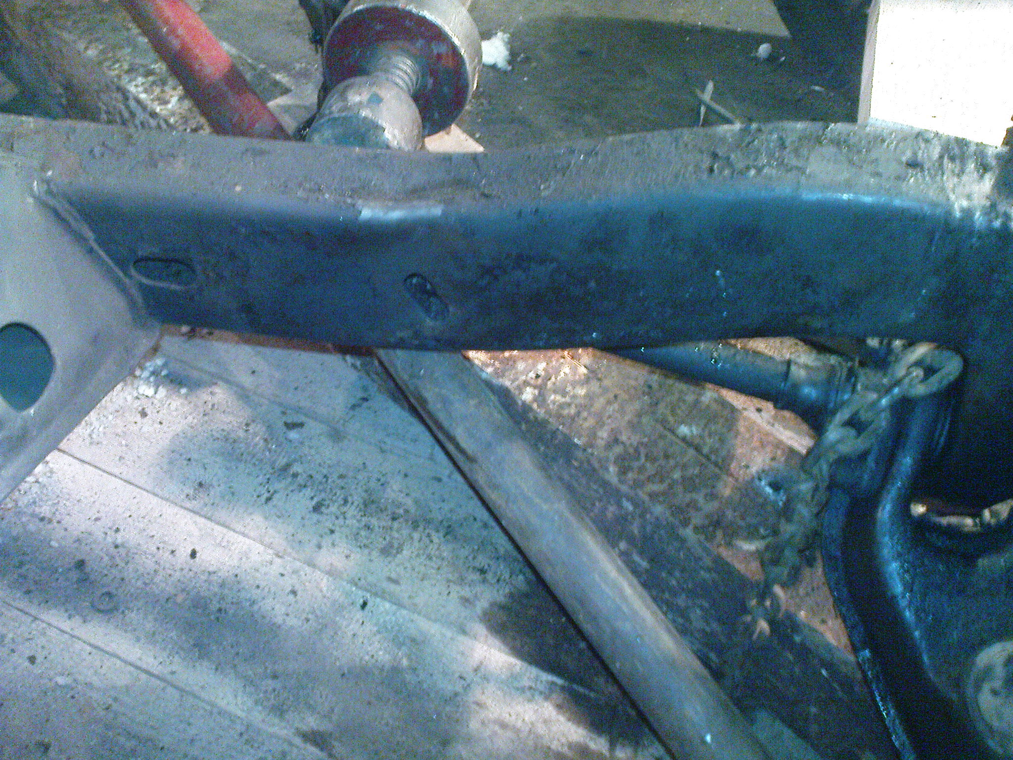

Продолжаем править винты, сегодня один винт вышел

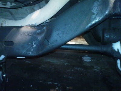

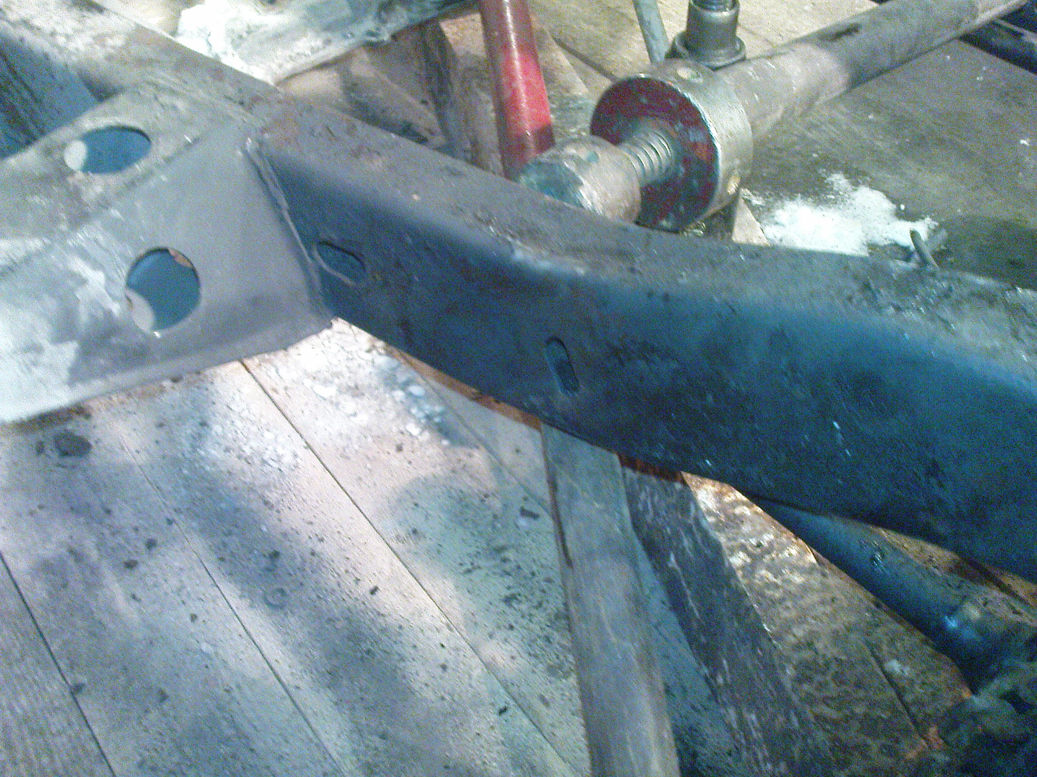

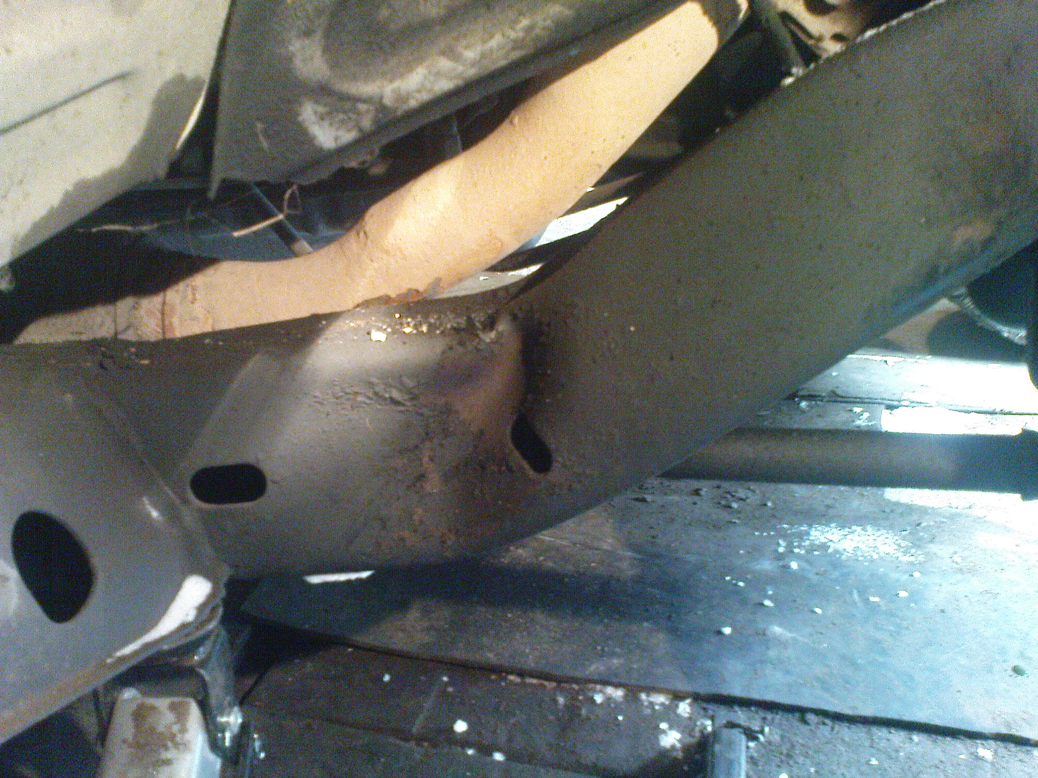

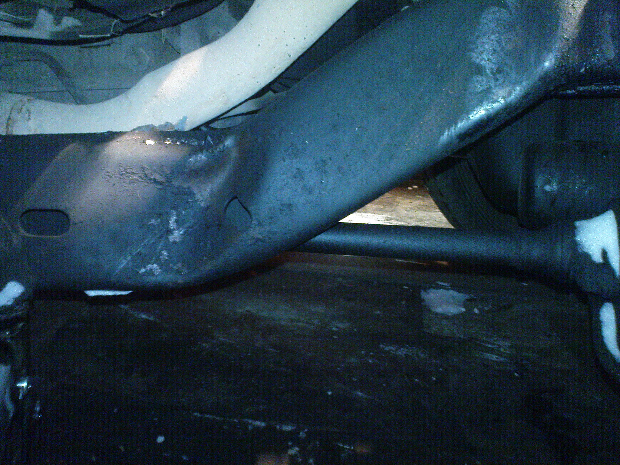

Правая передняя часть встает на место
до и после
до и после

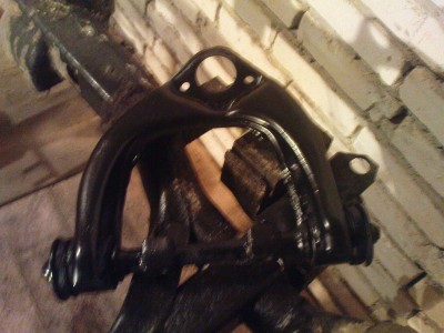

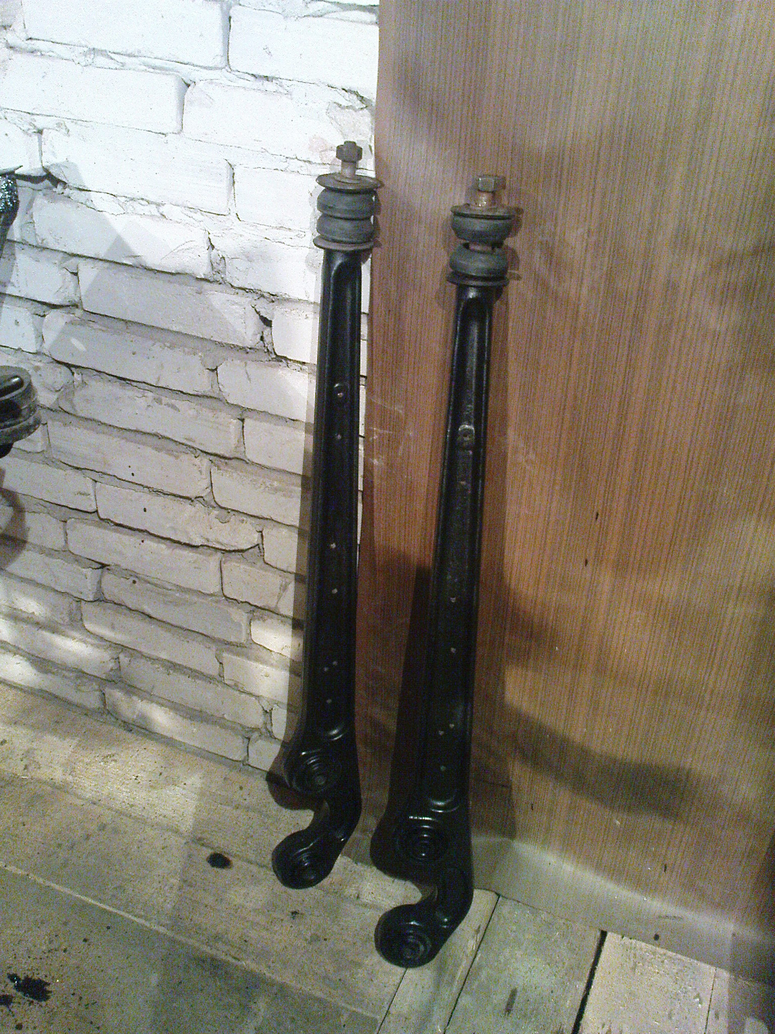

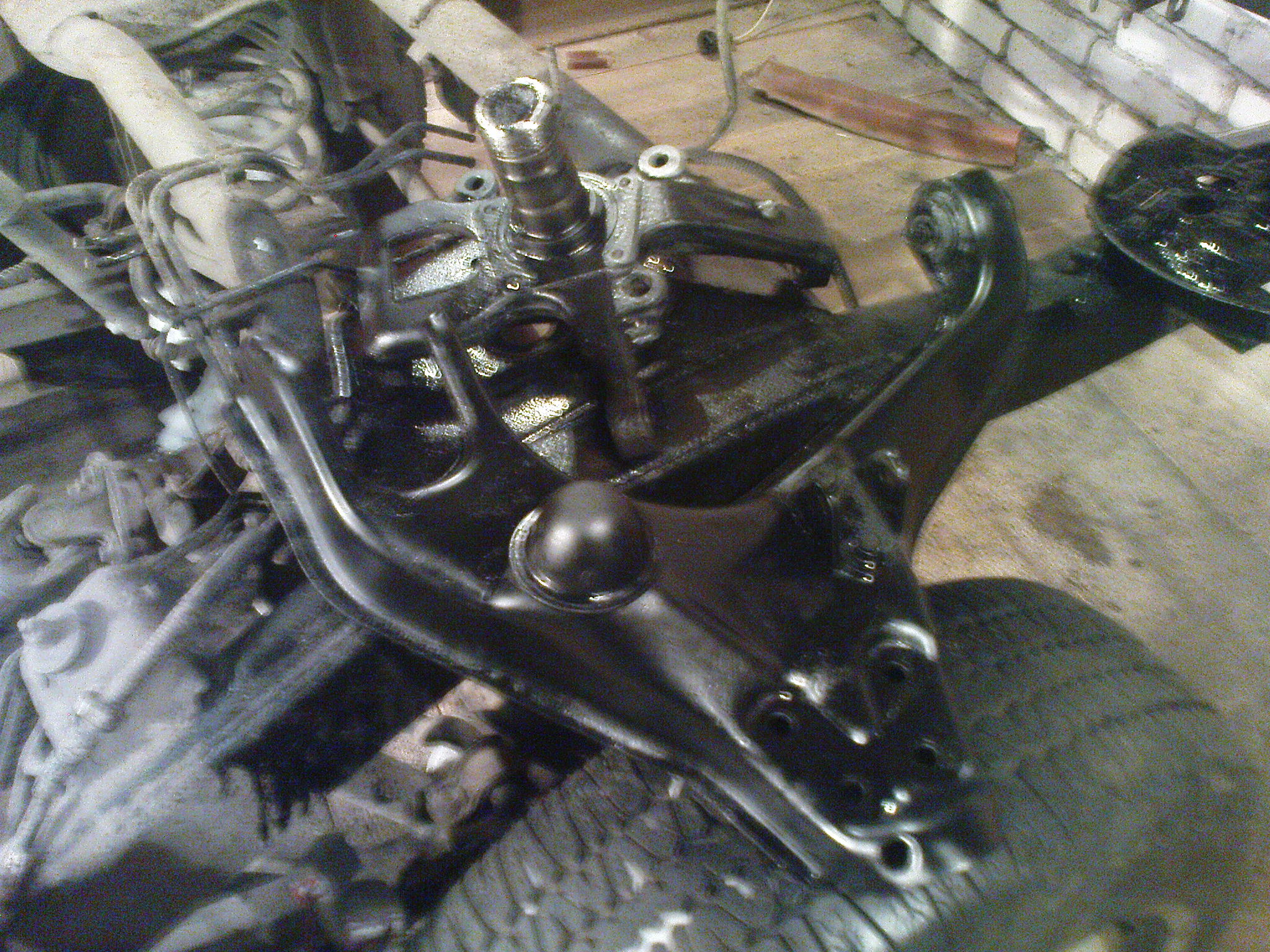

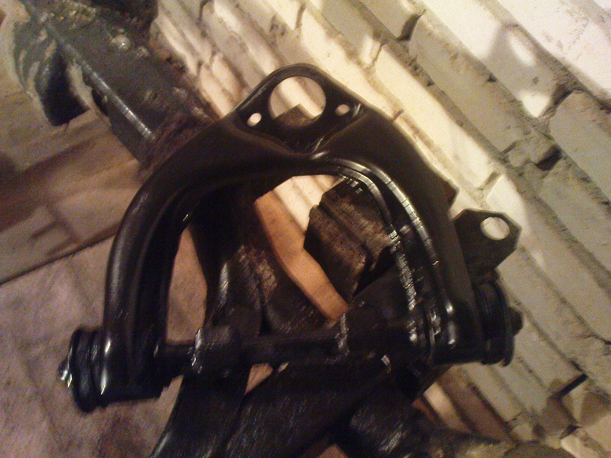

приболел не многовитал71 писал(а):как процес восстановления идет?
снял рычаги загнутые, подготовил нормальные, ободрал и покрасил, осталось сайленблоки вкорячить новые и еще раз покрасить

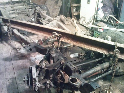

пока приостановил вытягивание рамы, холодно однако, гидравлику жалко.

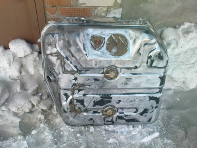

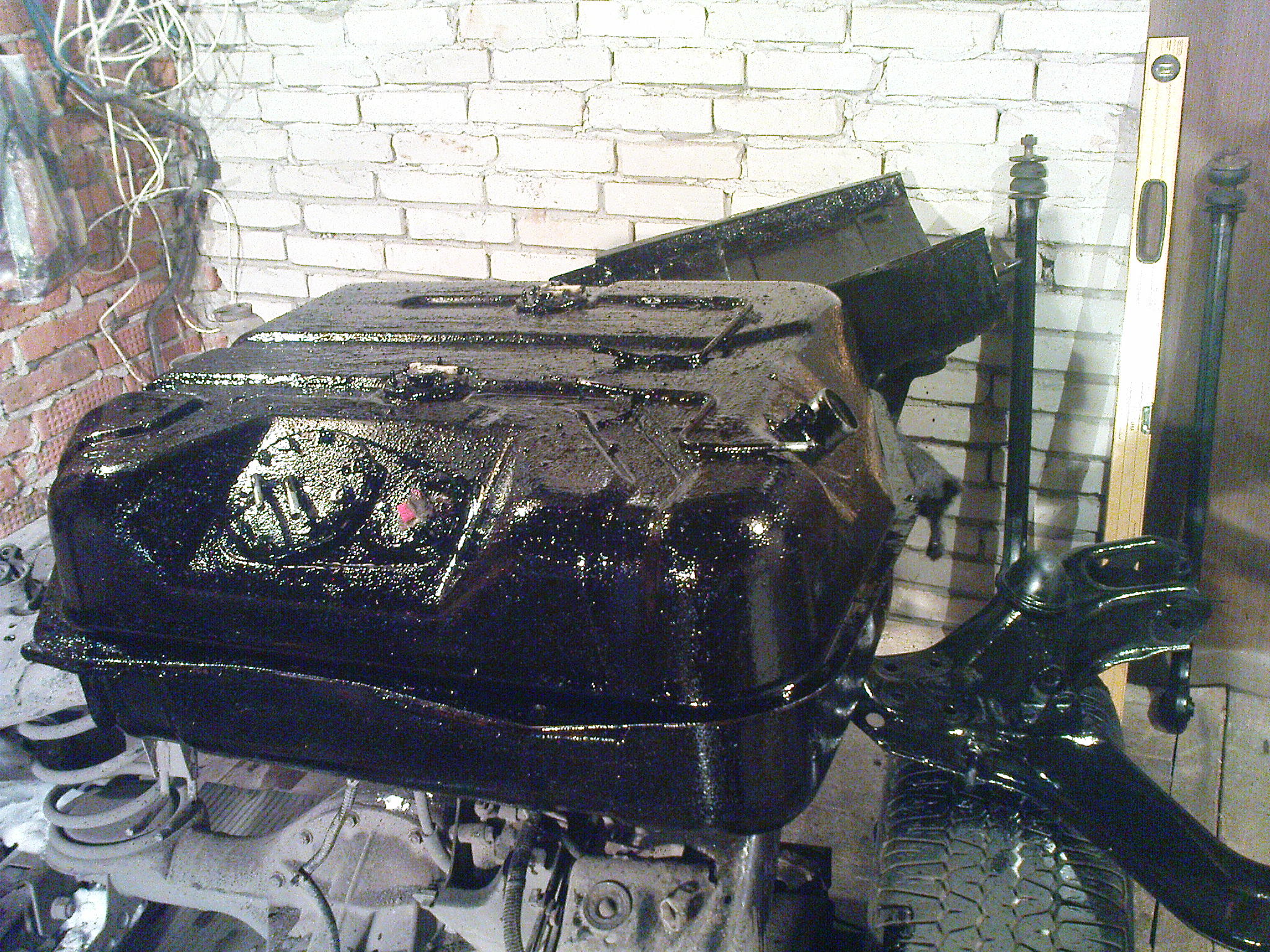

пока на улице холодно делаю другое

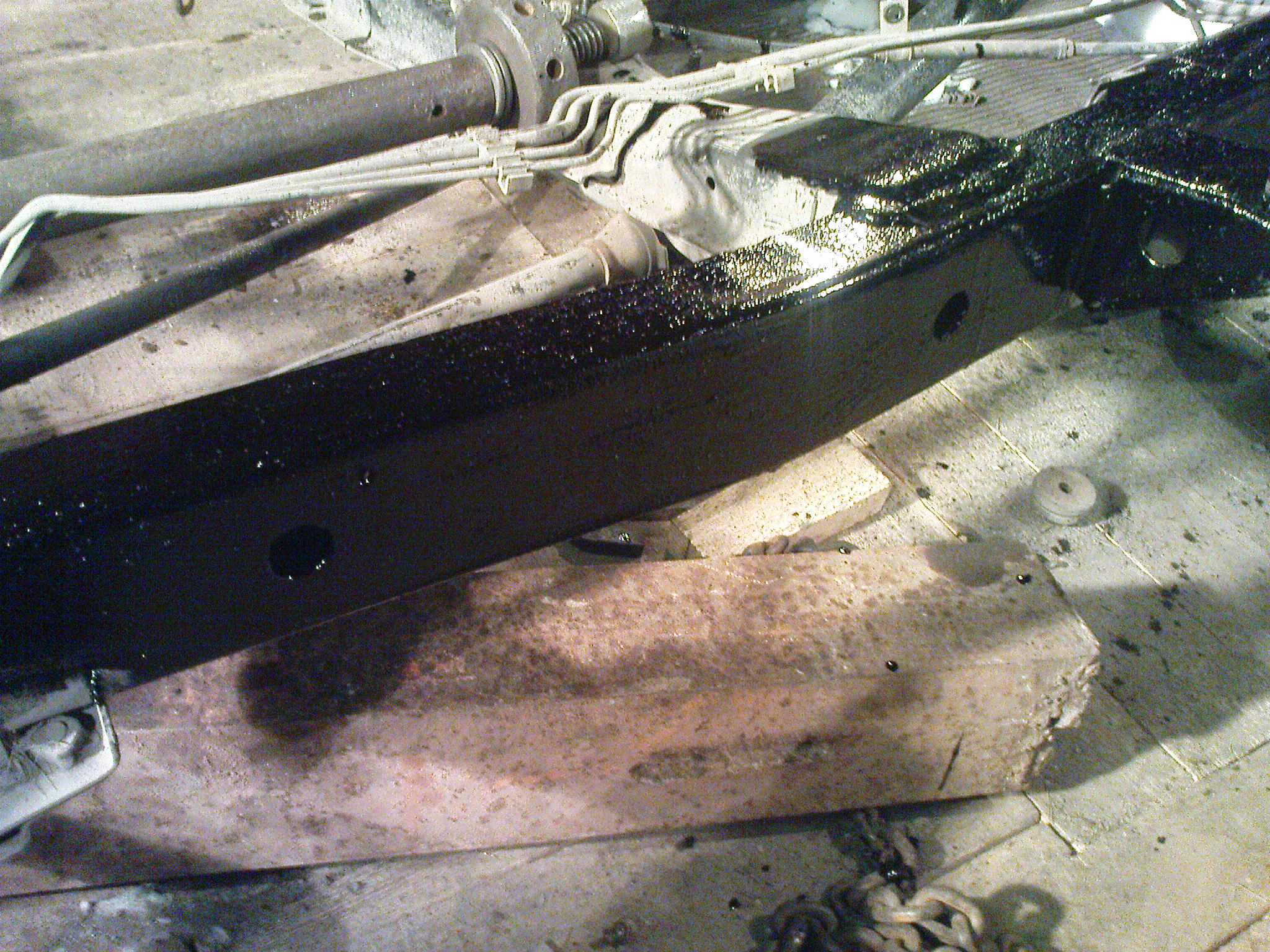

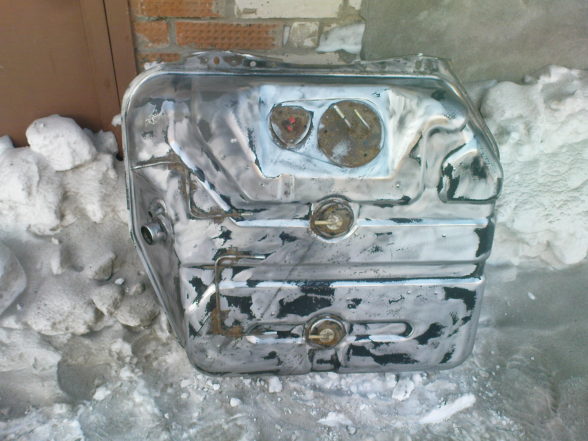

почистил бак покрыл мастикой два слоя, надо еще покрывать, запрессовал новые сайленблоки в продольные рычаги и рычаги подвески, все покрасил, попробовал почистить раму и намазал мастикой, прикольно получается
