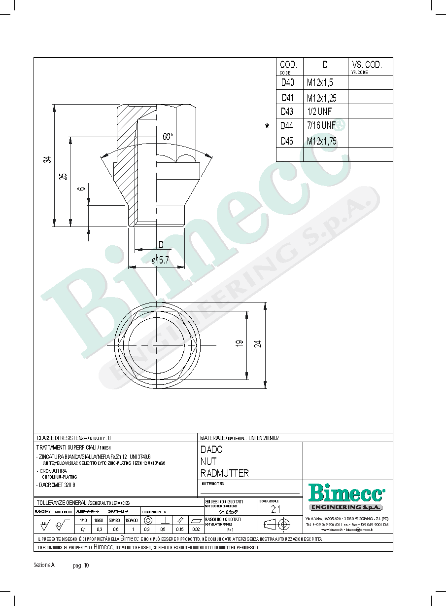

А ещё можно такие поставить, а то масума на 7,5 оборотов закручивается, а родная гайка на 9 оборотов - разница 2,25 мм.

Art66 писал(а):А ещё можно такие поставить, а то масума на 7,5 оборотов закручивается, а родная гайка на 9 оборотов - разница 2,25 мм.
А ты уверен, что диаметр 15,7мм пройдёт в отверстие диска? Если нет (а скорее всего так и получится), то такие гайки не подойдут.
так на предыдущей странице же есть фотографии штангенциркуля с размерами: 16 мм отверстие в диски под гайки.
Ты бы ещё со своего УАЗика с аватарки диаметр отверстий померял и сделал вывод подойдут от него гайки на Мицубиси на диск КиК Рольф R7 или нет. На предыдущей странице совершенно другой человек меряет отверстия на совершенно другом диске (кстати говоря под цилиндрические гайки, а не под конические) и делать вывод, что всё это можно соотнести с КиКовским диском абсолютно не корректно.
