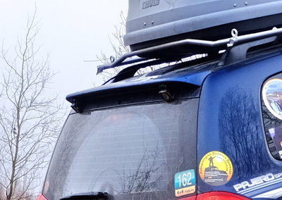

Да, гайка внутри спойлера. Не стесняемся читать тему целиком, я это писал еще на второй странице!

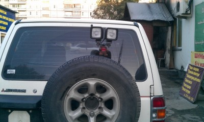

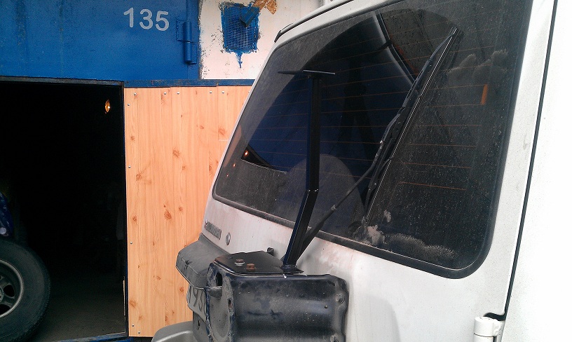

Для меня самым простым вариантом показалась стойка к креплению запаски и за денек на коленке сварил:

так же сделал, тока без стойки...так как запаску не вожу(не помещается)

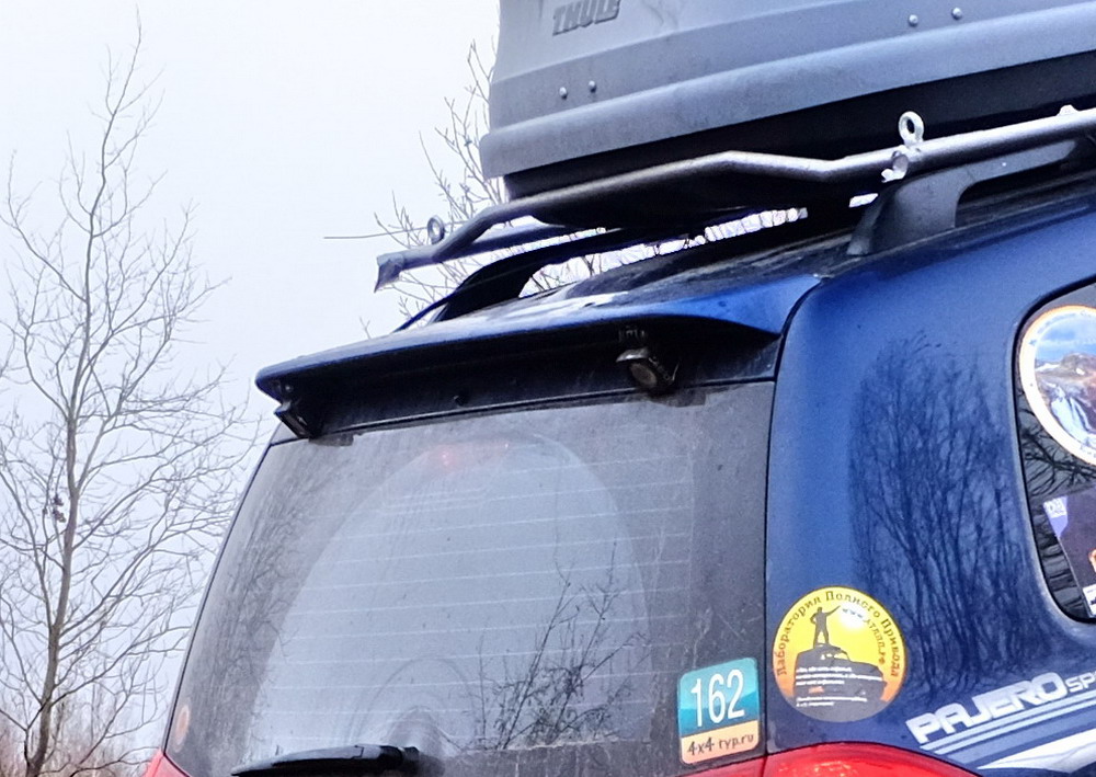

Я, все-таки, примастырил пару диодных 10Ватт фонарей на задний спойлер:
