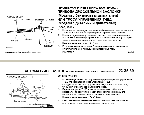

А что значит затянут?willson писал(а):трос затянут. выстави по мануалу.
По мануалу пробывал, при нажатой педали акселератора стопор на тросике должен выступать на 0-1мм за резиновый колпачок. Правильно?

Re: ФАК по АКПП Pajero 2/Montero 2
о, извини. думал, что у тебя дизель, но симптомы похожи!:
Трос менять. Он скорей всего распушился в гдето в оплётке.

Доброе утро ZILLA мне нужен ваш проф. совет.
Проблема пропала 4 передача на П2 (4D56 1993 г.в. АКПП) пропала неожиданно после снятия и установки двигателя.
Первое что попало на глаза и с чего начал - это был трос АКПП - оплетка отломилась от регулеровочного наконечника. Заказал в Экзисте через месяц привезли. поставил проблема осталась (кстати по регулеровки троса так и не понял - в мануале пишеться регулеровка троса производиться по средствам замера растояния от края оплетки до стопора - на тросе нет сторора!!! пробовал промерить в двух полождениях при неназатой педали газа и при полностью нажатой по разнице этих значений получилось 35 мм. хотя почему то передачи переключаются на высоких оборотах и слегка пинаясь). Почетал этот ФАК и прочую информацию на форуме пришел к выводу что необходимо диагностировать электронику - первое что вылезло это отломленный контакт на датчике выключателе температуры охлождаюшей жидкости - данный датчик стоит рядом с обычным температурным на голове.
Вопрос - КАК он работает? На сколько сильно он влияет на 4-ю передачу. Согластно мануалу просто вкл, выкл - согластно этой логике тогда получается достаточно бросить провод с него на массу и все должно заработать? Данный датчик пока найти не могу у себя в городе - если только на выходных наткнусь на разборный движок.
Alekc54, новый стопор идёт в комплекте с новым тросом, но не установленный на него, а отдельно в пакетике, прилепленном к самому тросу. Датчик этот - управляющий термовыключатель. Замыкается на массу при темперетуре ож двигла больше 50 гр. Если с него нет сигнала, схема управления 4й передачей считает что двигло не прогрет, и принудительно вырубает 4ю. Временное решение - бросание провода на массу, но если будите на непрогретом двигле и густом атф ехать на 4й - то коробка умрётЪ.
Alekc54, неправильно регулируйте. Новый трос регулируется иначе. Его нужно снять с тнвд, дать ему уползти в оплётку мм на 5 а потом мееееееееееееееедленно вытягивать его. Как тока слабина выберется и почувствуйте сопротивление - вот это и есть момент открытия клапана в коробке. Фломастером поставить риску на тросе, и теперь уже гайками выставлять на тнвд.
По регулеровки я если правильно понял то мне после того как риску поставить нужно гайками выставить чтоб риска была на краю оплетки? Сегодня буду эксперементировать.ZILLA писал(а):Alekc54, неправильно регулируйте. Новый трос регулируется иначе. Его нужно снять с тнвд, дать ему уползти в оплётку мм на 5 а потом мееееееееееееееедленно вытягивать его. Как тока слабина выберется и почувствуйте сопротивление - вот это и есть момент открытия клапана в коробке. Фломастером поставить риску на тросе, и теперь уже гайками выставлять на тнвд.
Alekc54, датчик одноконтактный. Найти его легко. На холодном моторе проверьте цепь между клеммой датчика и массой. Если контакт есть на холодном моторе - то это не он, если контакта нет - то это он. Для доп проверки прогрейте двигло до рабочей температуры и снова проверьте цепь датчика. Если цепь есть - то значит это точно он.
Про риску правильно поняли. Блок 4й передачи выглядит как релюха с 5ти контактным разъёмом. Если вскрыть корпус то там будет схемка.
