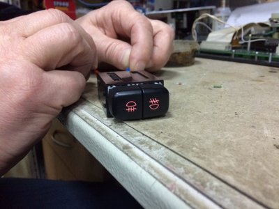

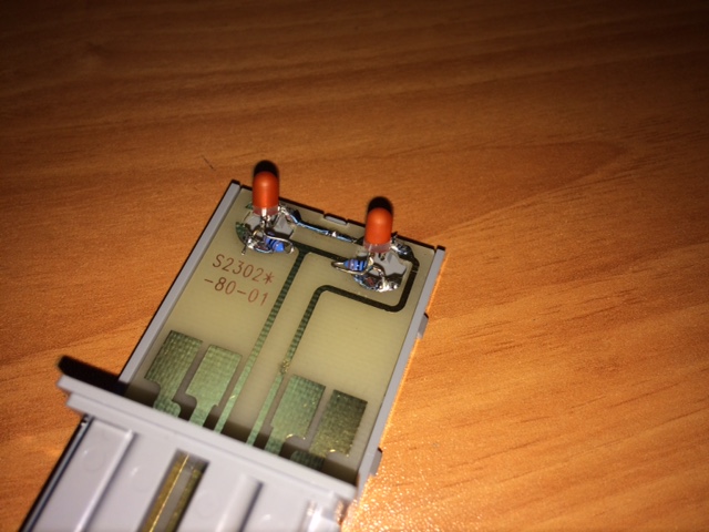

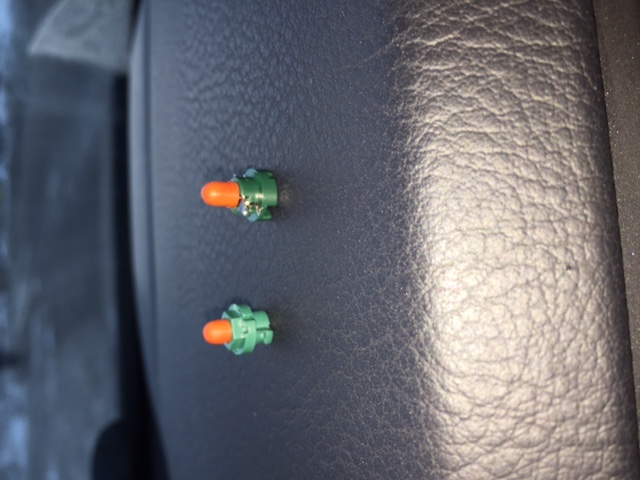

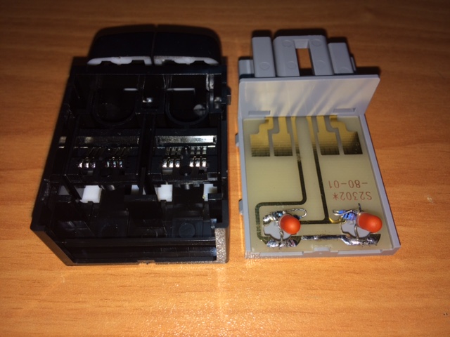

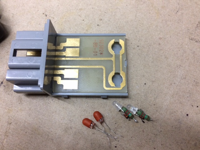

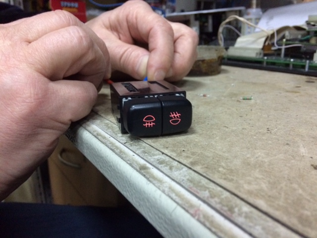

Увидел тему и вспомнил что у меня не горит подсветка на одной из кнопок противотуманки. Зачесались руки)) Перепаял обе.
Снимается и разбирается всё быстро и легко. Светодиоды взял первые попавшиеся по размеру. На всё про всё ушло 10 мин.
Светит так же как и на родных лампочках.
Перед сборкой.
Перед сборкой.
Примерно так получается. Резинки перекочевали на диодики.

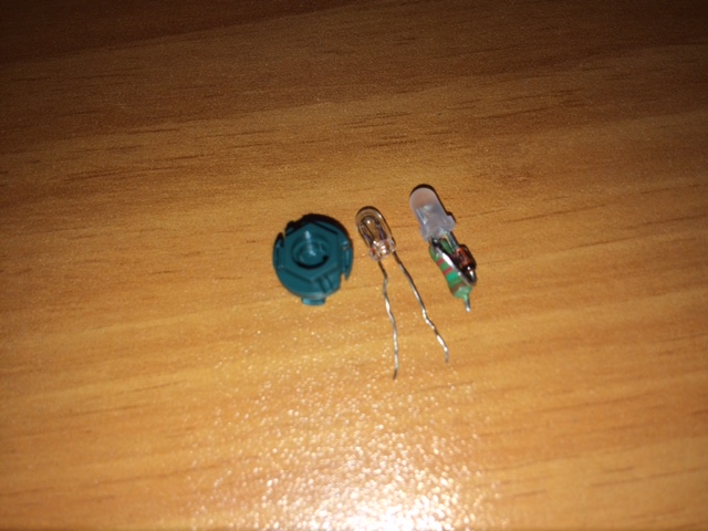

Родные лампочки и диоды перед монтажом))
Родная лампочка и светодиод.
