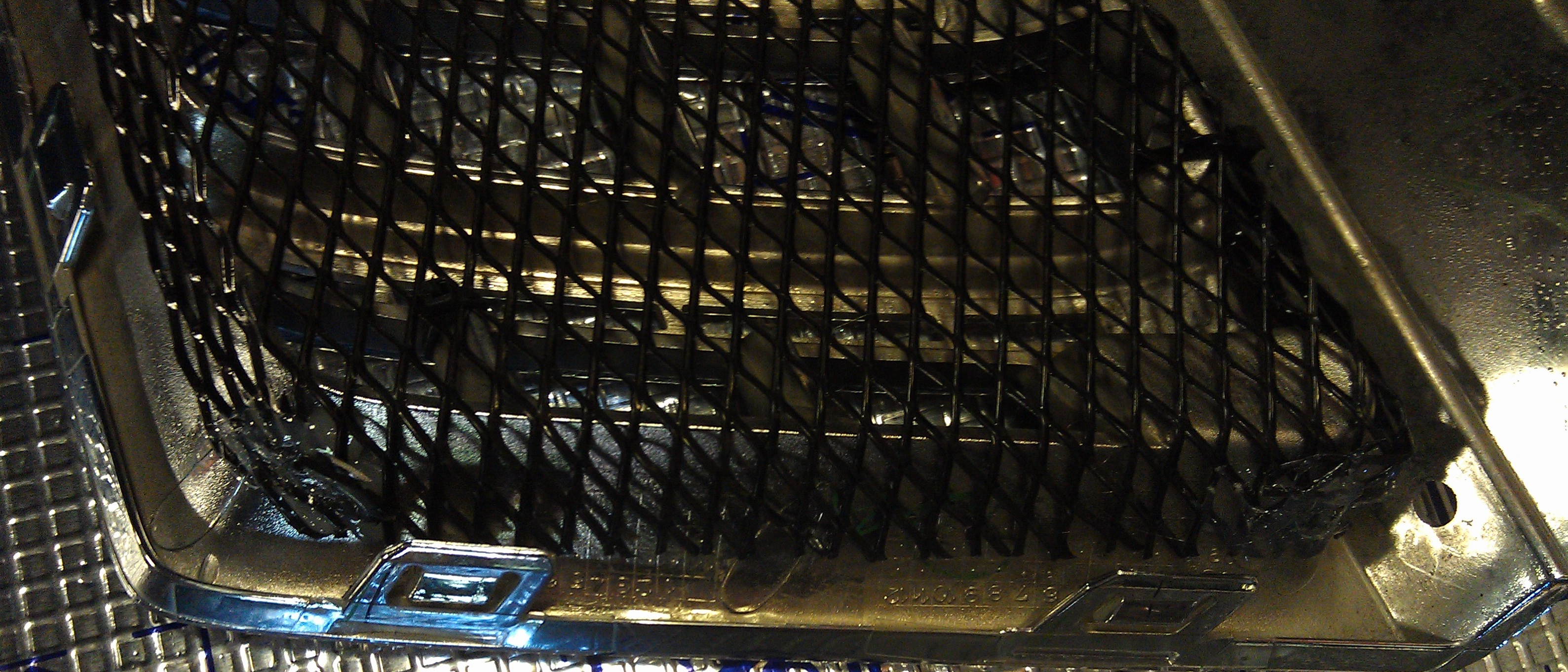

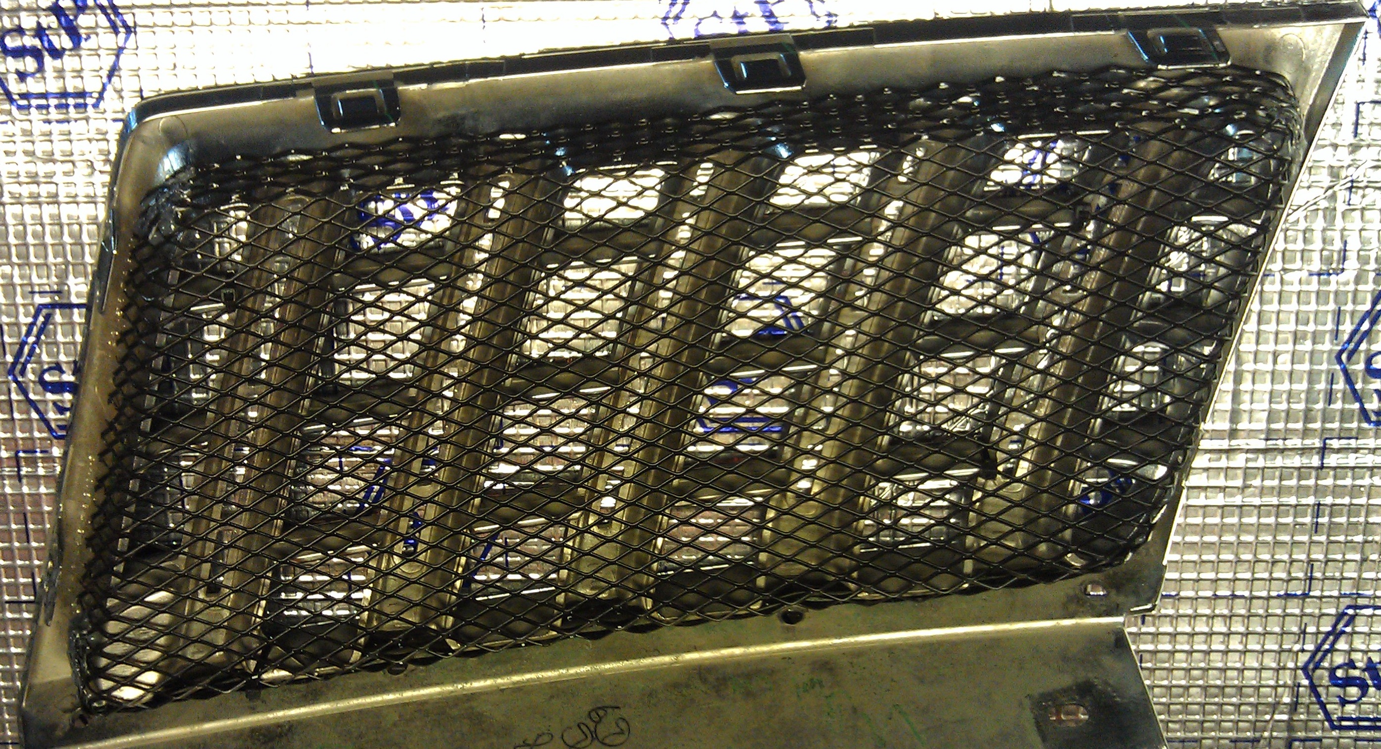

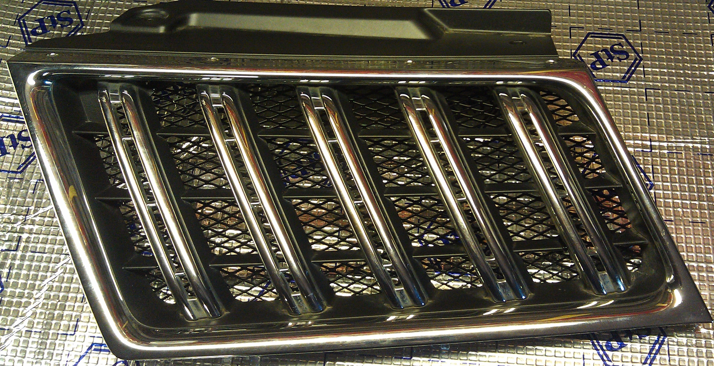

Форумчане, огромное вам спасибо за подробности установки. Поставил сегодня. Снятие и установка заняло 1-1.5 часа. Вырезание и крепление сетки не в счет.

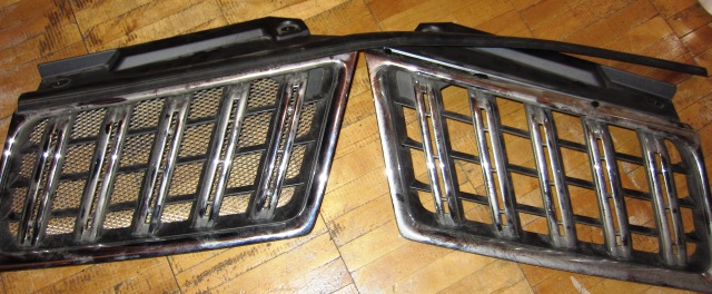

Re: Бюджетная сеточка на радиатор
Да пожалуйста.
Для тех кто хочет снять накладку серебристую и решетку.
4 самореза по краям накладки серебристой. Изнутри.
3 болты на крепежа шланга.
Далее, снизу отстёгиваем накладку из 4-х пазов.
Затем выкручиваем 2 болта под номером.
Решетку внутрь выталкивается.

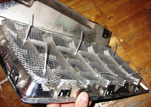

Всем привет.
купил 2 сетки на рынке по 250р сегодня поставил
Верхние снимал, а нижнюю так засунул, не стал снимать, так как на улице было холодно, и без проблем добрался, только до центрального крепления.

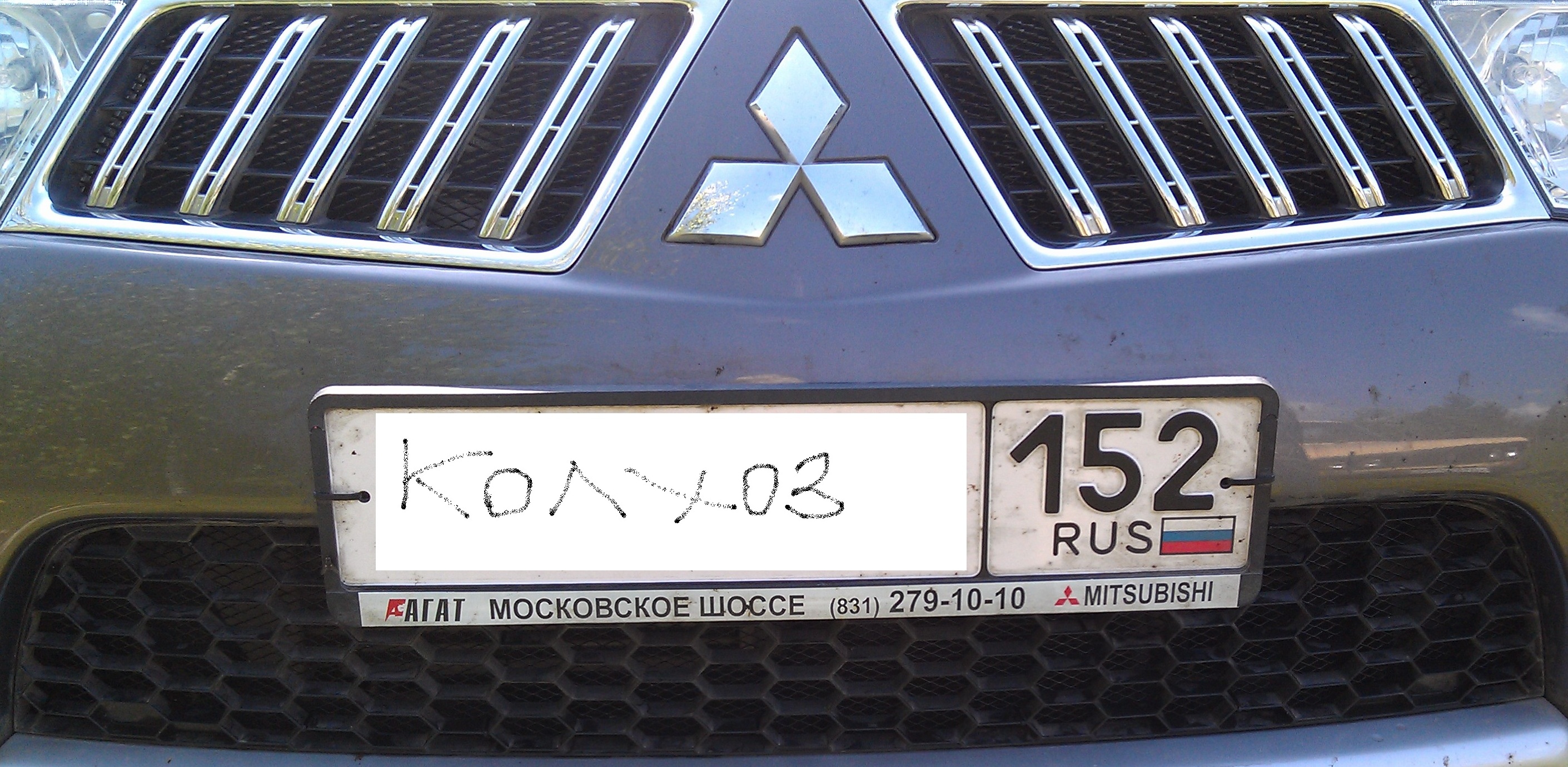

На праздники сделал наконец "ноздри" и "улыбку"
"Ноздри" сдернул, вроде ничего не сломал. Сеточку аккуратно вырезал, подогнул где нужно, хомутиками притянул, уголки клеевым пистолетом обработал.
"Улыбку" просто 100Х16.5 полоска сетки (верхние углы скруглил), через "ноздри" просунул, хомутиками притянул.
