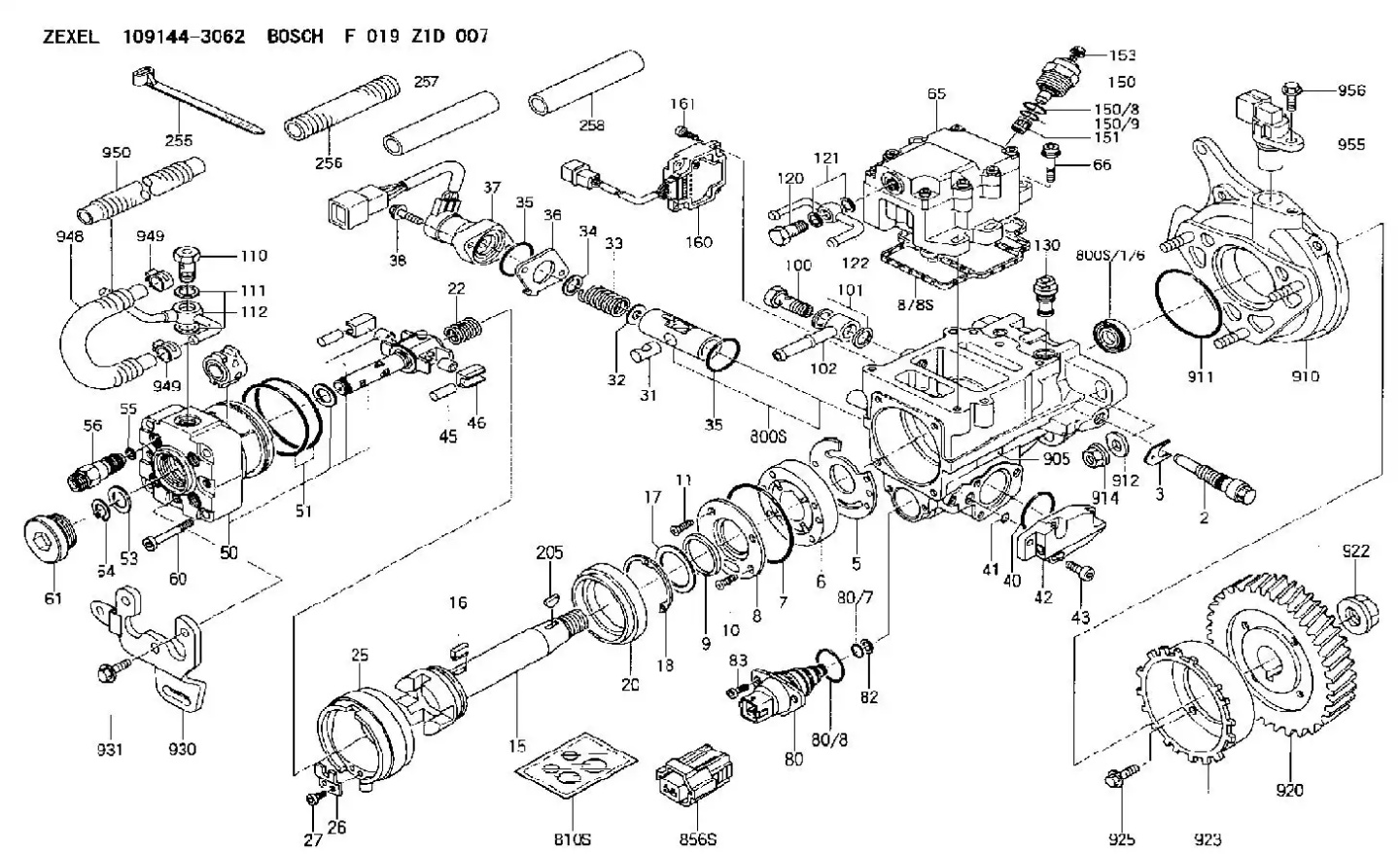

Как по мне, то, если снимали и проверяли клапан (поз. 80), то дело не в электронике. Как вариант-снять датчик, вытащить шток и пальцем поперермещать внутри на соса поршень. Часто пишут, что ломается поводок кольца(поз.25).

В 3-м МУТе нужды нет, хватит 2-го. Сносно видят: Лаунч, Барс, Карман. В Вашем случае нужно снимать насос и дефектовать при разборке. Ну, или ищите грамотного диагноста...

Bosch 9 443 612 888 Опорный уголок - это деталь бесценнаClaster писал(а):Кто-нибудь знает каталожный номер фланца шестерни?На картинке номер 910.

Шайба 32 по схеме ставится между штоком датчика и поршнем? Она регулировочная? Если ее нет может быть действительный уов на незаведенной машине 21? Я не помню есть она у меня или нет.

Подскажите пожалуйста, как называется деталь под номером 160? А в идеале её номер каталожный...

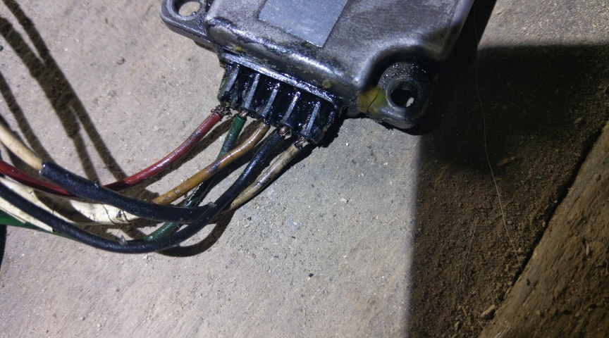

Konig39, Я уже нашёл, что это корректирующий резистор ТНВД) Вот, что с ним...провода на соплях уже держутся и кто-то туда уже лазил-залиты были какой-то резиной.

Denis2011, новый вам ничего не даст. Это восьмибитная ПЗУшка, в которую пишутся кое-какие данные именно по этому насосу. Пишутся при стендовой настройке, только при помощи оригинального ПО. Новая будет пустой.
Опыт показывает, что можно без проблем поставить любую другую б/у, но лучше повозиться и восстановить проводку своей.
